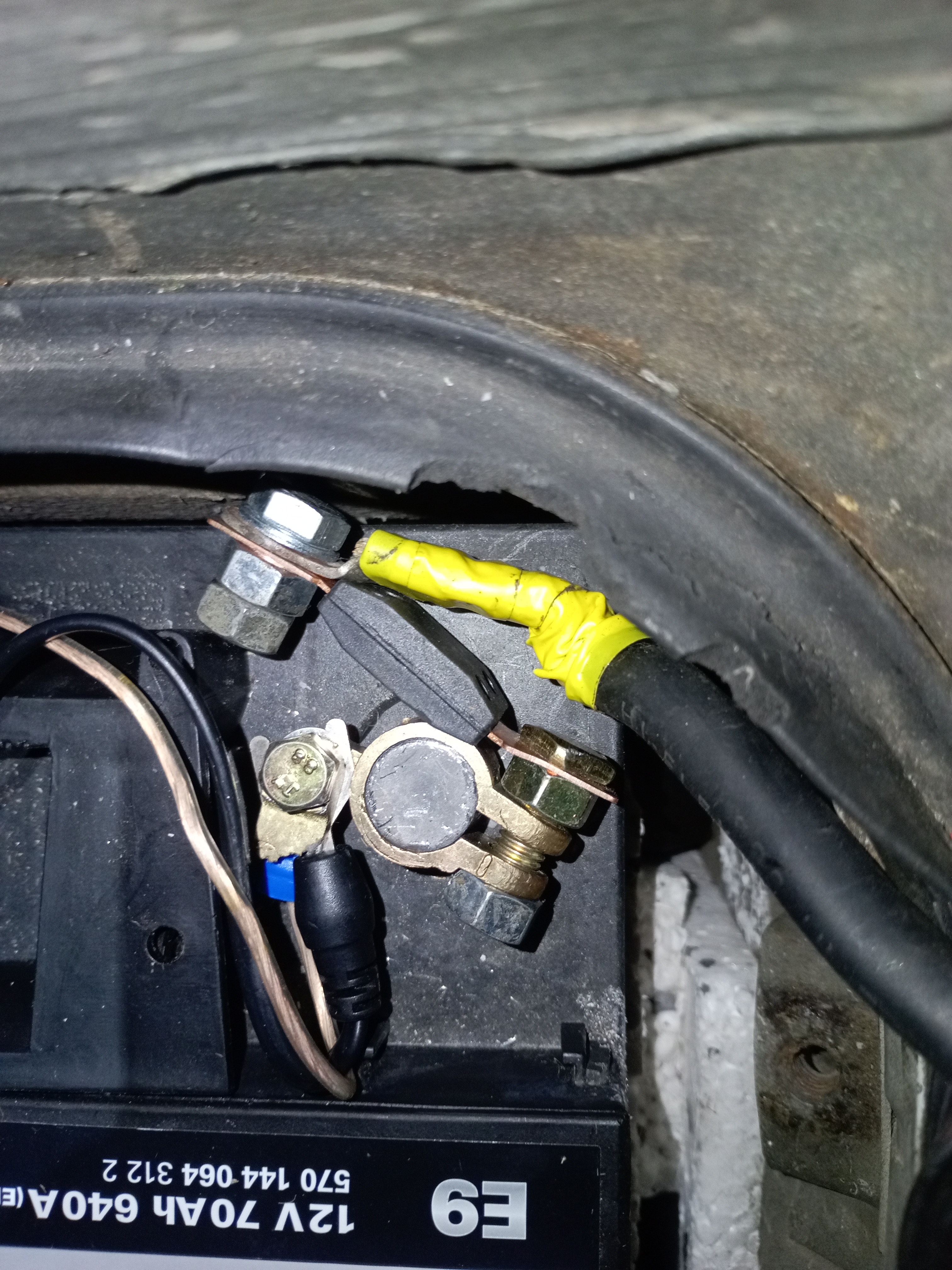

Message par AL2004 » sam. 19 juil. 2025 16:24
Installation d''un fusible 200A sur le départ de la masse. Pour éviter les court circuits sur les gros câbles sans protection (démarreur, alternateur, alimentation du coffret fusibles) qui passent très près des masses du moteur.

Message par AL2004 » dim. 20 juil. 2025 07:56
Temu/fusible 200A CR = 3 fusibles 200A pour 2,30€.
Je sais c'est pas bien pour la nature.

Message par chris51 » dim. 20 juil. 2025 08:12
Merci Alain
:+1_2:
Je vais faire aussi, je pense comme toi que c'est la solution la plus simple pour sécuriser un peu plus ces câbles sans protection.
J'avais regardé pour faire des protections "similaires" à nos voitures modernes mais c'est plus complexe à mettre en place.
