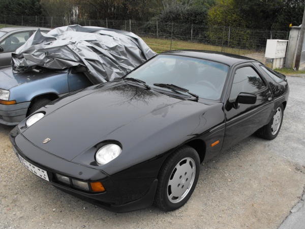

Bon, ce matin on a un peu travaillé sur la bête, Recontrôle des niveaux, une petite trace de liquide refroid' sous le radiateur, on verra plus tard, on la redémarre, toujours sur 6 cylindres, contrôle des bougies et allumage 1 à 1, tout marche, isolement des cylindres incriminés, démontage des pipes pour contrôle des injecteurs, résultats, 2 injecteurs grippés. On en a du coup commandé 4 avec les brides/joints chez "Rose", à suivre quand on les aura reçu. :hot:

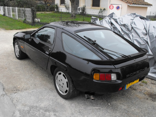

Oui, sauf que là, c'est pas les même! La 2ème c'est une S2, à part des soucis de mauvais contacts plus ou moins résolus, et la centrale cligno changée, son principal soucis c'est qu'elle ne dépasse pas les 2000 tours en roulant alors qu'a l’arrêt je l'ai monté à 3500 tours (j'ai pas encore voulu la poussé plus). Elle ne fume pas, y a pas de bruits suspect..... D’où ça vient? Une sonde?
L'autre, la grise, on a pris les compressions, y a un cylindre qui n'a plus que 2,5 et par l'admission, soupape ouverte, on voit que le cylindre est rayé.... Dépose moteur à prévoir....
