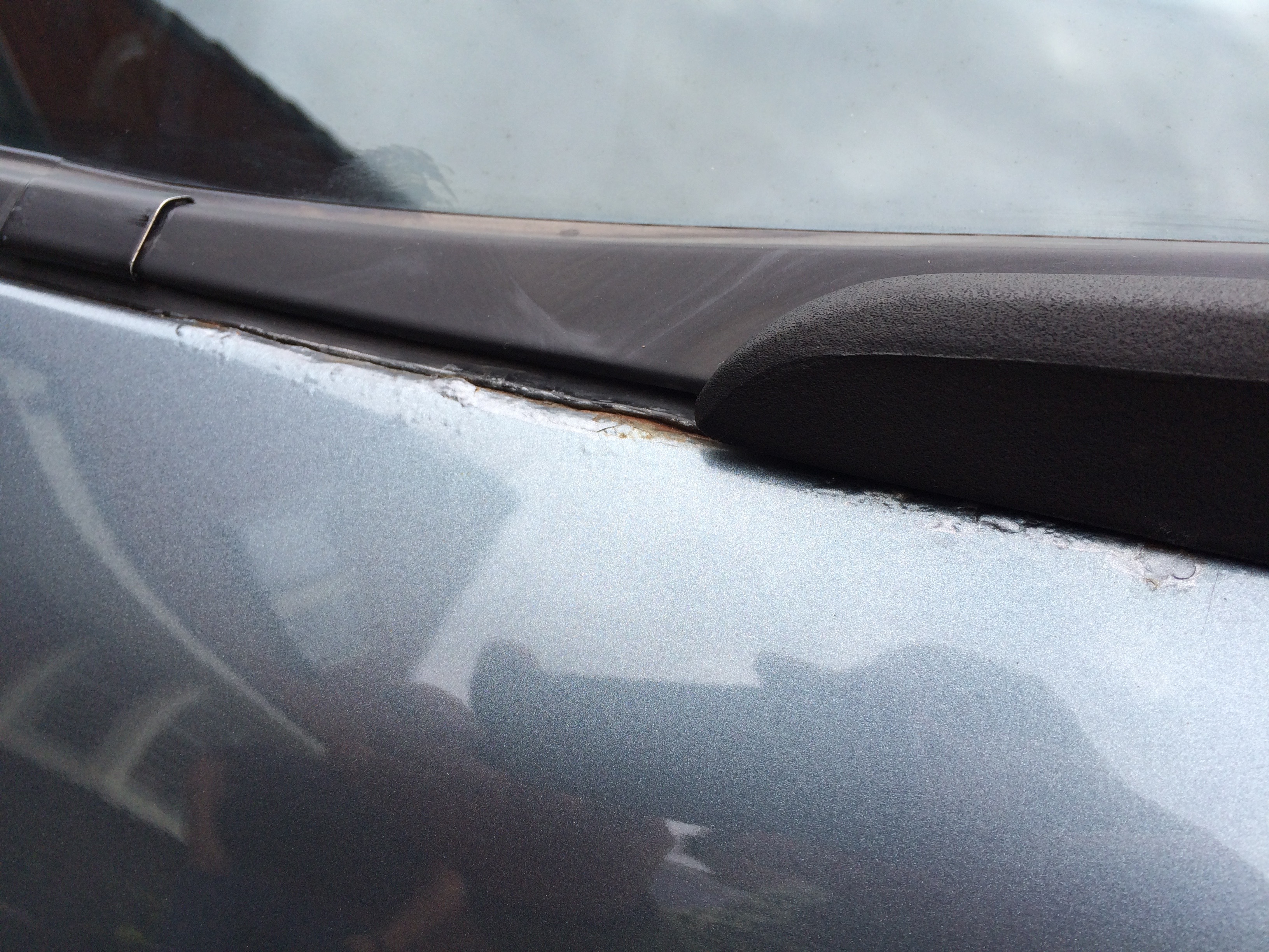

    Quelques traces de corrosion :
    -> le long du joint des custodes - voir photo
    -> sous la peinture au milieu de l’aile arrière gauche - ne donne rien sur photo, peinture légèrement cloquée (vu seulement à 1 seul endroit)

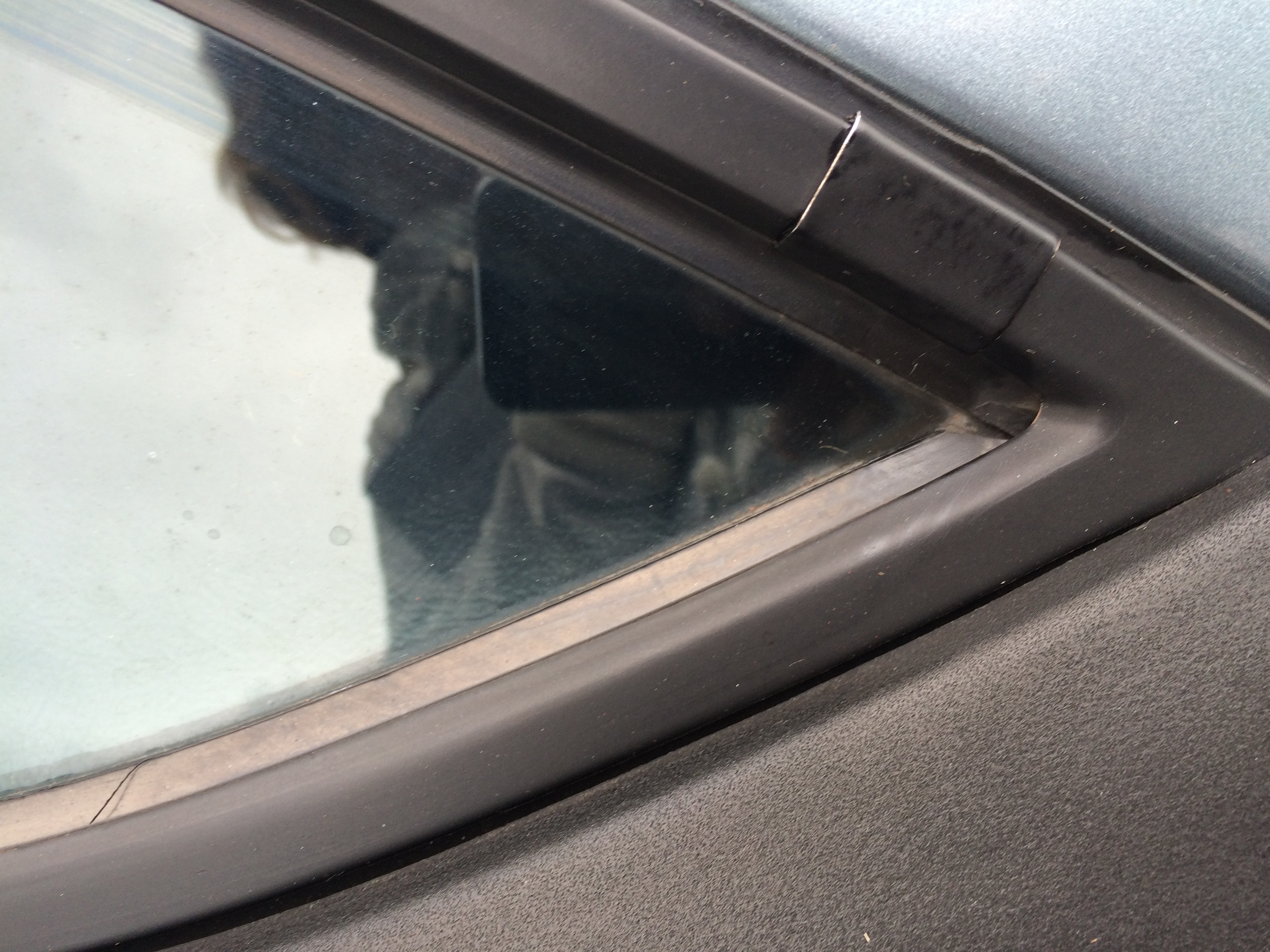

    Joint custode arrière droite troué d'un coté - voir photo, risque d'infiltration

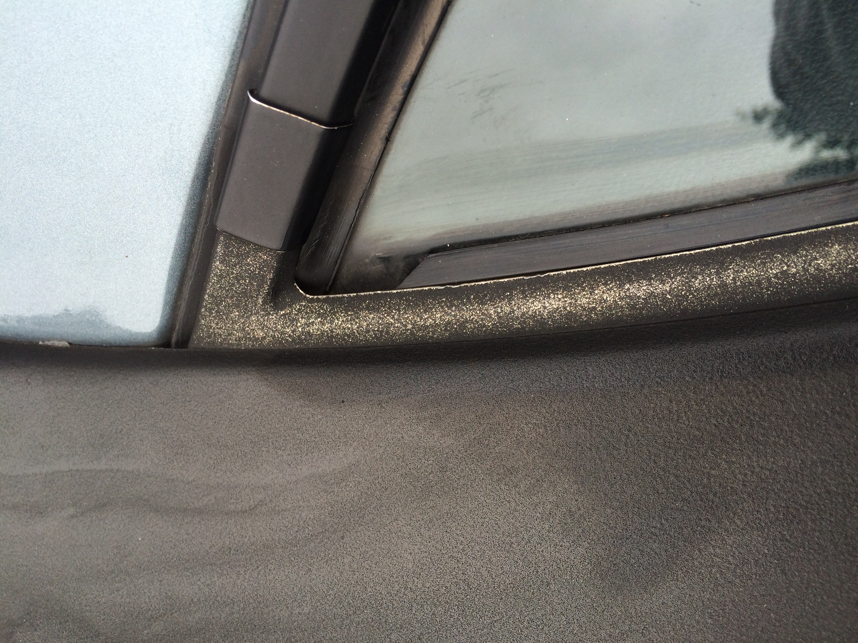

Joint custode troué
Corrosion
Joint custode ok
