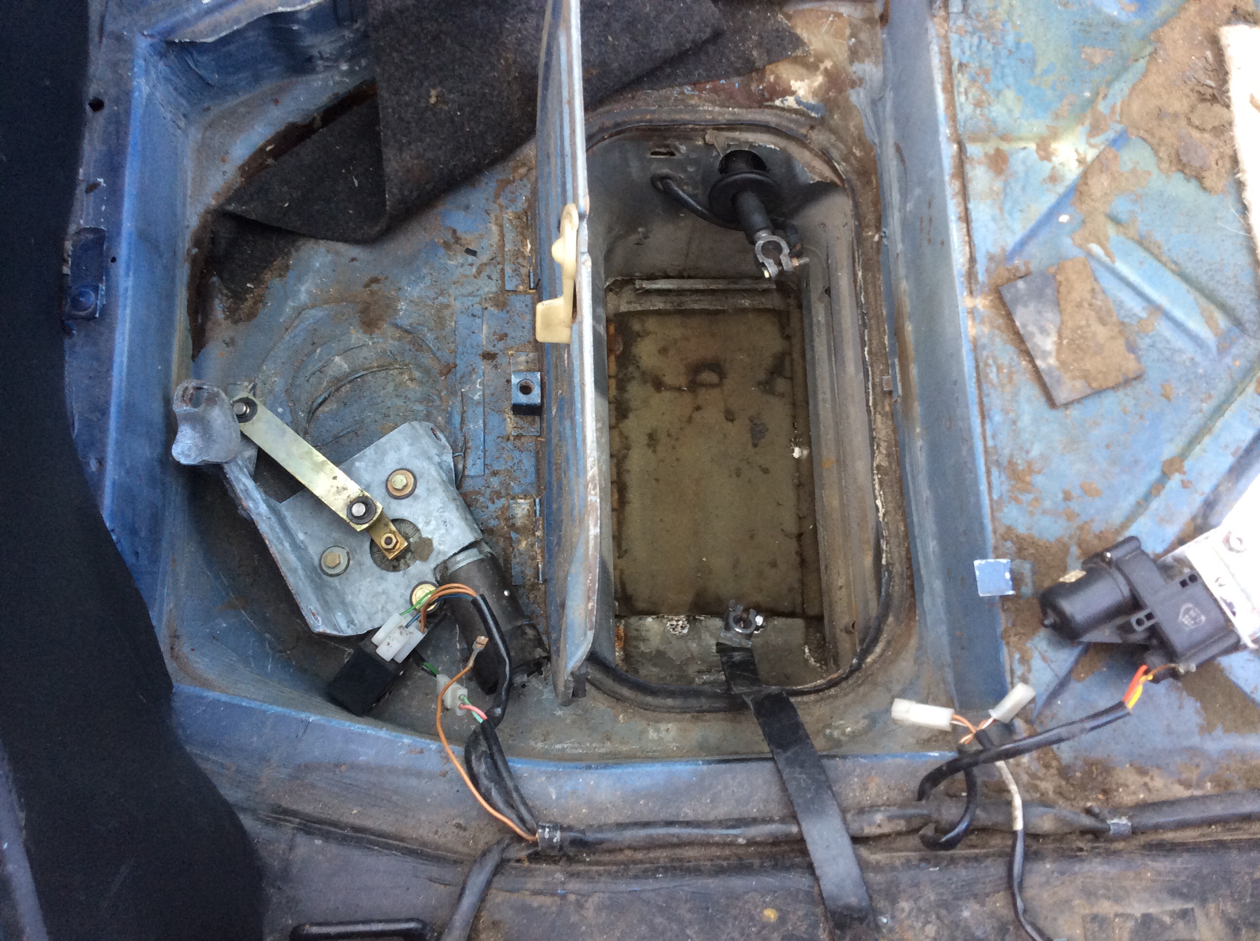

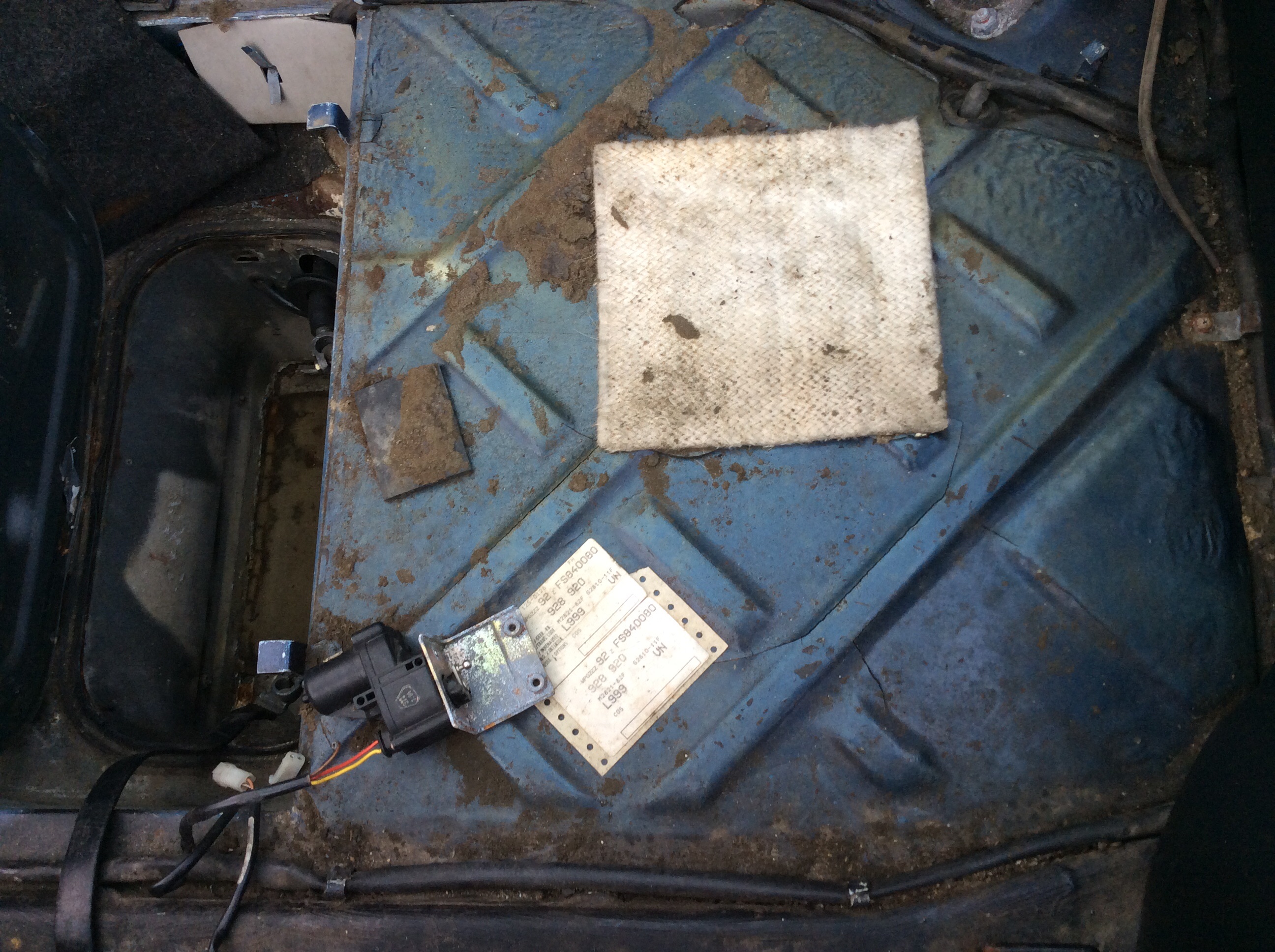

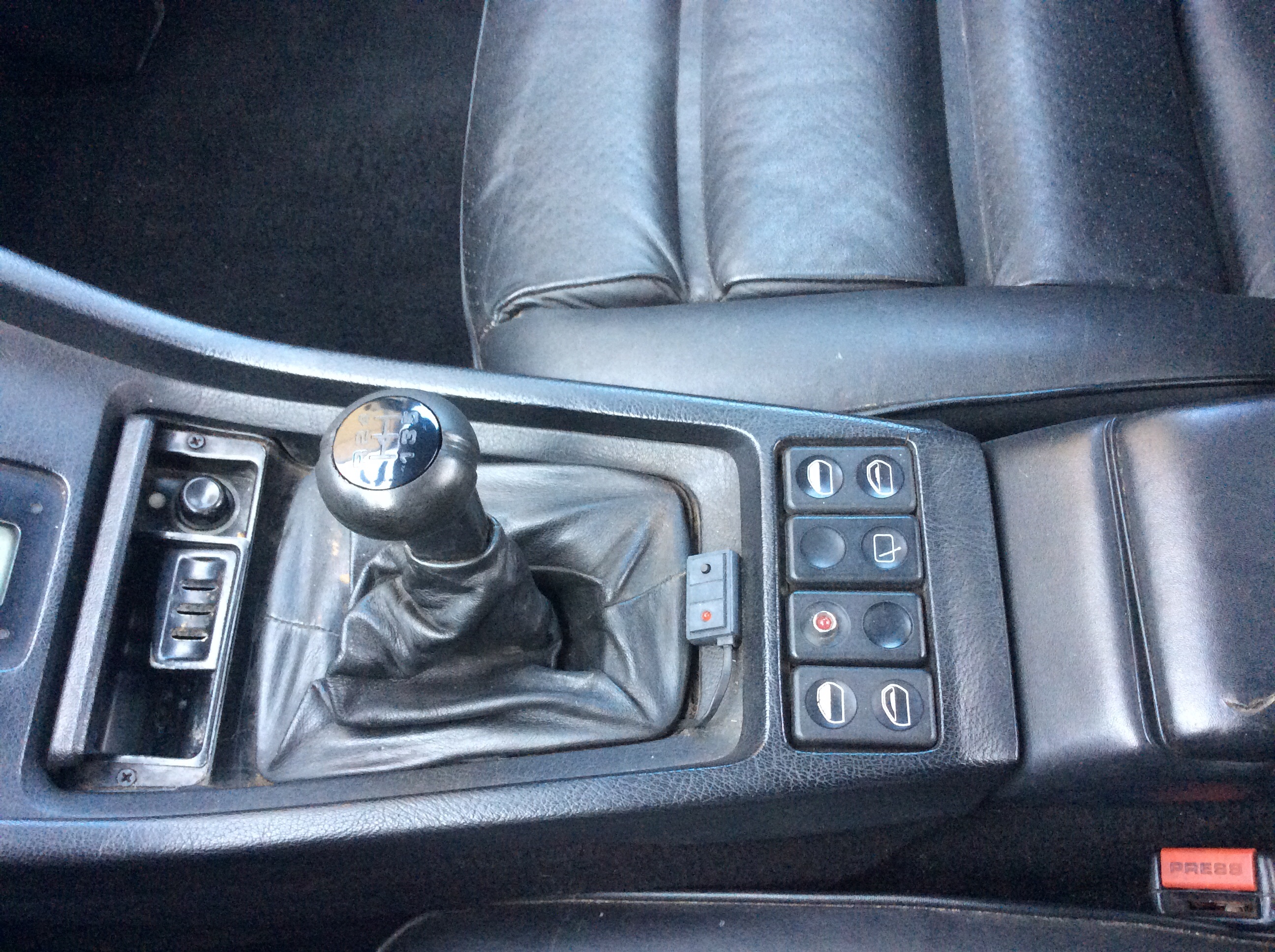

Fond de coffre-partie moteur-cde de vitres (on y vois l'envoyant rouge et le petit boîtier coller près du levier dé vitesse, boîtier avec un petit bouton et une inscription 0-1, cela dit-il quelque chose à l'un d'entre vous?)

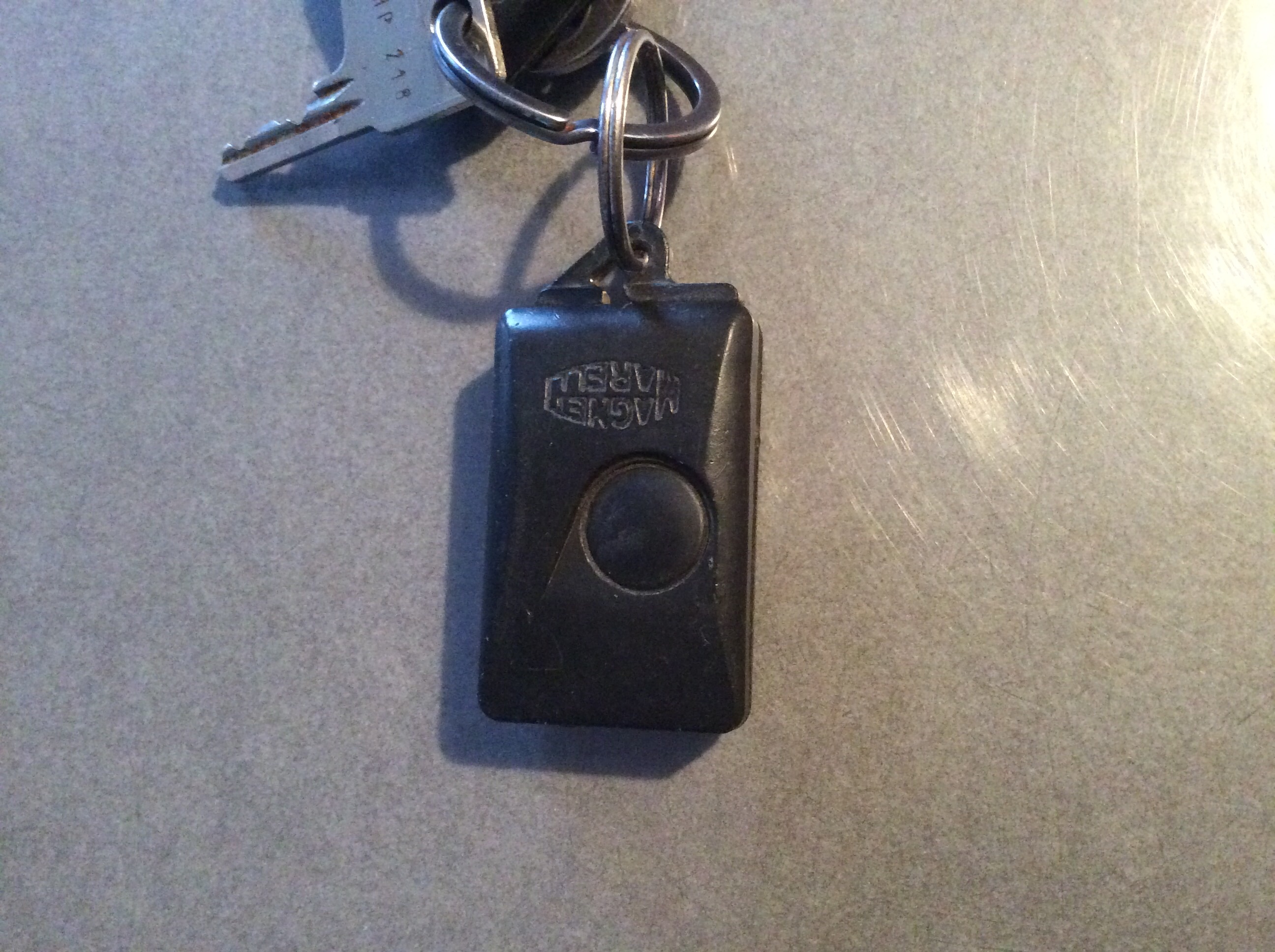

J'ai aussi un boîtier magneti-marelli sur mon trousseau, qu'est-ce donc? Télécommande d'alarme?

Message par deltaoscar » jeu. 22 oct. 2015 08:52

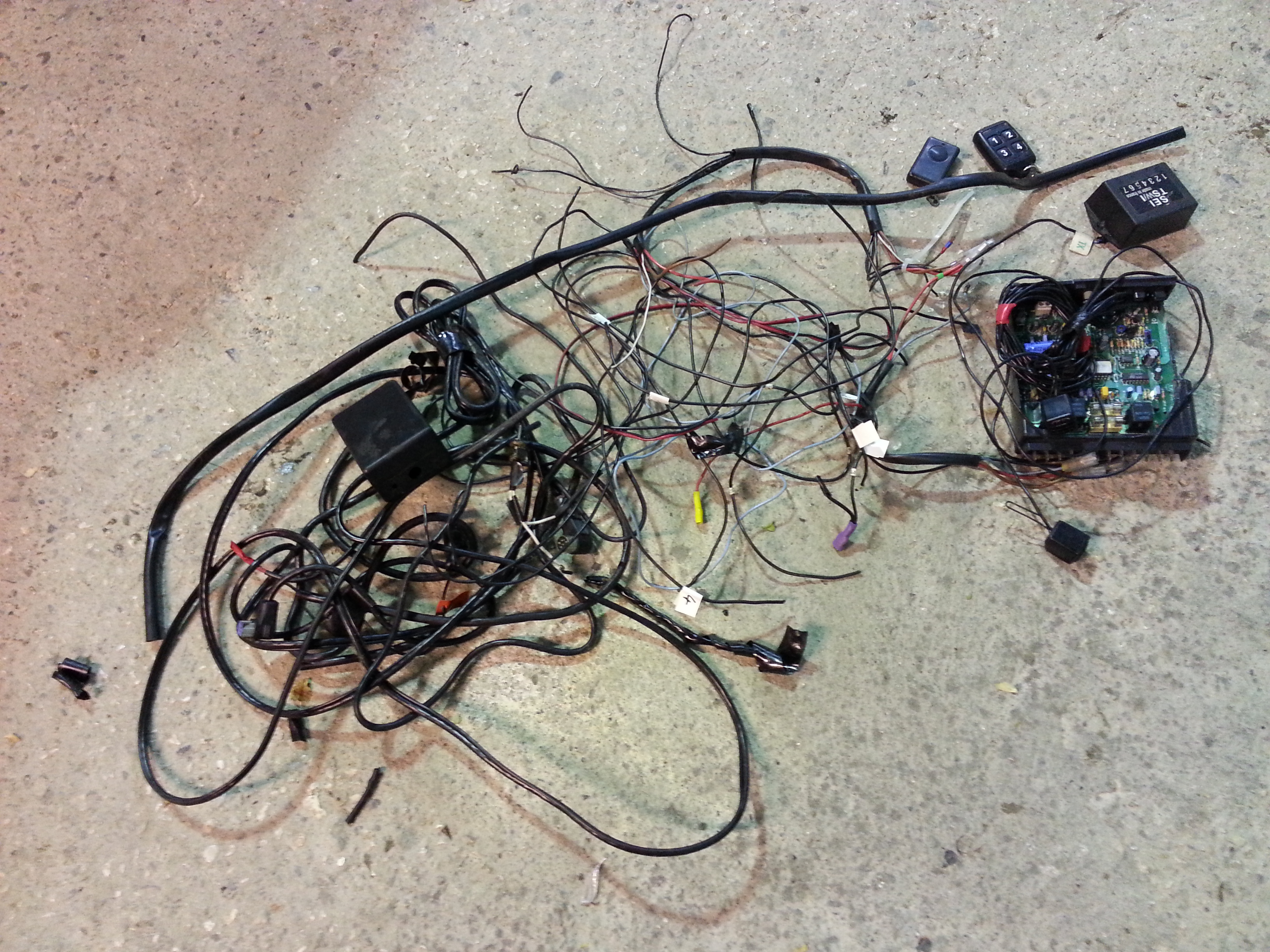

J'avais à peu près la même télécommande. Mais ça, c'était avant :)
Malheureusement, pour enlever l'alarme, il faut que la voiture démarre pour être sûr de ne pas faire de bêtises.
En tous cas, les alarmes d'origine n'ont pas de petit boitier, pas de LED sur le tableau de bord, pas de télécommande.... C'est donc du "rajouté".

Message par tity68 » jeu. 22 oct. 2015 08:55
Eh ben , tu as encore un peu de boulot ... :ouch:
Bon courage
À mon avis tous ces petits trucs à voyants et boutons viennent d'une alarme en seconde monte qu'il va te falloir démonter , bonjour la salade de câbles

Aie, bizarre ce boîtier identique, je vais y changer la pile, avec du bol elle fonctionne encore..... Oui oui je sais, c'est un peu optimiste!!!
Mais que peuvent donc être ce petit boîtier collé et cette led rouge?
Oui du boulot ça c'est clair, mais j'ai le temps donc ça va, et ça sent effectivement la salade de fils....

C'est un anti-démarrage. Pour l'instant, tu ne devrais pas en avoir trop besoin :fr4:

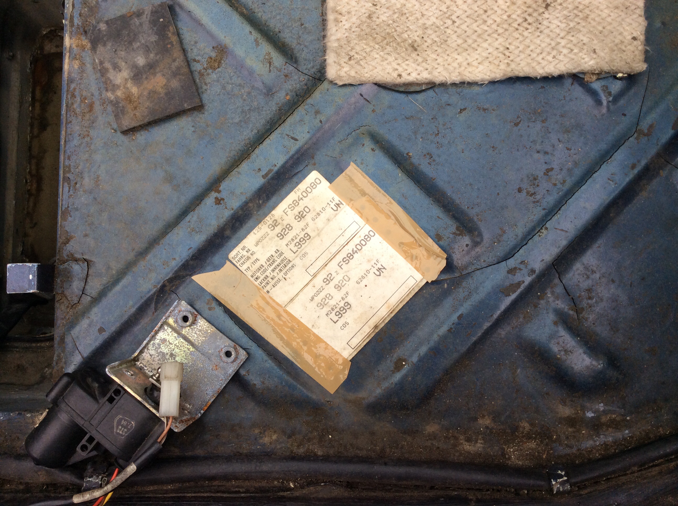

Je veux bien une photo de l'autocollant de fond de coffre, STP.
Sinon, comme prévu, cette voiture a une alarme non-d'origine, ce qui est un mauvais point, surtout pour une voiture immobilisée dans un milieu humide.
La plupart du temps, ces alarmes coupent l'allumage, donc il faut commencer par s'assurer que c'est le cas, en partant du boîtier de l'alarme. Et comme ce n'est pas d'origine, sa localisation n'est pas évidente.
Déjà, j'essaierai de suivre le boîtier situé à proximité du levier de vitesses. C'est sans doute le récepteur de l'alarme, et il est donc relié physiquement au boîtier principal.
Une fois le boîtier localisé et identifié, on essaiera d'y voir plus clair.
D'après le double allumage, ta voiture est une S2, donc tu n'auras pas de problème de plateau sonde grippé. A contrario, le débimètre peut être en rade.

Salut, bizarre car on m'a dit sur le forum que cette s2 était sorti d'usine avec une alarme origine en option.
Bon pas très grave, je çrois avoir repéré la sirène en bas à gauche du radiateur, je vais suivre ce fil et celui du câble collé au levier de vitesse, j'imagine que les 2 se rejoignent à la centrale
Je te refais une photo de l'étiquette de coffre demain matin
J'ai dégarni l'habillage de coffre ce matin, fil de cde essuie glace arrière coupé net et scotché....
J'opterai le ciel de toit pour dégager tous ces câbles de cb puis de toutes façon il est en très mauvais état, donc sera à changer (puis ces bricoles, en attendant ne coûtent rien!)

Rien n'empêche d'avoir deux étages d'alarme (origine+après-vente) ;)
Celle d'origine est normalement fiable. Mais cela sera bien plus facile de détricoter tout cela avec les schémas électriques.

Salut, ci joint comme demandé, une photo de l'étiquette de fond de coffre.

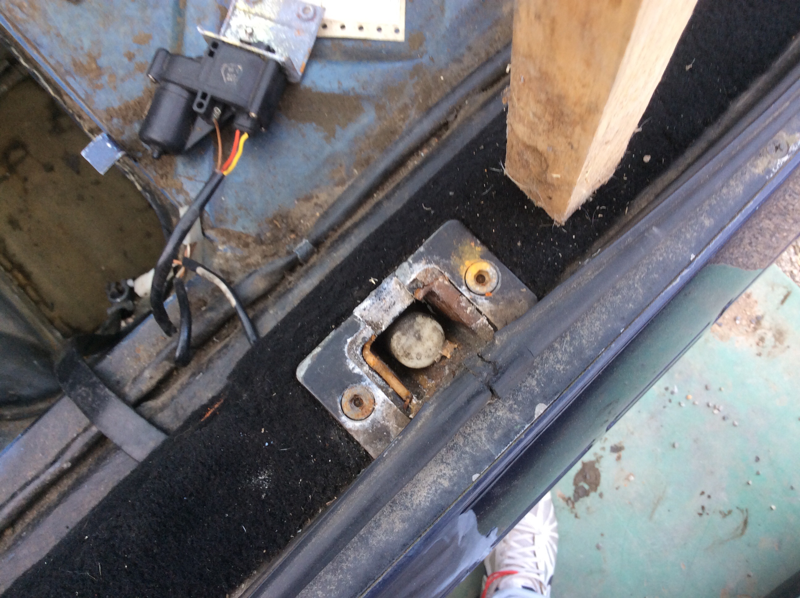

Sur la seconde photo on voit au fond à gauche un boîtier noir assez gros, je pense que c'est la sirène de l'alarme, est-ce celle d'origine à votre avis? Ou est-ce justement la seconde alarme?
