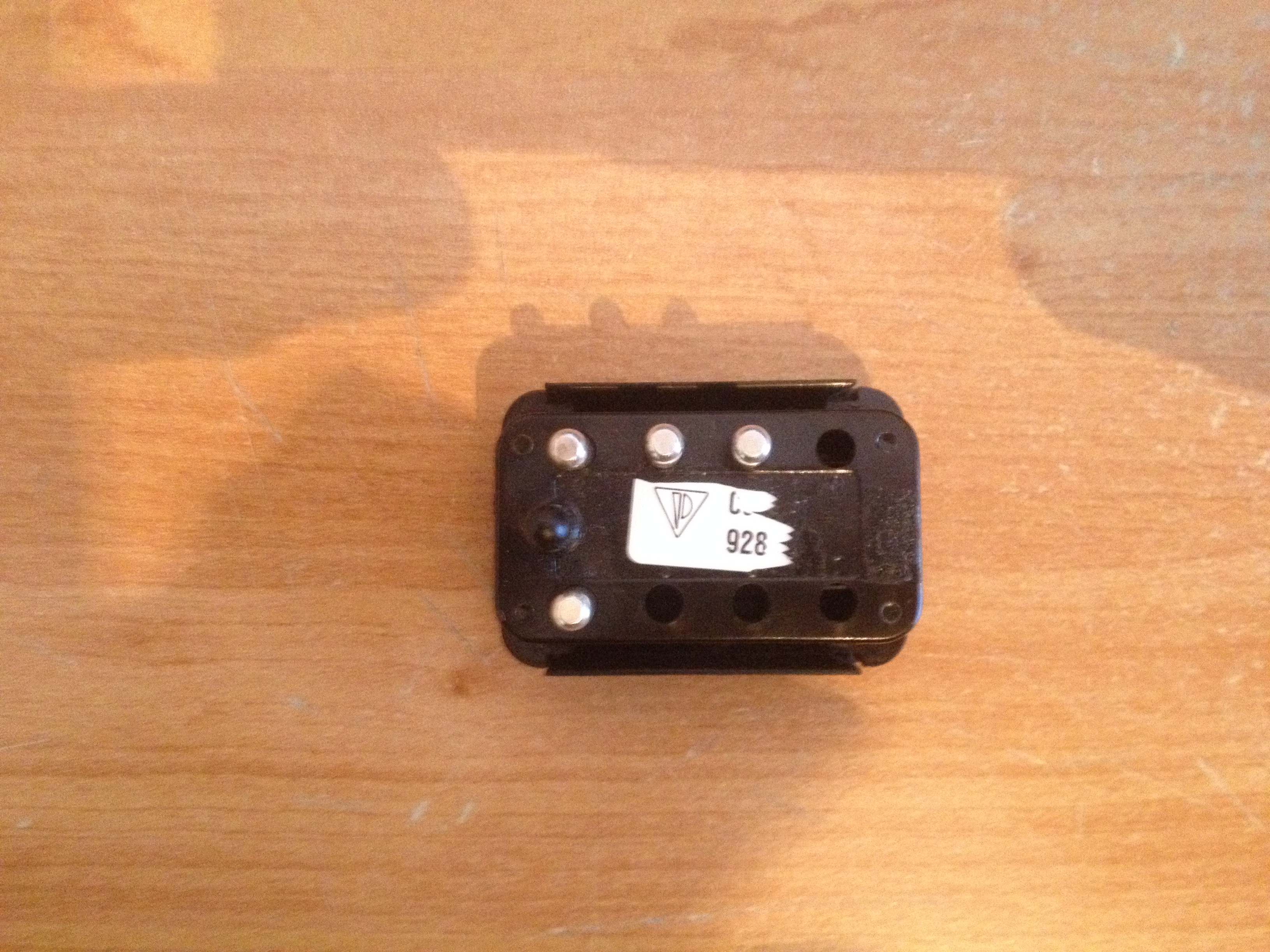

Je déterre un peu ce sujet.
Suite au démontage de mon plenum j'ai constaté que ce capteur était HS, uniquement le contact de ralenti (ceci explique peut être l'instabilité de mon ralenti?!).
Le capteur 0280120322 est introuvable en France (sauf RP à 430 €), idem pour le 0280120320. Il y a des substitutions dans d'autres marques pour moins de 100 €, mais je ne sais pas si c'est fiable. Pour avoir le bosch il faut passer par les US d'après Raphael et Bruno :)
Du coup j'ai ouvert le capteur. Après nettoyage et bombe contact électrique il fonctionne correctement.
Voilà, je ne sais pas trop quoi faire, remonter celui la ou en prendre un neuf non bosch.

J'ai trouvé le FACET - 10.5078.
Il a l'air de correspondre.
