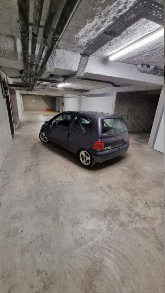

Bon, je vous montre quand même la nouvelle venue... oui parce que un seul projet à 4 roues ça suffisait pas... bientôt 4 ans dessus c'était pas assez ^^
Donc il y a deux semaines, un pote m'envoie une annonce leboncoin... Généralement il m'envoie des conneries, mais cette fois-ci, la connerie était géniale !
Le lendemain on mange ensemble et on appele le gars.
10 minutes plus tard on l'avait achetée !
Une magnifique Renault (oui j'avais dit plus jamais de Renault après la clio 4 rs ^^) !
Une TWINGO 1 !
La grande classe.
Et là vous vous dites "mais pourquoi il achète une merde pareille?"
Parce que sous sa forme d'oeuf, elle cache une grosse surprise, et les oeufs avec des surprises dedans c'est de saison !
Dimanche dernier on est allé la chercher à Dijon. 1200 kms, levé 5h et rentré 23h pour une Twingo 1...
Bon aller, je vous la montre (si l’hébergeur fonctionne...):
Et sous le capot ?
Boom ! 2.0 Williams monté avec des AAC Cupissol !
Bon pour 180cv.
J'ai pas encore eu le temps de faire vraiment le tour complet de la voiture (on l'a eue pour à peine plus cher que la valeur du moteur et de la boite...)
mais dessus on a:
-Twingo 1 phase 2
-moteur williams F7R700 et boite manu JC5
-Berceau avant tubulaire
-montage moteur rigide par le bas
-coupe circuit XAP
-Console electrique Renault Sport de Megane CUP
-Faisceau de Megane CUP
-Compteur de Megane CUP (bon, il est pas monté, on va voir si on arrive à l'utiliser. Sinon il ira très bien sur la 928 !)
-train avant de clio 2 cup avec frein de williams
-train arrière de Twingo 1 renforcé avec fusée et freins de GTT groupe A
-échappement inox (réparé à l'arrache...)
-jantes 14" renault TAURUS et pneus slick en 180
-volant de Renault Spider Cup
-siège baquet Renault Sport (surement mégane CUP)
-arceau 6 points + renforts (je vois avec un gars de chez MATTER pour savoir si c'est eux qui l'ont fait)
Bref, si je voulais monter la même aujourd'hui, j'en aurais pour plus cher que le projet complet de la 928 !
Et je pense que sur une piste comme celle du Luc, les deux seront à armes égales...
On a un peu de boulot dessus :
-distri (neuve mais 5 ans)
-radiateur (bon état mais 2002)
-réservoir de LDR (pas confiance)
-durites de freins
-plaquettes arrière
-vidange
-passer la batterie dans le coffre (y'à déjà assez de poids à l'avant...)
-régler la tringlerie de boite
Bon j'ai qu'une envie c'est de tout démonter pour nettoyer et rénover... mais je me retiens, il faut qu'elle roule celle là !
Voilà voilà !

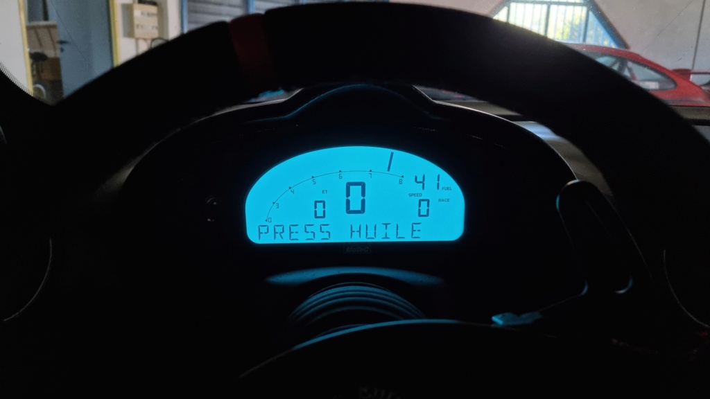

Pour le compteur, je me suis simplifié la vie, j'ai pris un Acewell ACE-7859, c'est aussi un truc de motos, couramment utilisé dans les voitures, le 7859 fait aussi lap timer ! Y'a qu'un truc qu'il ne pourra pas afficher, c'est la pression d'huile... juste un voyant. Mais pour le prix des deux pièces, j'aurais même pas pu avoir la moitié d'un si c'était un matos dédié à la voiture !

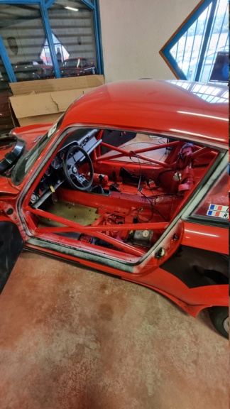

Et pour finir, j'ai vendu les sièges de Lotus, et j'ai récupéré un siège Recaro Porsche :D
J'ai pris le garage que je suis allé visiter la dernière fois, ça me fait un débarras pour vider un peu l'atelier !

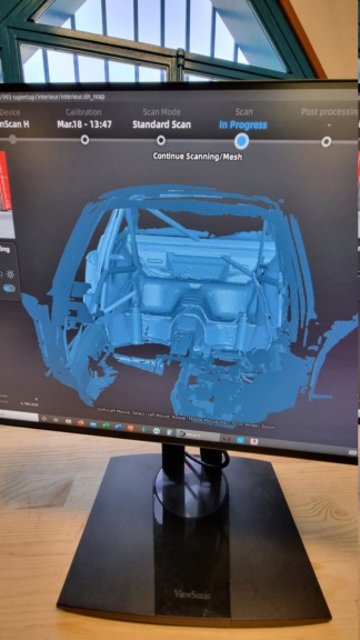

Début de semaine dernière je suis allé scanner l'intérieur d'une 993 pour AST chez RBR !
Avec le scan, ils pourront faire un arceau pour 993 :)
Avis à la population, je cherche à scanner un Cayman vidé aussi !
En parlant d'arceau, je devrais avoir celui de la 928 dans une quarantaine de jours !

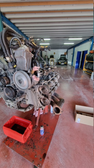

Après le scan de la 993, j'ai scanné la baie moteur d'une 928 sans moteur, au cas ou ;)

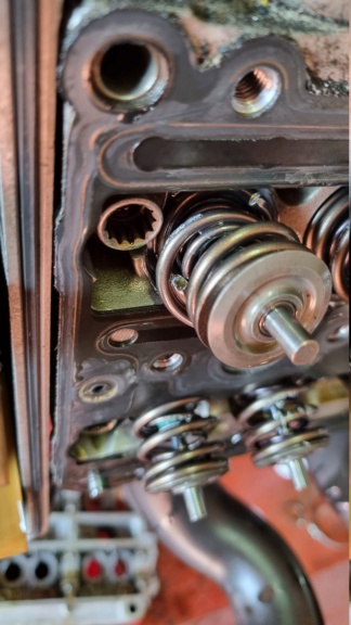

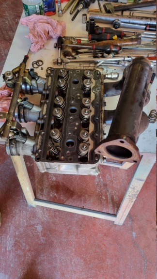

Puis on a démonté le moteur d'une des 996 CUP!
Résultat, ressort de soupape cassé, apparemment un problème de mauvaise série de ressort... tant mieux ! y'a plus qu'a remonter !
Après avoir remis le moteur dans la 928, je me suis mis sur le Cayman proto de Raymond.

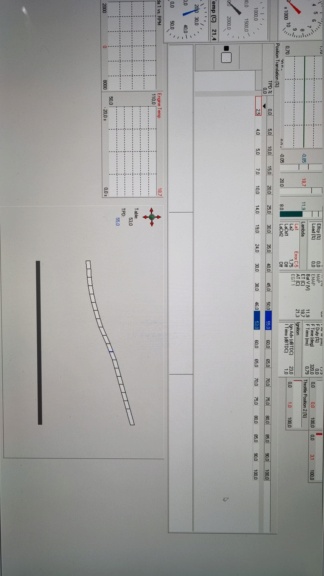

Deux objectifs : Adoucir le toucher de pédale et le passage des rapports !
Pour le toucher de pédale, j'ai simplement adouci la courbe de réponse sur la première partie :
Avant :
Après :
Résultat, fini de caler tous les 6m ! Elle est enfin docile en manoeuvre !
Pour la boite, pas de photo, j'ai simplement triplé le temps de reprise de l'avance à l'allumage au passage de rapport, c'est pas parfait, mais c'est beaucoup beaucoup mieux !

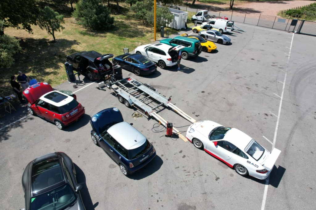

Du coup, Lundi 16 c'était journée piste !
L'occasion de tester le Cayman...
L'équipe du centre Porsche était là aussi en Mini et GT3 CUP !
On a pu faire une vidéo avec le drone :
https://youtu.be/2vlN8Z7OT14
Et une embarquée dans la 997 GT3, bon, mon caméraman est pas le meilleur ^^
https://youtu.be/kdRgwEcWZpg

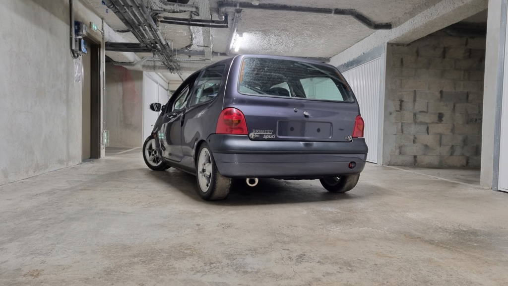

En parlant de ça, j'ai bien bossé sur la Twingo.
Distri, vidange, bougies, pompe à eau, radiateur, réservoir de ldr, batterie lithium dans le coffre, nettoyage du faisceau etc... Le tout pour environ 400€... cheap !
Du coup, on l'a déplacée, elle était chez moi... et on l'a déplacée dans mon nouveau box, à une centaine de mètres !
Bien sûr, je suis resté bloqué dès la sortie du garage ^^
Le trajet nous a révélé que la voiture n'avait aucune suspension ! Elle était constamment en butée ! Je ne sais même pas comment ils ont pu rouler avec !
Arrivé au nouveau garage, j'ai démonté les amortisseurs avant et arrière.
Ressorts de Mégane Cup
Pour régler le problème temporairement, dans l'attente d'un devis de la part de GAZ pour des amortos sur mesure, j'ai modifié le setup pour récupérer du débattement !
Déjà, j'ai viré la cale en haut de 4 cm ! Elle ne servait à rien du tout à part réduire de 4 cm le débattement...
Puis j'ai remis les bons ressorts de compensation au bon endroit (avant ils ne servaient à rien, et en plus ils était mis à l'envers... bref, nimporte quoi !) Avec des ressorts de Boxster pour l'arrière, et des coupelles modifiées pour l'avant, avec les supports sur rotules !
Et voilà !
On remonte :
Bien sûr, à 21h au moment de monter le dernier amortisseur je me rends compte que j'ai oublié le dernier support à l'atelier...
Après un aller - retour rapide à l'atelier, j'ai enfin fini !
Il faut que je rabaisse un peu l'arrière, mais c'est infiniment mieux !
Environ 5 cm de débattement à l'avant !
J'ai fait un petit tour avec dans le garage (oui à 22H du coup... mais le bruit a été couvert par une fête au rez de chaussée ^^), et c'est top !
Je pense que la prochaine étape serait de revoir un peu l'échappement parce qu'il touche trop facilement au milieu, un silencieux ovale serait mieux que le rond qu'il y a actuellement.
