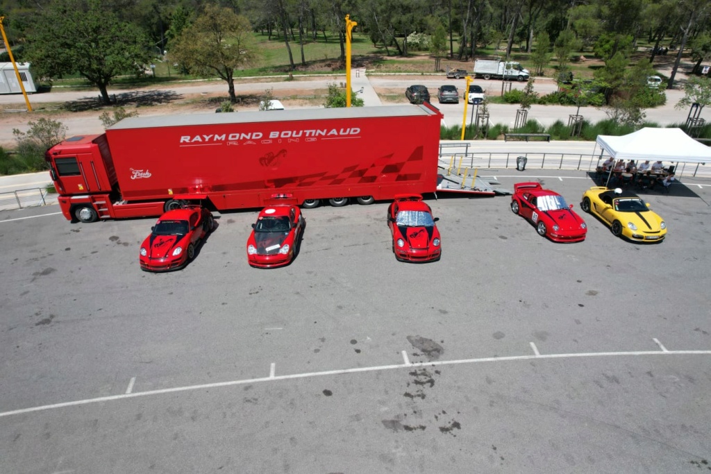

Du coup, Lundi 16 c'était journée piste !
L'occasion de tester le Cayman...
L'équipe du centre Porsche était là aussi en Mini et GT3 CUP !
On a pu faire une vidéo avec le drone :
https://youtu.be/2vlN8Z7OT14
Et une embarquée dans la 997 GT3, bon, mon caméraman est pas le meilleur ^^
https://youtu.be/kdRgwEcWZpg
Une super journée, le Cayman a super bien marché ! Des petits problèmes de direction assistée le matin, mais plus rien après. J'ai pu faire la dernière session avec... Et il est incroyable ! Le moteur est d'une agressivité folle, le passage des vitesses est maintenant beaucoup plus doux et toujours aussi rapide, plus de raté de la 4eme !
Niveau conduite, sans freins assistés (d'ailleurs, je suis conquis ! Sans assistance c'est vraiment top !) et avec le châssis de fou, c'est incroyable l'agilité et la tenue de route ! Le moteur monte dans les tours sans jamais s’essouffler, le couple est présent même très bas dans les tours, bref, c'est une arme et je m'en suis toujours pas remis...
Bon... OK, j'ai failli le planter, à cause d'un blocage de roues arrière à 170... mais à part un peu de gravier sur la piste et un caleçon à changer pour mon passager, aucun bobo.
