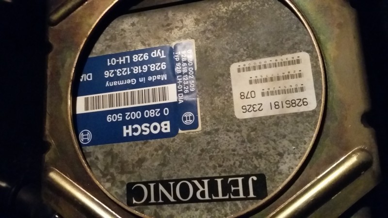

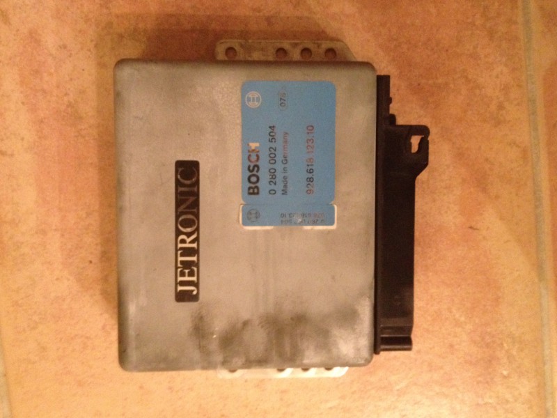

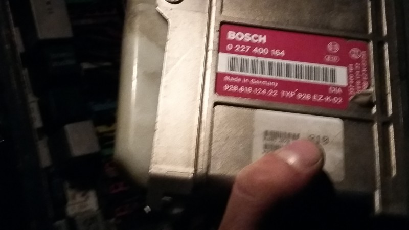

Merci bon j'ai fait 50 bornes de nouveau, et jai intervertis les boîtiers LH (celui que le garage m'a donné sans être sur de son fonctionnement et celui de GT qui fonctionne qu'un ancien membre m'a vendu).
Bilan : c'était un poil mieux avec celui de GT ! Or j'ai une S4 boîte manuelle et non catalysé ) !
J'ai ensuite remplacé le boitier EZK par un de GT et j'avais l'impression qu'elle avait plus de pêche en bas.
Mais je ressens toujours pas les 320cv et surtout entre 3500 et 5000 on dirait qu'elle rame.
Vers les 5500 y a un ptit coup de pied au cul .
Voici les photos des boitiers, je mets celle du LH présent au début après
Boîtier LH de GT
Boîtier EZK monté à l'achat
Boîtier EZK GT

Si un boitier semble mieux tu inverses les puces sur les LH (celui de la S4 dans le GT)
viewtopic.php?f=79&t=20093

J'ai vu ton post je suis en train de le lire, je vais inverser les puces oui.
Autre question :
- Quelle est la différence entre les boitiers EZK de S4 et de GT ?
- Y a-t-il une différence entre les boitiers LH de S4 non cata et de S4 cata ?

Boitier EZ idem
Catalyse c'est autre part : viewtopic.php?f=51&t=19362&start=140

Nicorider a écrit :Salut,
Autre question :
Le codage catalysée / non catalysée est fait par un boîtier de codage externe et indépendant du LH.
