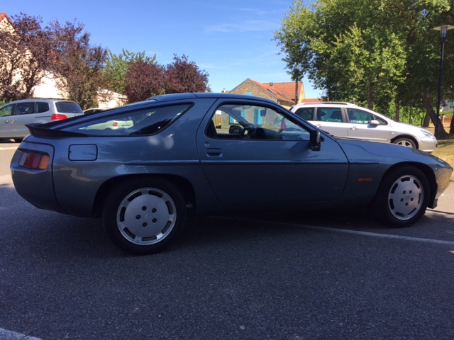

Bon, chose promise, chose due, voici les photos de ma belle ! :love: :love: :love:
Elle a été vue par Henri cet après midi et il confirme que c'est un bel exemplaire avec quelques bricoles à faire mais rien de grave.
Je suis très heureux de posséder cette auto à côté de ma 4S et de pouvoir participer à la préservation de ce modèle magique. Je suis aussi très content de faire parti de ce club au sein duquel règne une belle ambiance. :sol:
Je suis maintenant pressé de pouvoir vous rencontrer et vous la présenter de visu.
A bientôt, j'espère, au volant de nos belles. :vroum:
Messages : 6395
Re: J-2...le retour et les photos !!!
Message par Laurent928 » lun. 6 juil. 2015 21:02
:bravo: tu as une bien belle 928 intérieur comme extérieur

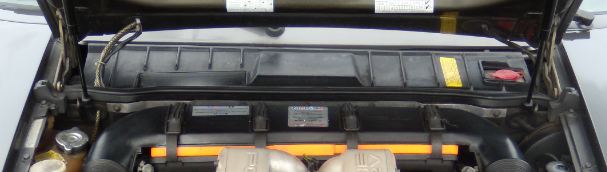

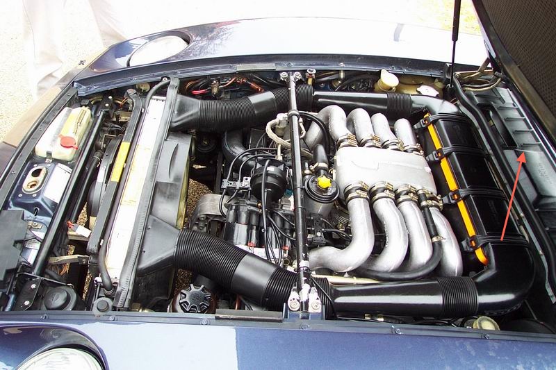

Parmi les petites bricoles qu'Henri a détecté, il me manque le cache en plastique dans le compartiment moteur qui vient recouvrir sur toute la largeur la zone de bas de pare-brise et notamment les moteurs d'essuie-glace et de lave-vitre. Je n'arrive pas à trouver la dénomination de cette plaque pour la rechercher sur le net, vous auriez une idée?
sous la flèche rouge :
Merci.

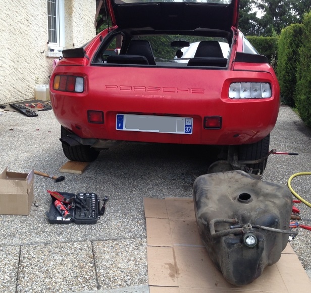

concernant la durite cause des fuites lorsque le réservoir est plein
je l'ai fait et sur une 928S de 80 la dépose du parechoc arrière n'était pas nécessaire
par contre bien vider le réservoir et accessoirement le nettoyer entièrement.
en ce qui concerne la protection du mécanisme d'essuie glace sur la mienne le moteur n'est pas couvert non plus
est ce d'origine ?
dépose réservoir 928S
depose reservoir 928s.jpg (158.72 Kio) Vu 3484 fois

Belle acquisition.
Sur ma S, je n'ai pas non plus ce cache.

Rico911 a écrit :Parmi les petites bricoles qu'Henri a détecté, il me manque le cache en plastique dans le compartiment moteur qui vient recouvrir sur toute la largeur la zone de bas de pare-brise et notamment les moteurs d'essuie-glace et de lave-vitre. Je n'arrive pas à trouver la dénomination de cette plaque pour la rechercher sur le net, vous auriez une idée?
Le fichier joint DCP_3856.jpg n’est plus disponible.
Merci.
Si il te manque quelque chose il me mangue aussi vu que cette partie de ma S4 est identique à la photo que tu as posté. A moins que la photo n’est pas de ta voiture ??
D’après le PET cette plaque c’est le 928.574.553.05 (cowl panel covering).
