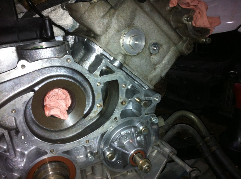

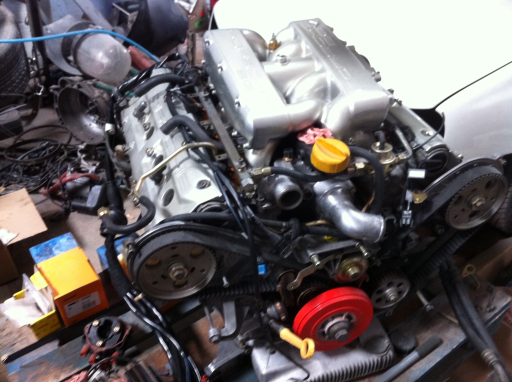

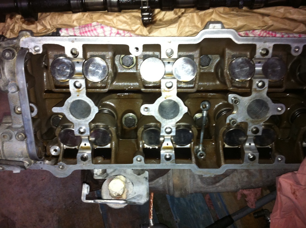

Ca a l'air propre de loin mais c'est loin d'être propre en fait :( De plus près on s'en rend bien compte, ça va demander de l'huile de coude pour briller beaucoup plus.
Prêt pour la nouvelle distri
Encore loin d'être propre

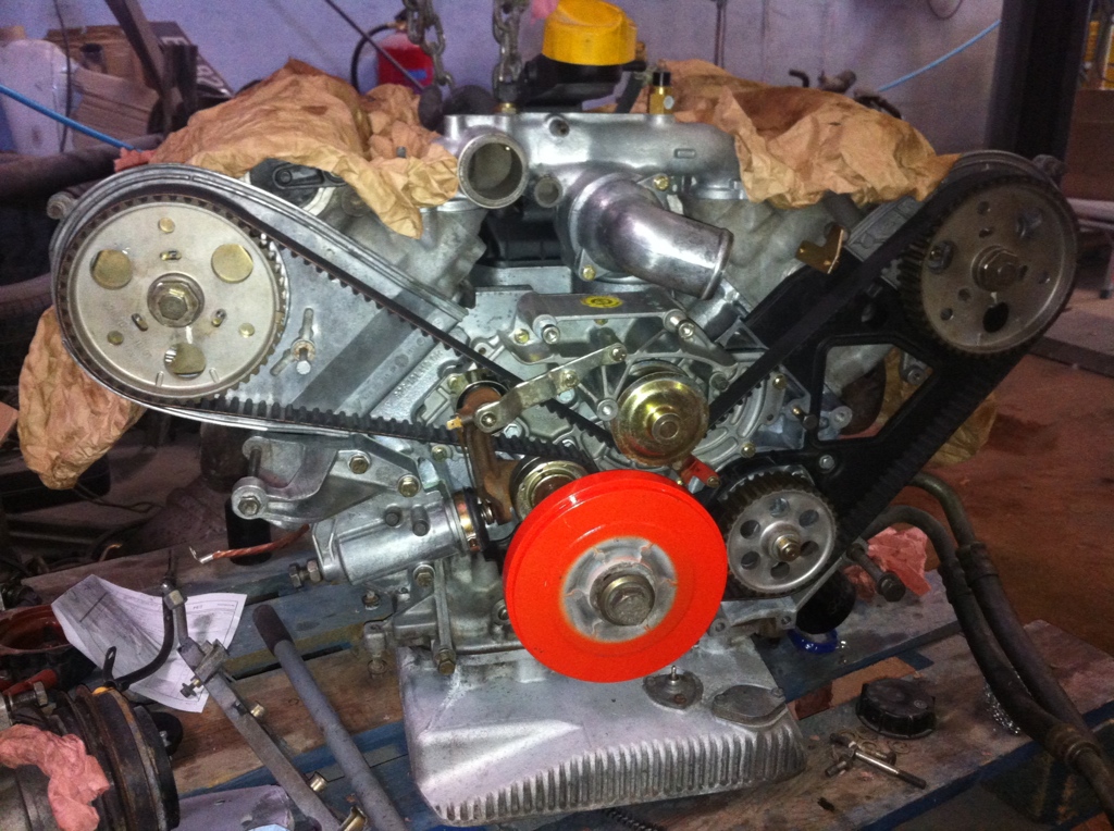

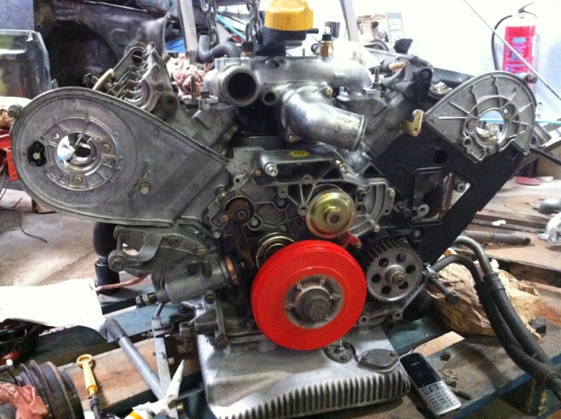

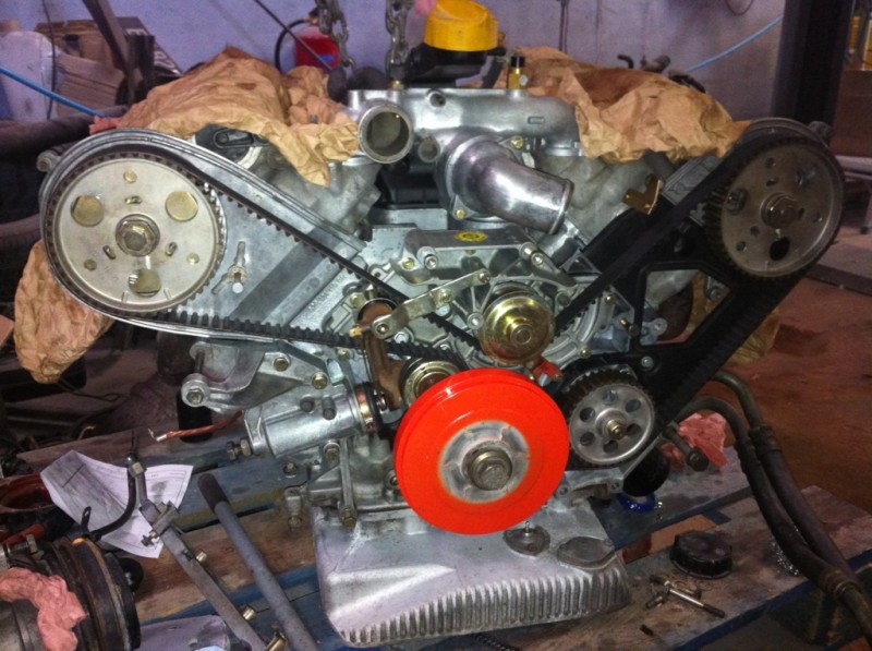

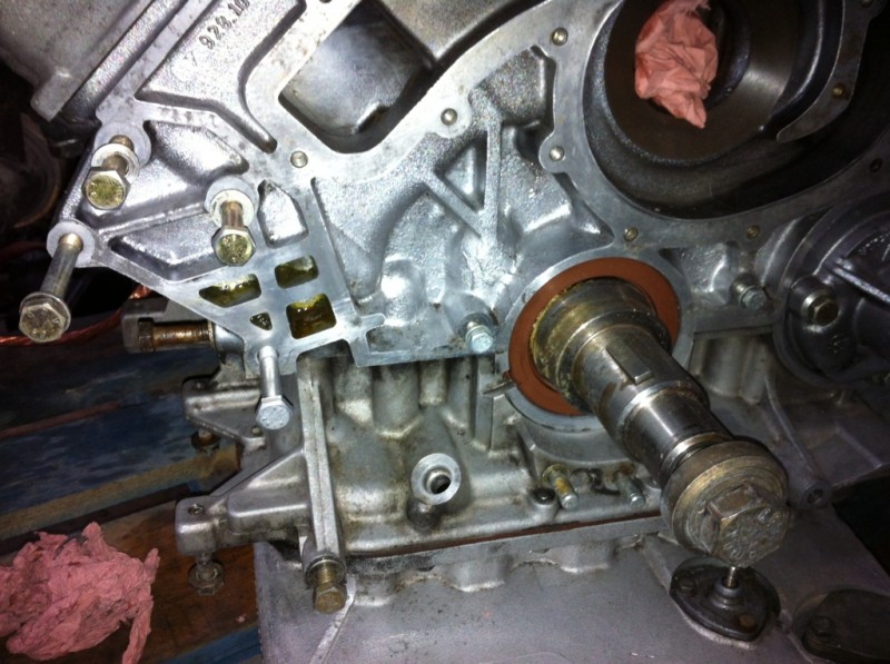

Allez on reprend les festivités avec les choses sérieuses. La distri est calée mais il reste à la peaufiner avec le calage précis des AAC.
La poulie damper a été repeinte, mais je vous rassure c'est le flash qui la rend d'un orange aussi éclatant ;)
Prochaines étapes : peinture des caches des poulies d'AAC, repose des caches des AAC, changement des joints à l'arrière du V (liquide de refroidissement), repose de l'admission puis de l'injection, pose du faisceau LH/EZK, remplacement du transmetteur de pression d'huile, repose de la DA, de l'alternateur et du compresseur de clim.
Ensuite il sera prêt à être remis à sa place.

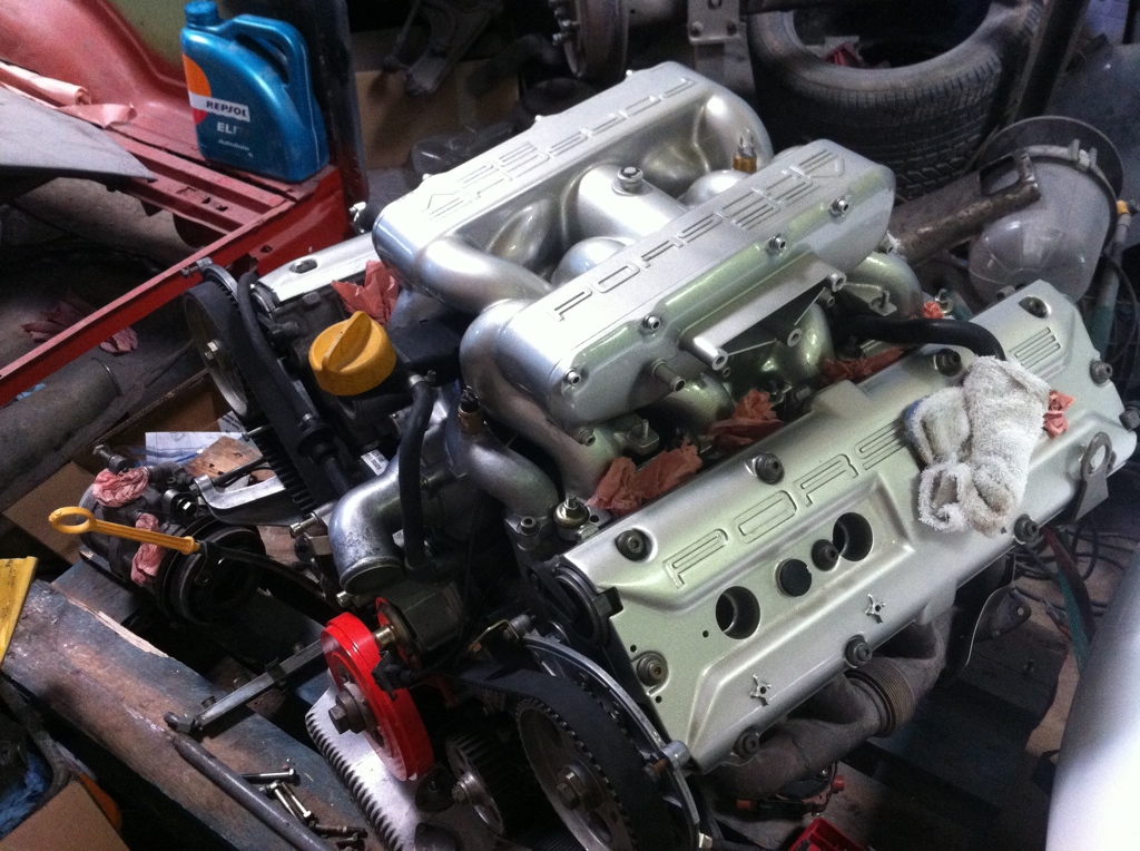

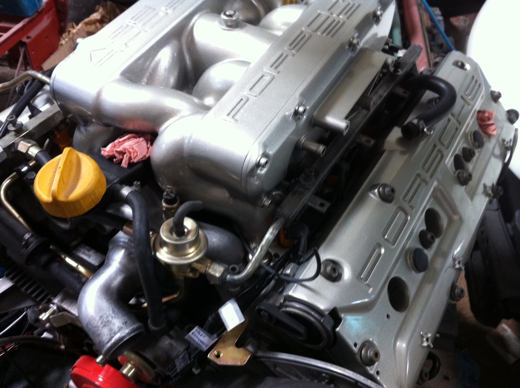

Ca prend forme, petit à petit. Et comme d'habitude, le plus pénible a été de positionner la durite qui part du pied de la goulotte d'huile, qui longe le bloc côté passager pour se connecter sur le Y du coude du débitmètre. Soit elle est coincée par la partie inférieure de l'admission et elle est écrasée, soit elle bloque l'axe du papillon X(
Le plus long a été de bien nettoyer les plans de joint, et le moteur en général.
Prochaines étapes : remontage de l'injection, des caches de distri, du faisceau de bougies, du faisceau LH/EZK, vidange de l'huile et remplacement du capteur de pression d'huile.
A ce moment-là, normalement, ce sera retour dans le compartiment moteur.

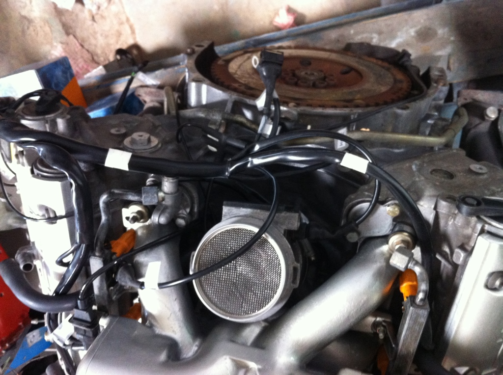

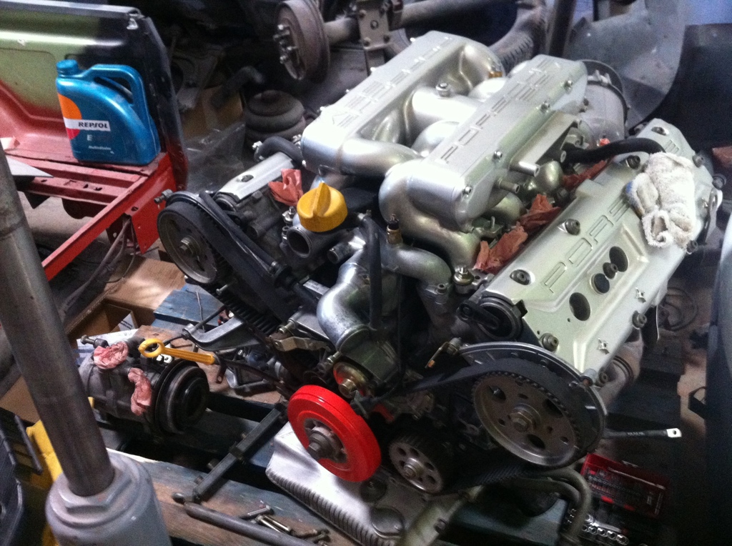

ça avance doucement. Le remontage des rampes d'injection est terminé après une nouvelle dépose/repose du collecteur X( Sur la version 87 il y a une entretoise à placer sous chacune des deux pattes de la rampe, chose que j'avais oubliée. Donc obligé de retirer la rampe. Et comme à chaque fois, le "chapeau" en bas de l'injecteur a été retenu par le joint du collecteur pour aller se déposer sur les soupapes d'admission :bravo: Donc on dépose le collecteur et on part à la pêche.
Bref, après ce petit intermède, repose du collecteur, vérification que les durites sous le collecteur sont bien positionnées, que les Y de chaque côté du coude du débitmètre sont correctement enfoncés et que les durites sont également correctement connectées pour éviter les fuites. Repose du circuit d'essence à l'avant.
Et enfin, pose du faisceau électrique LH/EZK. J'avais pris soin d'étiqueter certains connecteurs pour ne pas faire de mélange, surtout entre capteur PMH, capteur papillon, détecteur de cliquetis qui sont tous à 3 voies.
Les caches de distribution, la poulie d'accessoires ainsi que les disques sont en peinture. Pour les disques, je vous rassure, seuls les bols vont être peints ;)
