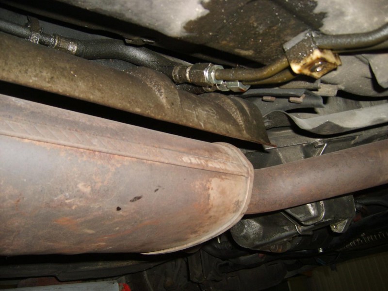

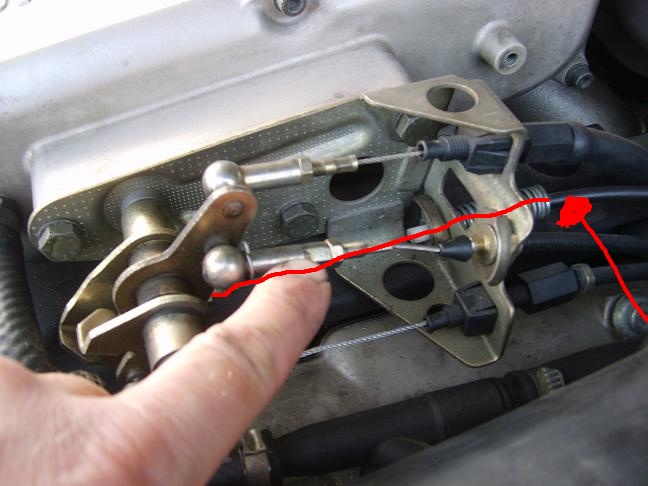

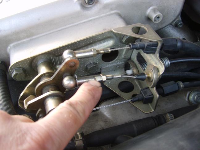

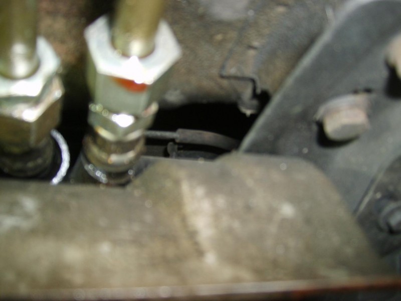

voici les photos! la 1ere pour les réglages de passage , il faut régler le cable ni tendu ni détendu les autres photos pour montrer le tuyau de dépréssion qui passe sur le transaxe qui est parfois débranché causant des accoups au passage des rapports

effectivement de mémoire, mon cable est légèrement détendu..un peu plus que ce que tu montre avec ton pouce, mais pas beaucoup plus.
Sinon concernant le tuyau de dépression, c'est moi ou je ne voit que 2 durites (un peu grasse d'ailleurs.. :mrgreen: ) :sceptic:

non les 2 tuyaux gras sont les conduits d'huile de boite ! plus à droite tu peut voir un petit tuyau métalique qui rentre dans un tuyau souple , c'est celui la !

peux tu me dire si ce câble a une influence ou pas sur les passage de rapport
car il est très détendu et je n'arrive pas a le retendre (en faite je sais pas trop comment faire)

si tu le tend les rapports seront plus long à passer !

ca veut dire que c'est normal si il est détendu ?

il faut décrocher la petite rotule , repousser le cable jusqu'en butée sans forcer , à ce moment là tu doit pouvoir réemboiter la rotule sans tirer sur le cable ni le repousser !

lionelr a écrit :non les 2 tuyaux gras sont les conduits d'huile de boite ! plus à droite tu peut voir un petit tuyau métalique qui rentre dans un tuyau souple , c'est celui la !
ok, je vais regarder quand j'aurais la tête en dessous.. :)
lionelr a écrit :il faut décrocher la petite rotule , repousser le cable jusqu'en butée sans forcer , à ce moment là tu doit pouvoir réemboiter la rotule sans tirer sur le cable ni le repousser !
Très bonne méthode, j'ai fait ce soir et les rapport passent mieux en mon sens, même si j'ai encore qques accoups..
Je vais vous faire une photo ce WE car j'ai un ecrou de réglage comme en dessous que Lionel n'a pas sur les photos, mais le resultat est le même..
