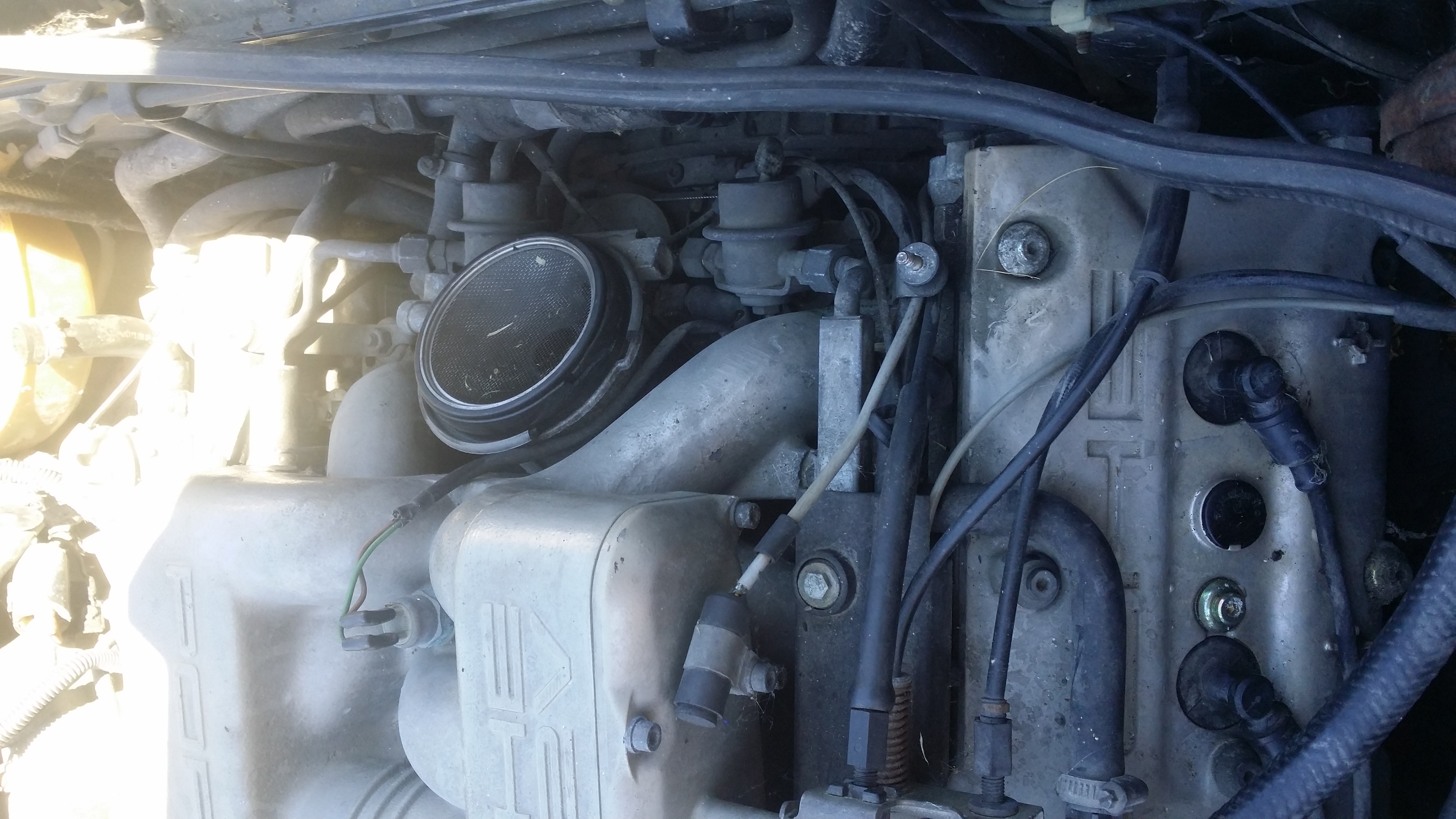

Avant de faire des connerie c'est bien sa le débitmètre

Message par lilian85 » ven. 15 juil. 2016 15:31
tout à fait.

Message par matthieu24 » ven. 15 juil. 2016 15:38
Voilà effectivement il et un peu sale mais ya la tige au milieu et autre petit fils sur le côté je sais pas si tu verra bien bon en tout cas je nettoie doucement et je remonte et je tiens au courant pour voir si sa enclenche mon relais ou mon LH si j'ai bien compris

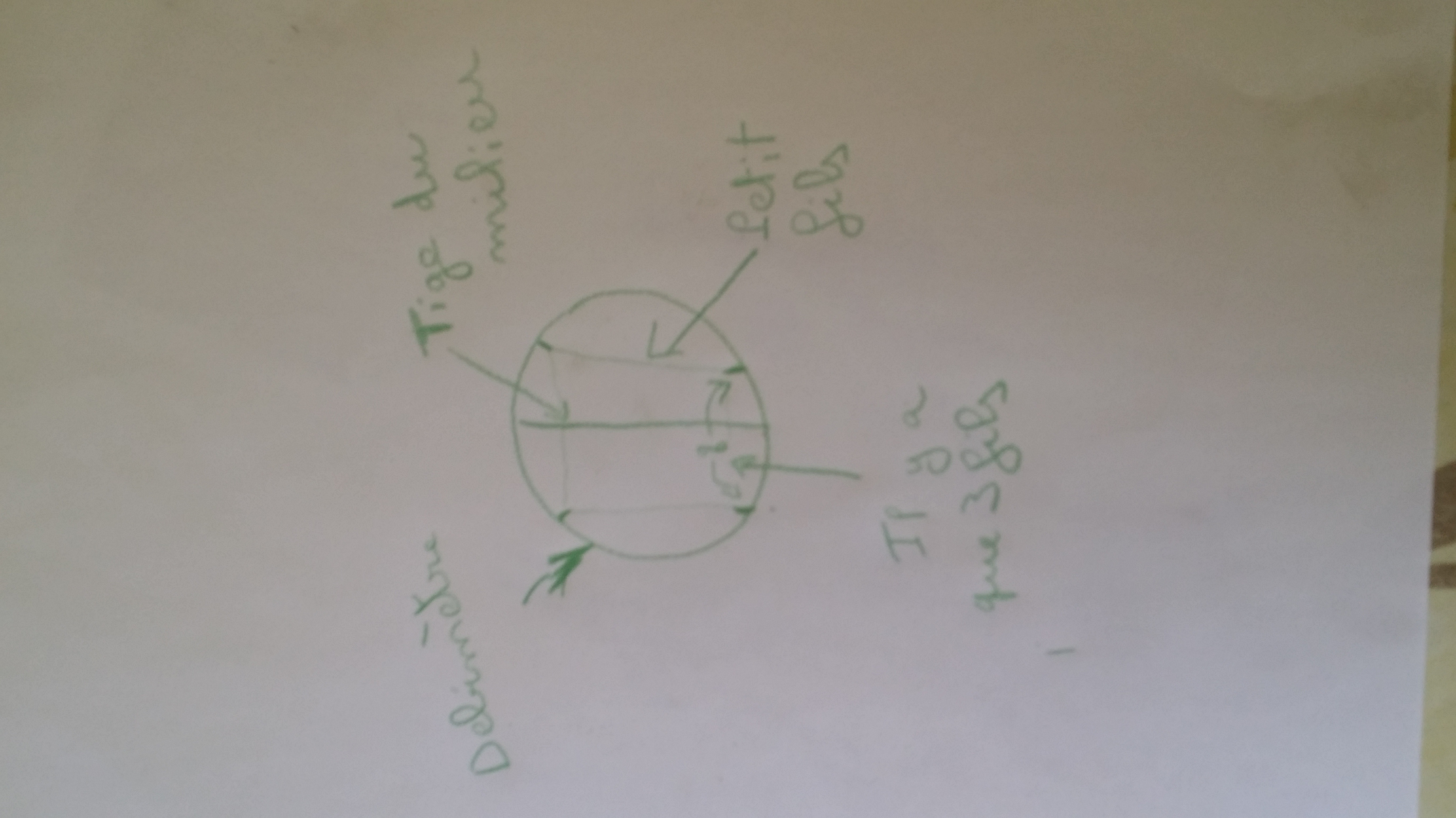

Re: porte fusibles
Message par matthieu24 » ven. 15 juil. 2016 15:50
:merci: lilian de m'aider je te devrais ma tourner a la futur AG. Alors voilà mon débitmètre propre par contre on voit rien sur la photos alors je t'ai fait un dessin au crayon vert lol
donc voilà au niveau des petit fils sur le bas du dessin ou la flèche pointe il y a que trois fils est ce normal ou il en manque un pour faire un carré?
