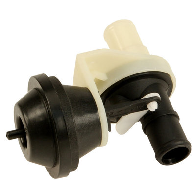

Après quelques années, à nouveau un changement de la soupape a disque (Heater valve) qui fuyait.
100 euros chez Porsche
11 $ chez Rock Auto en URO PARTS
- Superviseur forum technique
- Messages : 13796
- Auto : 928 S4 '89 BM
On le trouve également sur Amazon autour de 13€.
