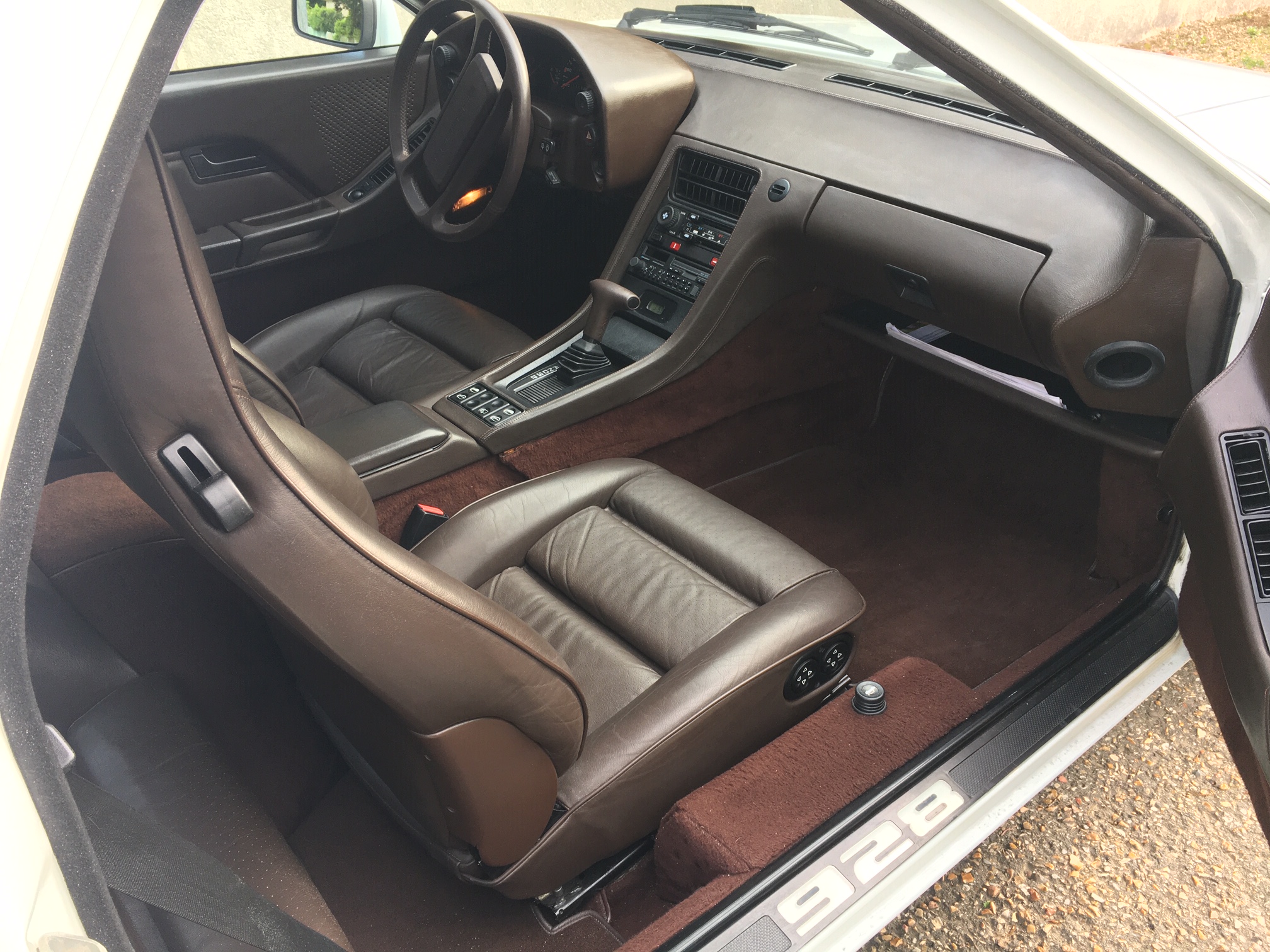

comme indiqué sur ce post , j ai changé les HP avant et AR sur ma S2 de 86
souhaitant respecter l origine et surtout ne pas percer mes garnitures de portes ni defoncer la carrosserie , j ai installé des HP de 10 cm.
le son obtenu , alors que la source est bonne ( le nouveau bremen SQR ), est mauvais , et sature tres tres vite .
la puissance n est pas le pb , les HP sont censés etre compatibles avec .
la question :
qq a t il installé d autres HP - avant et/ ou arrière ds ces portes qui n n'ont pas l option hifi ( voir photo)? et si oui comment procéder ?
merci
benoit
