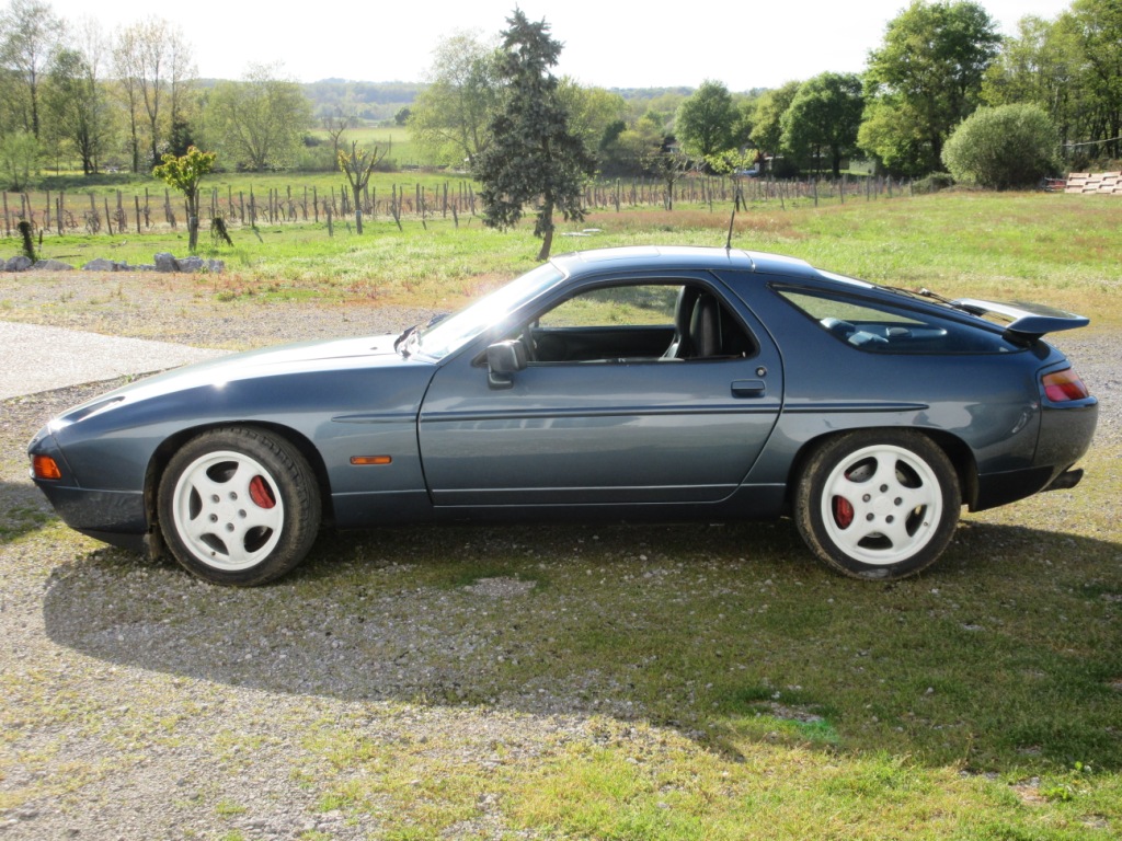

Bonjour à tous, la voiture vient de passer le CT et elle a été reçue avec une excellente mention, les seuls problèmes mineurs retenus ayant été un réglage de phare et un défaut d’échappement. Pour l’échappement ce n’est pas une surprise puisque j’avais à ma connaissance qu’il était modifié (soudure visible résultant de la suppression du cata, mais quel joli bruit…).
Il ne me restera plus qu’à faire une belle CG à mon nom et retour sur nos routes d’une 928 de plus après 10 ans sans rouler.
Un peu comme lors de la remise des trophées mais avec une réelle sincérité, je tiens à remercier tous ceux qui à un moment ou à un autre ont pris de leur temps pour m’aider à résoudre de nombreux problèmes (c’est peu de le dire…) en me faisant part de leurs expériences et en partageant leurs connaissances, moi qui fan depuis mes tendres années des jolies PMA, n’y connaissait par contre pas grand-chose, j’en sais un peu plus aujourd’hui.
Spécial thanks à Lilian qui m’a donné de nombreux conseils dès le départ de l’aventure il y a déjà quelques années (3ans et demi) et aussi à Didier Meyer (Atelier 9) qui m’a fait avec une grande gentillesse et très amicalement un parfait diagnostic du problème moteur et une check list des points à voir cela m’a été d’une très grande utilité, je ne peux que conseiller ce professionnel passionnée même si je pense qu’il n’a pas besoin de moi pour parfaire sa bonne réputation tant il est débordé de travail.
Bien entendu et sans prétention si mon expérience peu profiter à quelques futurs passionnés, je transmettrai avec plaisir tous les contacts, adresses et expériences vécues tout en précisant que je ne suis pas devenu un pro.
Je resterai bien entendu sur le forum, en commençant par m’inscrire pour 2019… J’espère rencontrer certains d’entre vous sur les routes à l’approche des beaux jours.

Une petite photo pour illustrer.
Quelques petits détails pour la finir parfaitement mais elle revient de si loin...
