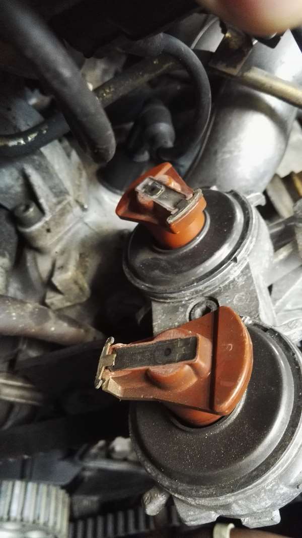

vendredi soir a 500m de mon parking ma S2 se met a brouter/ratatouiller.
le lendemain matin elle ne démarre plus....il y a du contact, le démarreur fonctionne mais rien ne se passe. pb de pompe à essence? autre?

Vérifie la courroie qui relie les deux têtes d'allumeur : c'est une panne courante sur les S2

Tu enlèves tes têtes d'allumeurs et tu soulèves les coupelles grises pour vérifier que la courroie qui se trouve en dessous est toujours là et en bon état :mrgreen:

Je pense que plus simplement, demonter les tetes et voir au demarreur si les 2 tournent , non ?

en effet la courroie des têtes d’allumeur était HS mais il y a aussi la courroie de distri qui s’est mise à frotter sur son support et partir en lambeaux, a priori il y en a partt ...diagnostique en cours
Heureusement que ta courroie d'allumeur a cassé avant ta courroie de distribution :ouch:
J'ai eu le même problème sur mon S2, les paliers du bras du galet tendeur étaient usés(pas changé par soucis d'économie sûrement... ), du coup le tendeur poussait la courroie de distribution en biais et elle frottait partout :sarcastic:
