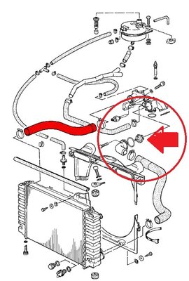

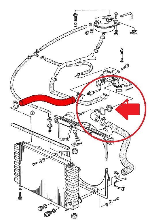

Le thermostat se trouve à l'intérieur de la durite sortie supérieure du moteur

Merci pour le schéma ;-)

Salut, tu devrais changer directement le thermostat (26€ cher RP) et surtout éviter d'aller chez Porsche pour ce genre de chose, après, bien sur, tu fais comme tu l'entends...
