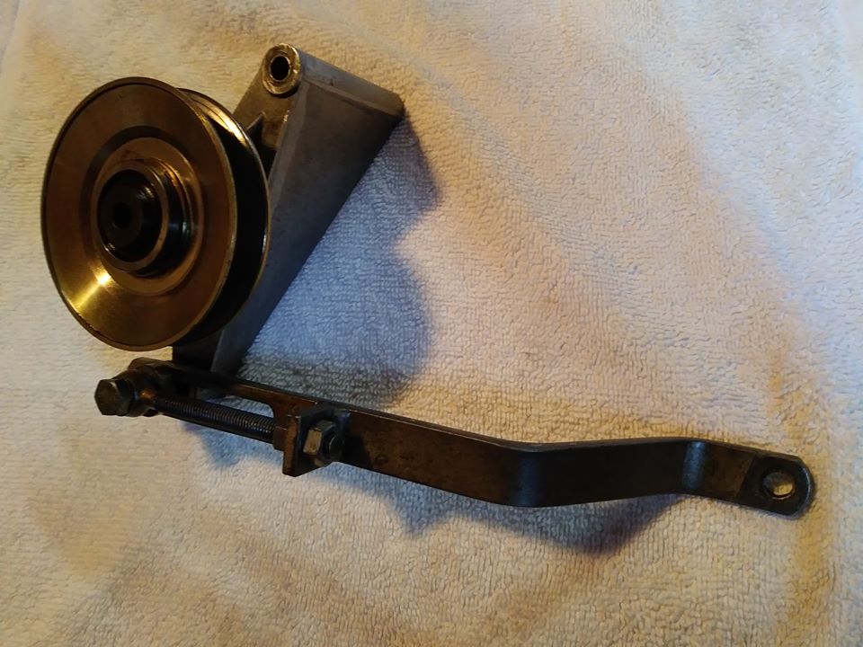

Jean Philippe, tu dis que tu n'as plus de pompe à air sur ta S. Tu as la référence de la courroie en place, car si mes souvenirs sont bons, sur les S et S2, la courroie de pompe à air entraine autre chose... ?
désolé des interférences sur ce post,

J'avais pas vu ta question du mois de mai
donc oui la courroie de la pompe à air entraine le viscocoupleur,
ben en fait je l'ai plus non plus
Sinon, même sans pompe à air, on passe très bien le CT pour le coté pollution.

Tu as la référence ?
Merci d'avance
Merci d'avance

...tellement rare que j'ai même douté de son existence, mais oui, il existe !
- Vice Président
- Messages : 7746
- Alias : Hubert H.
- Auto : S2 -1985 BM
Re: achat d'une 928
Chapeau !
Mon rêve : faire refaire cette pièce...
Porsche la vendait il y a quelques années quand elle était dispo aux environs de 800 €...
Bon ceci dit, si on vide la pompe à air, cela fait presque pareil...

Régis en a une sur sa 4,5L/S.
Il avait cru à une blague lorsqu'on lui a annoncé le prix
Plus sérieusement, je peux lui demander s'il serait possible d'en refaire en adaptable.
Quelqu'un a demandé chez Porsche si c'est encore disponible?
Référence 928 106 080 02, confirmez-vous?

gloups928cs a écrit : ↑jeu. 4 janv. 2018 22:11Régis en a une sur sa 4,5L/S.
Il avait cru à une blague lorsqu'on lui a annoncé le prix![]()
http://shop.928intl.com/Euro-Fan-Belt-T ... 06-080-02/
