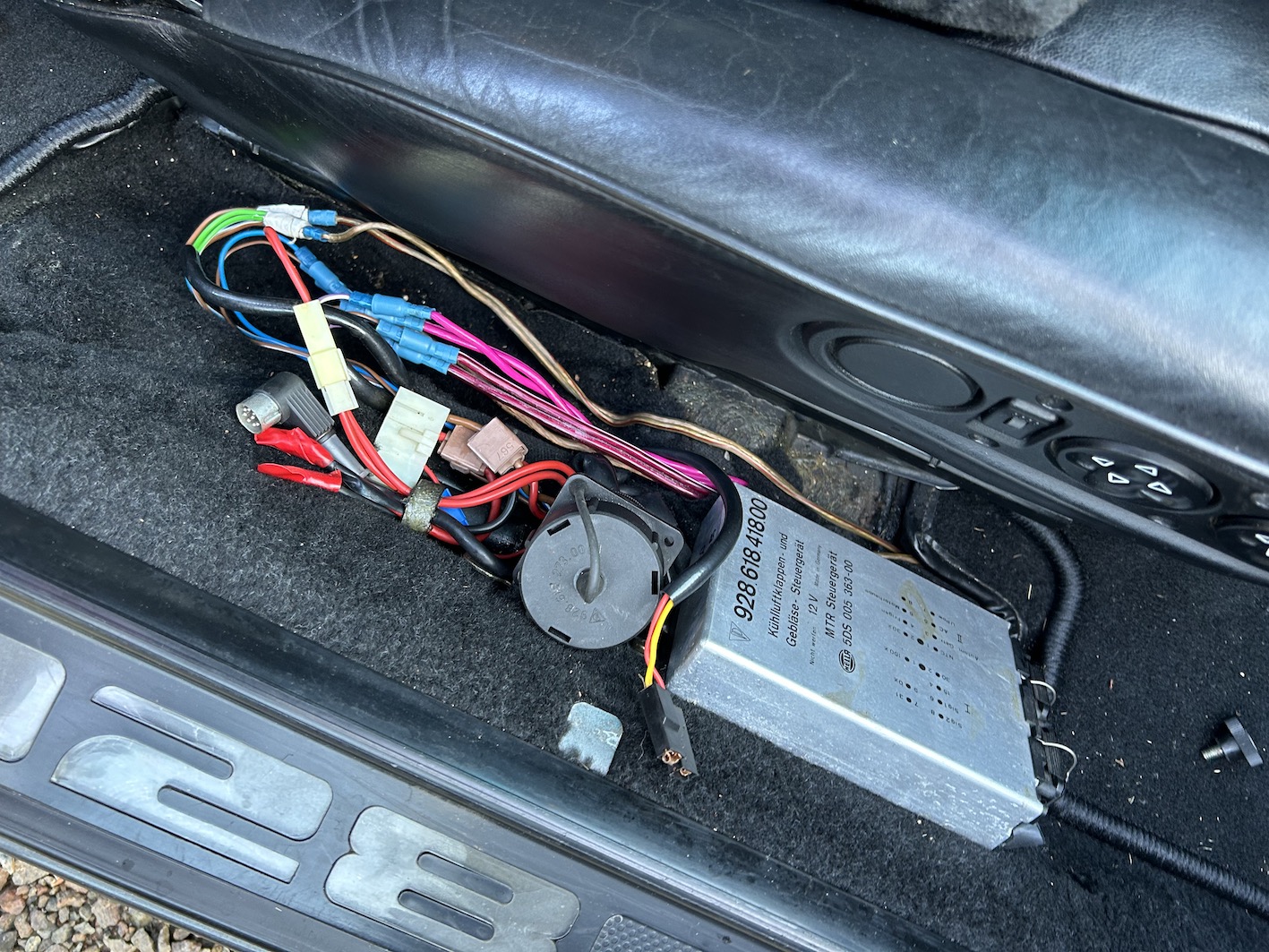

Reste tout cela à monter.
Du bricolage, des morpions (prises bleues, de courant rapide), fils + coupés sans protection.

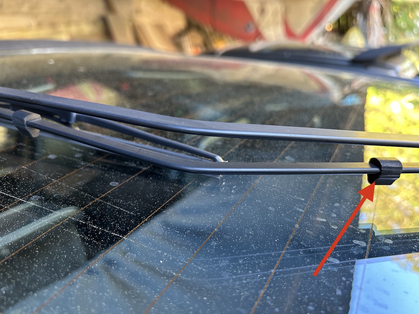

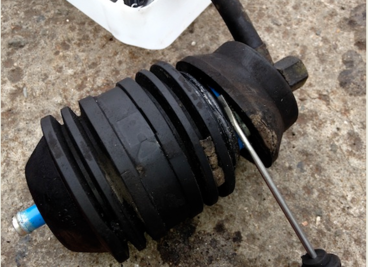

Message par hajumar928 » jeu. 9 mai 2024 07:35

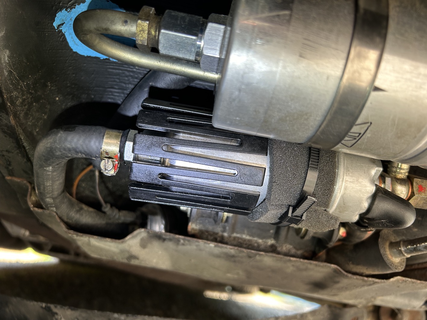

Changement du joint de hayon, facile.
La pompe neuve fait du bruit version migration d'un essaim d'abeilles, isolation en attendant changement et retour à Montpellier.

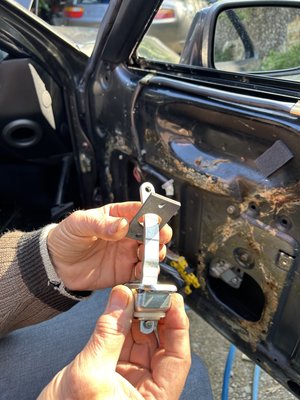

Message par hajumar928 » jeu. 9 mai 2024 07:41

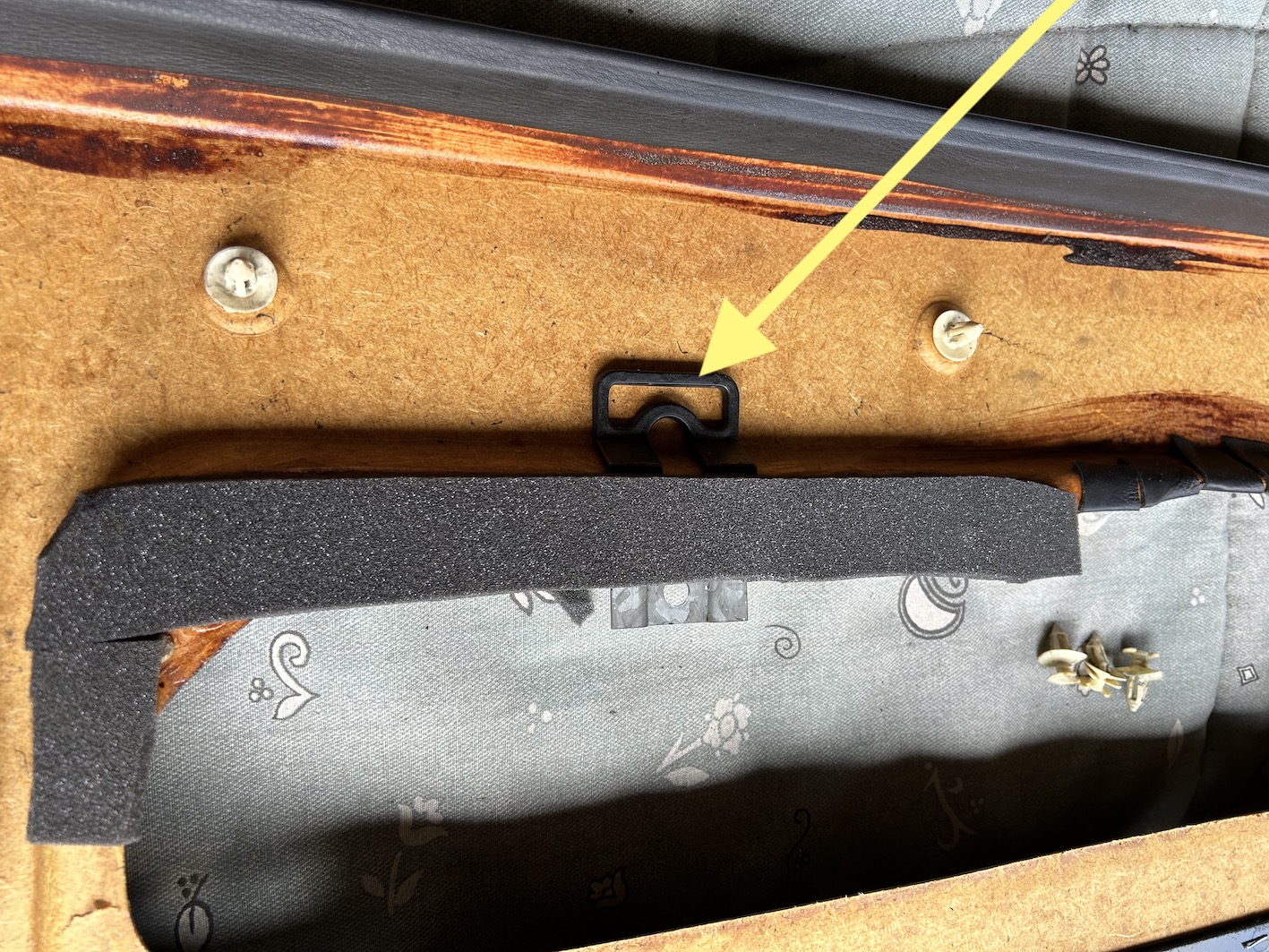

A quoi sert cette pièce ? Panneau de porte.
Messages : 13781
Message par lilian85 » jeu. 9 mai 2024 11:40
Le cache noir de la pompe à essence doit être entre la pompe et le collier d'origine. Il sert à compenser le diamètre inférieur de la pompe vs les anciennes versions.
Messages : 5864
Message par hajumar928 » jeu. 9 mai 2024 17:17
C'est exprés cela faisait trop de bruit, je l'ai poussé vers l'extérieur, je ne l'ai pas coupé et enlevé car ce n'était pas ma voiture, les 2 pompes sont neuves, garantie Porsche 1 an.
Messages : 5864
Message par hajumar928 » jeu. 9 mai 2024 17:21
Cache 44 Phase 2, cela isole bien du bruit, c'est du caoutchouc mou, leur truc en plastique rigide (928) c'est nul....ça transmet les bruits.

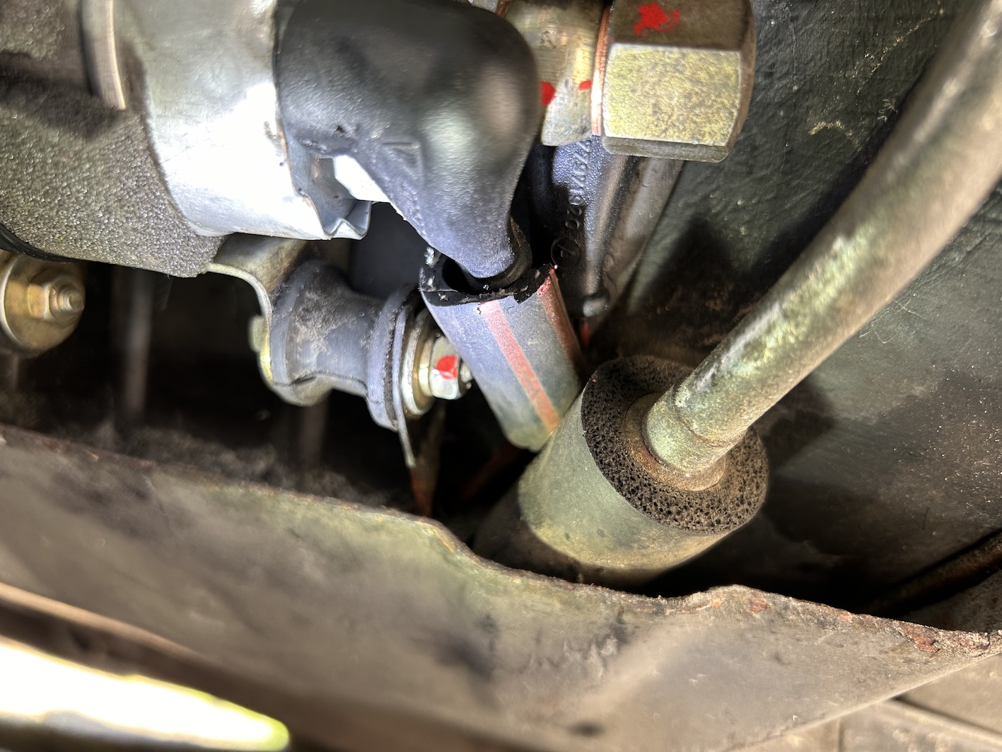

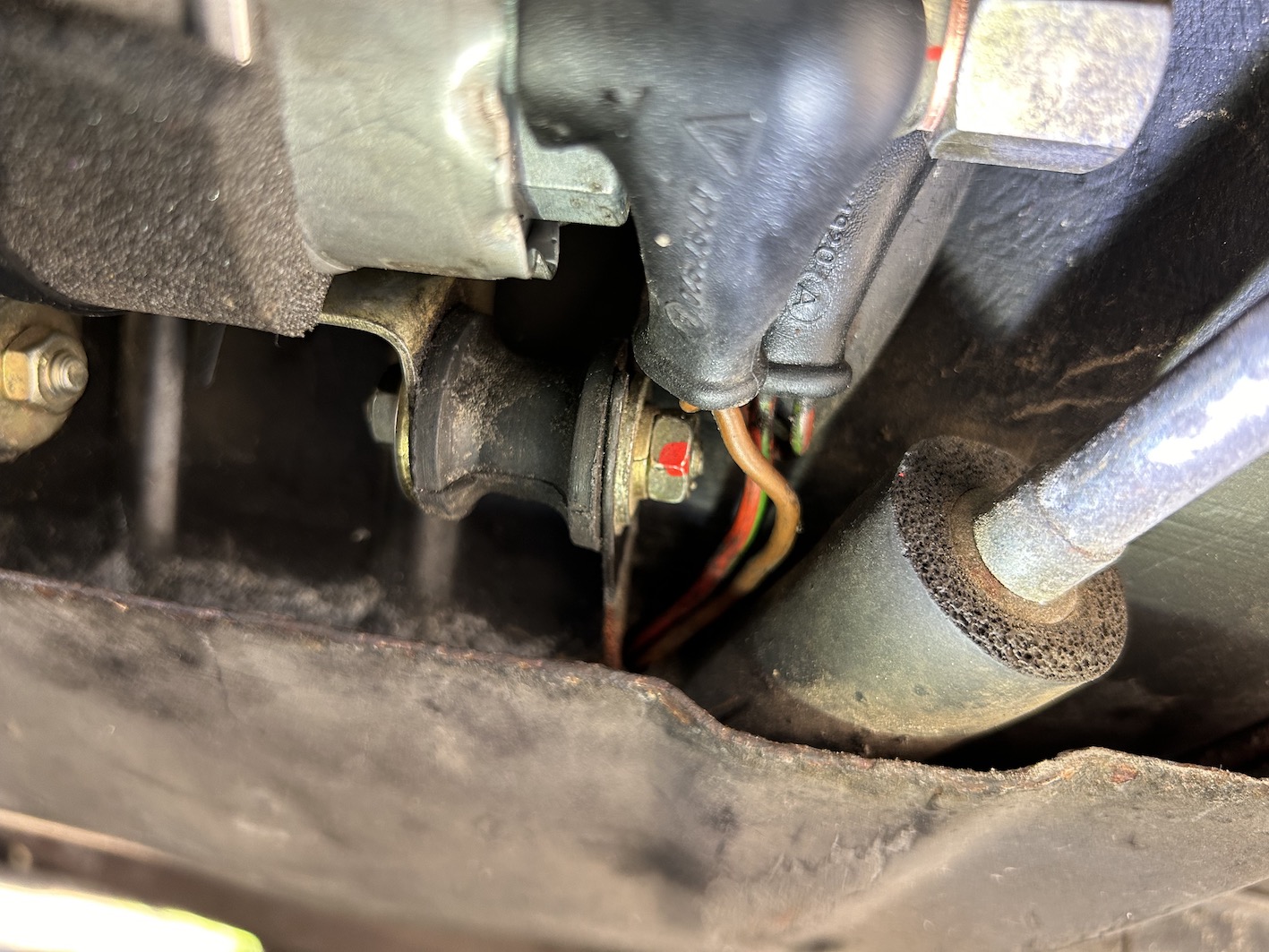

Message par hajumar928 » jeu. 9 mai 2024 17:25
Les fils passent au raz de l'écrou, une durite et c'est propre, sécurisé.

Messages : 13781
Message par lilian85 » jeu. 9 mai 2024 17:39
Oui dans ce cas c'est étrange. Sur la mienne ça fait uniquement une espèce de bzzzzz pas très bruyant.
