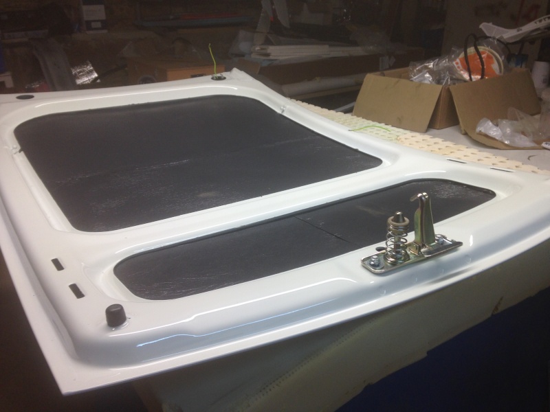

Bonsoir ,

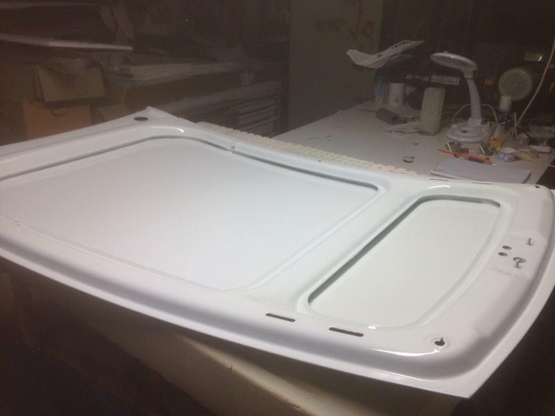

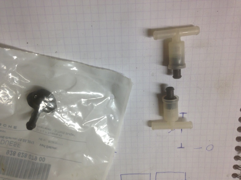

Le temps est compté en ce moment
le dernier j’ai eu du boulot à faire à la maison …encore un WE où la 28 n’a pas trop avancé
J’ai quand même réussi à préparer le capot
Montage de gicleurs + T et coude avec clapets anti retour neufs

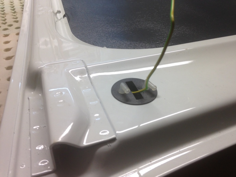

Réalisation , découpe et collage d’un insonorisant (j’ai voulu le faire assez grand pour qu’il passe sous les tôles de renforts du coup ça été un peu galère pour le coller proprement ) , montage aussi du crochet de verrouillage et des butées de réglages
Et pour finir pose de l'obturateur neuf coté passager avec ses connecteurs pour les tuyaux LG, après passage d’un « tire fil » pour la lampe de capot …que je ne retrouve pas dans mes pièces, tout comme l'obturateur de trappe de visite gicleur coté conducteur
bon elles vont bien ressortir à un moment
a++
Jérôme

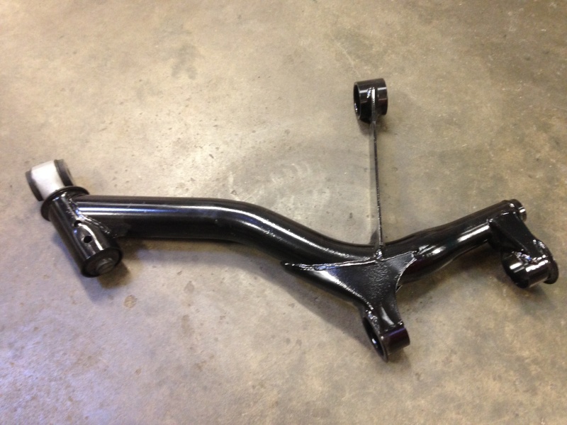

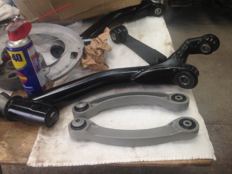

L’avancement du WE

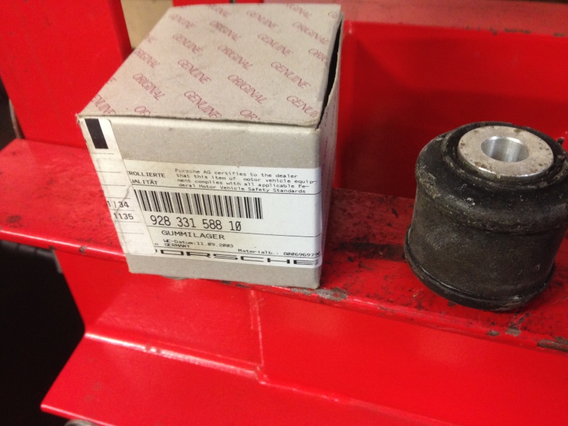

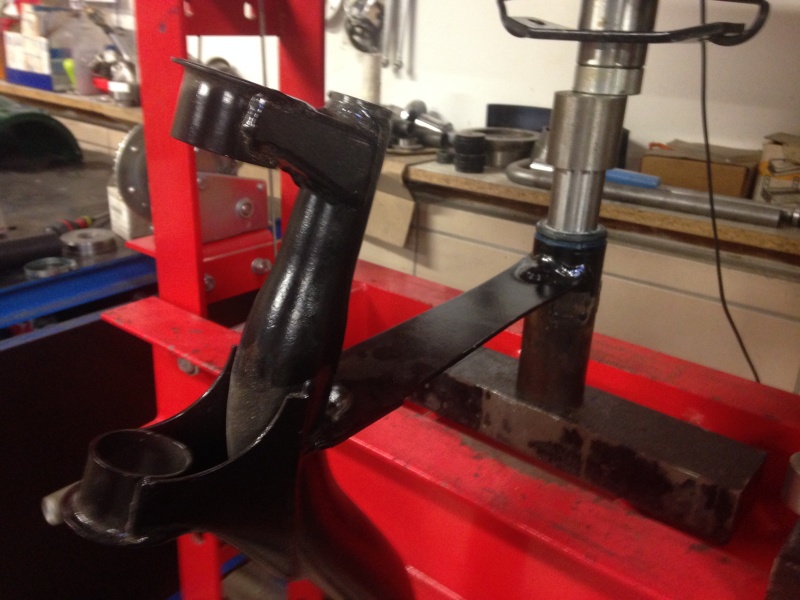

Pour commencer mise en place des silent bloc neufs à la presse
Dans les bras de supension qui sont peints depuis …trop longtemps

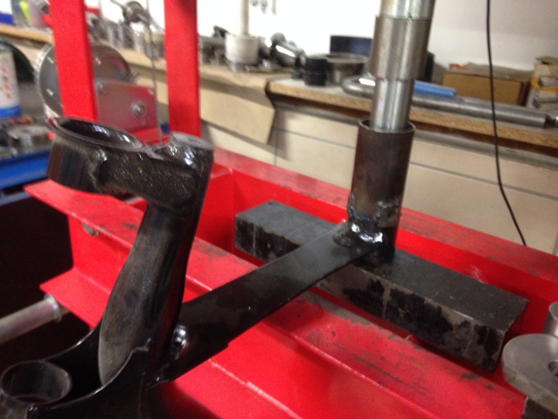

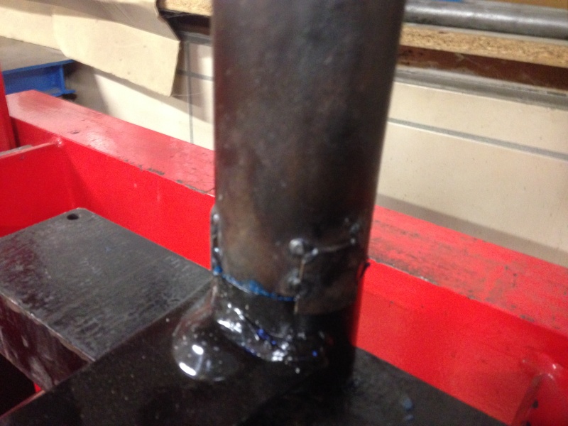

…ben c’est pas simple ils ne veulent pas rentrer (ils gonflent ) heureusement j’avais confectionné un outil pour retirer les anciens caoutchouc la presse et je l'avais conservé : un simple tube avec 3 petites parties découpée et ressoudée pour centrer sur le bras
ben il marche aussi pour les remonter (le Ø intérieur très proche de celui du logement évite au caoutchouc de gonfler )
La mise en place devient presque facile premier temps l’outil au dessus pour guider
Deuxième temps l’outil en dessous pour permettre au silent bloc de dépasser en dessous le seul problème est que le bras devient encombrant : impossible de presser dans l'axe , mais la mise en place se termine très bien comme ça.

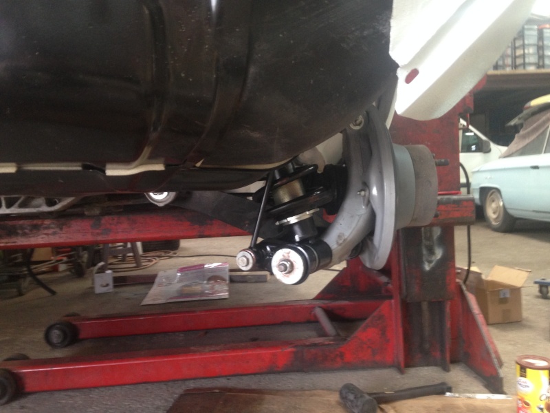

Les 2 silent-blocs pour l’axe de la fusée se mettent en place tout seuls à coté voilà les bras prêt à poser

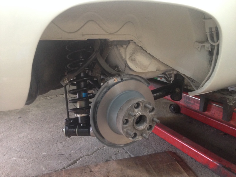

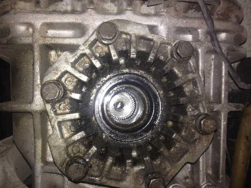

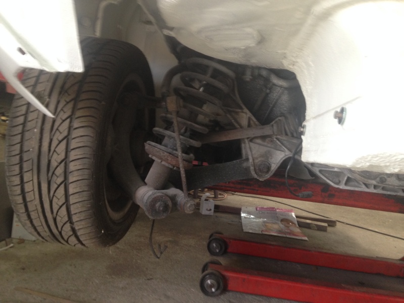

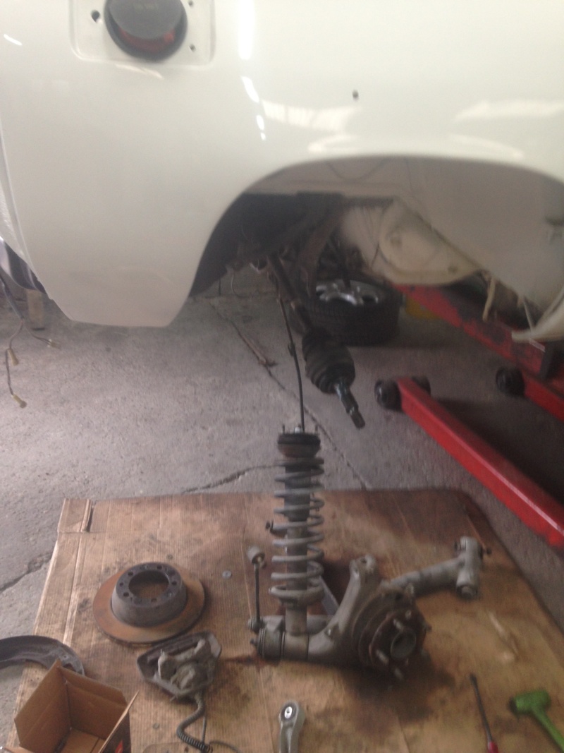

Démontage du demi train ARD
Changement du joint spie de cardan par un neuf
Remontage coté droit des éléments reconditionné et neufs ( amortisseur , disque , plaquettes FAM )
Vue de l’arrière droite
Et de l’arrière gauche ... pas eu le temps de le faire pour cause de St Valentin
Si tout va bien il devrait ressembler au coté droit la semaine prochaine avec en plus la pose de l’échappement complet et des 4 étriers de freins qui sont prêts :samedi avec l'aide et les conseils de mon ami Richard j'ai aussi remonté les pistons et cache poussières avec les kit de réfections d'étriers ATE
