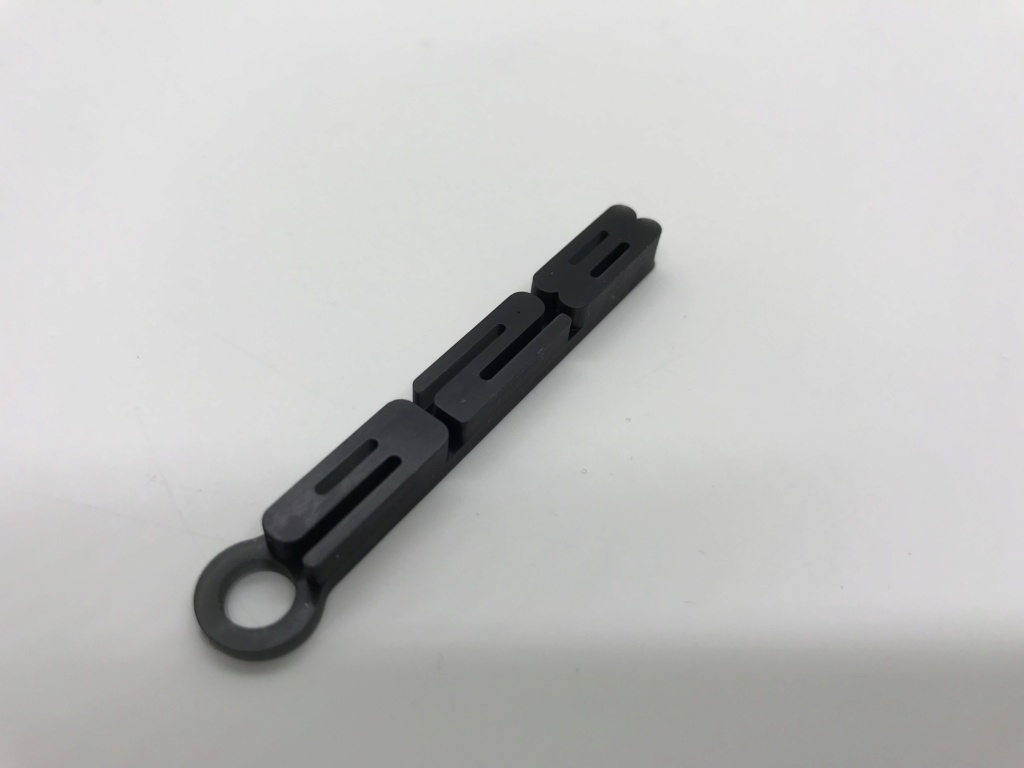

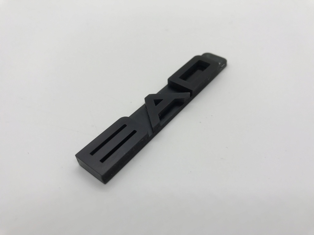

Et pour finir... je vous en fait combien ? :D
C'est mon premier essai de conversion d'une image en pièce 3D ! Je suis content du résultat !

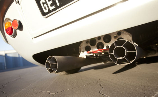

Et l’échappement en photo, apporte un plus, ou uniquement esthétique / sonore?
Ben006 a écrit :
ven. 25 sept. 2020 20:13
Pour l’échappement, aucune idée, Porsche faisait ca dans les années 70/80, je ne sais pas pourquoi exactement mais j’adore le look !
Ca ressemble à des mégaphones de 904 :
D'après ce que j'ai lu, le mégaphone est tout l'opposé d'un silencieux. Il n'a pas pour but de réduire un niveau sonore, bien au contraire. Lui, va transformer une chaleur en ondes sonores. Les gaz seront donc plus froids à la sortie d'un mégaphone par rapport à un silencieux à absorption, et ce, d'autant plus que le niveau sonore sera important. De ce fait, le débit à une pression initiale donnée sera beaucoup plus important avec un mégaphone qu'avec un échappement courant tel que nous le connaissons.

Le mégaphone c'est la partie conique de l'échappement, moi je veux juste faire l'espèce d'étoile en sortie ;)
Effectivement, comme son nom l'indique, un mégaphone... ça gueule ^^
Je l'ai démarrée un peu hier et je veux absolument pas faire plus de bruit que ça ! Au contraire, je vais revoir l'échappement pour ajouter des silencieux...

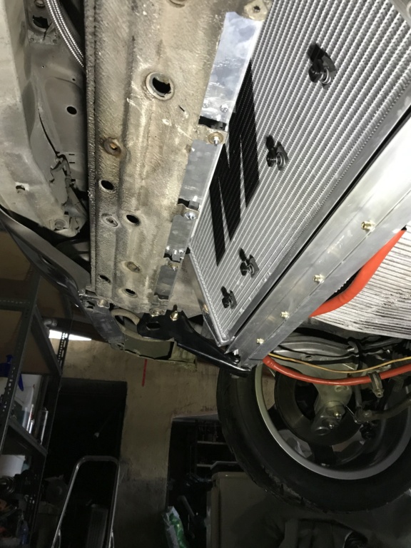

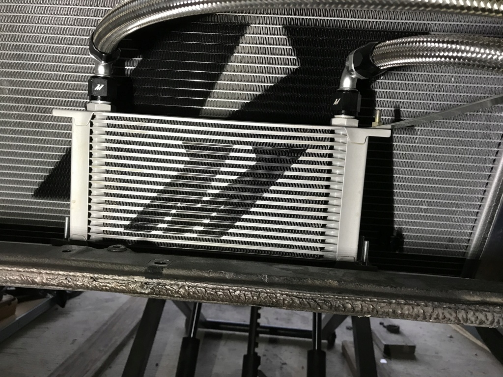

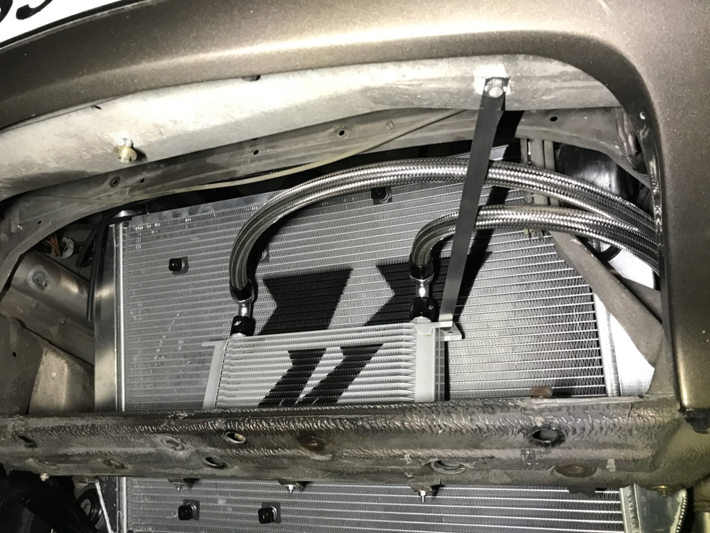

Le refroidisseur d'huile est enfin monté de façon presque définitive sur la 928 ! Presque parce qu'on sait jamais si j'ai une meilleure idée... là en tout cas c'est du solide !
Monté sur un plat d'alu en bas, lui même fixé en 5 points sur la traverse avant du châssis.
Rien que comme ça il bougeait pas mais j'ai quand même préféré mettre un dernier support qui l'empêche définitivement de basculer ou de venir taper le radiateur !

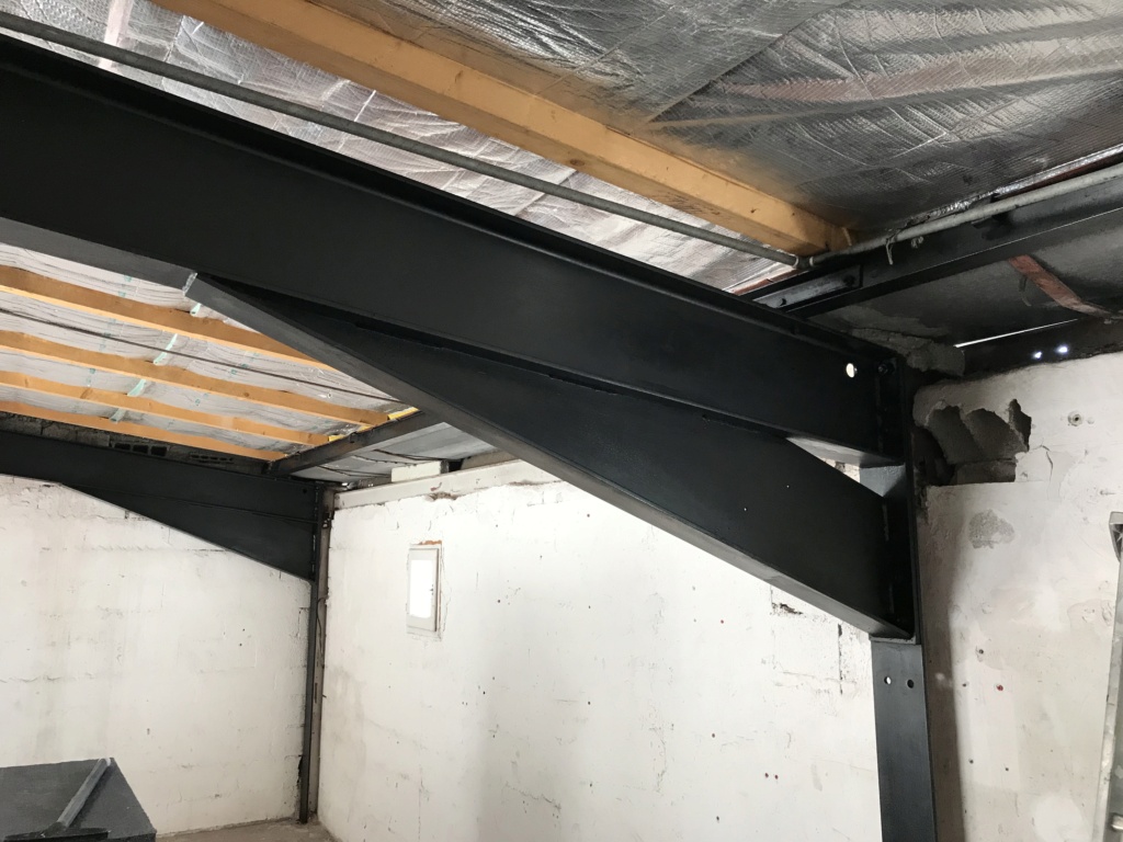

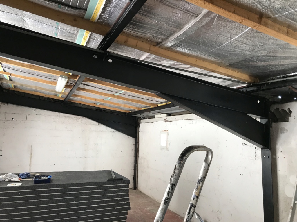

Et pour finir, j'ai tout peinturé les poutres !
Ca rend super bien !

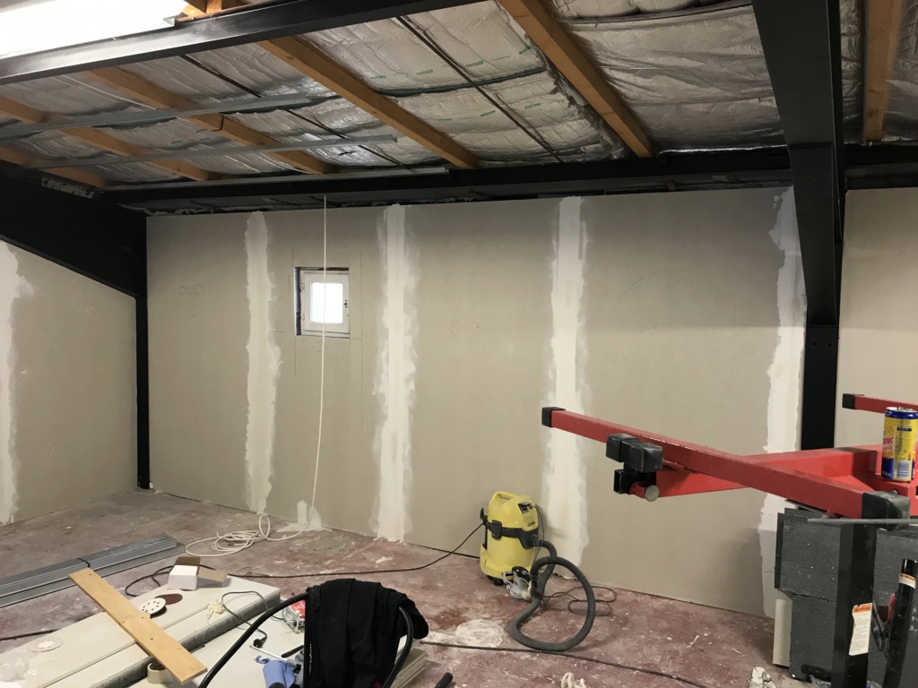

J'ai pas mal avancé sur le local aujourd'hui !
J'ai découpé presque toutes les plaques pour les murs... rien n'est droit ^^
Bon, avec un peu (beaucoup !) d'enduit ça ira !

Message par Ben006 » sam. 27 févr. 2021 18:47
Bon j'ai bien avancé ! Malheureusement je n'avance que sur ça...
Mais grâce à la peinture et au conseil merdique Leroy Merlin je perds tout un weekend de travaux...
Mon trou est droit... la fenêtre elle...
Le plafond est posé !
Tout est isolé et calfeutré, y'a plus d'air qui passe !
L'effet est là, il fait bien meilleur dedans et c'est facile a chauffer (bon OK il a pas vraiment fait froid dernièrement non plus...)
Dans la semaine je finirais la peinture des murs et du plafond, et puis j'attaquerais le sol, ce qui devrait pas poser trop de problème, la gravité aidant !
