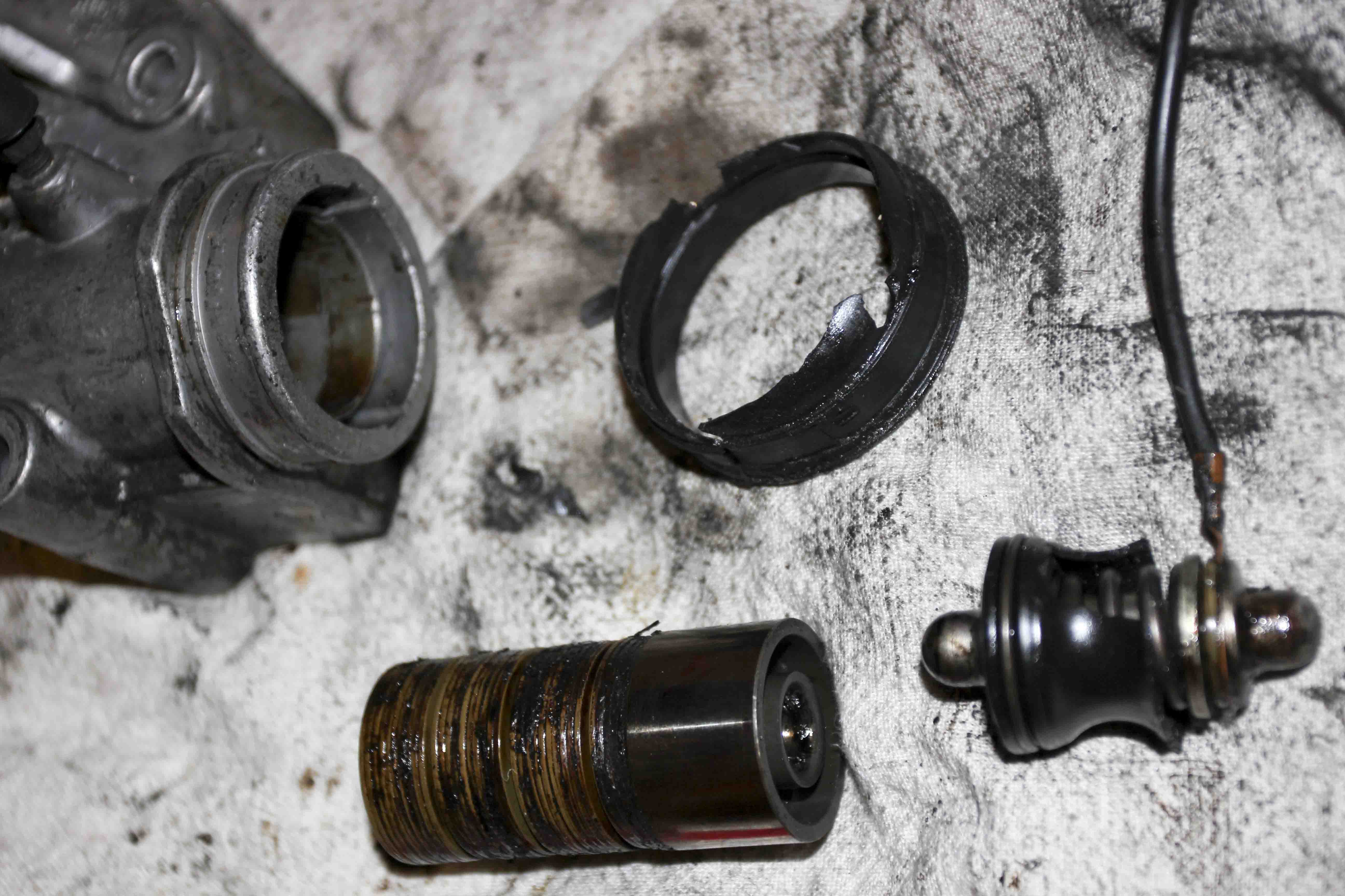

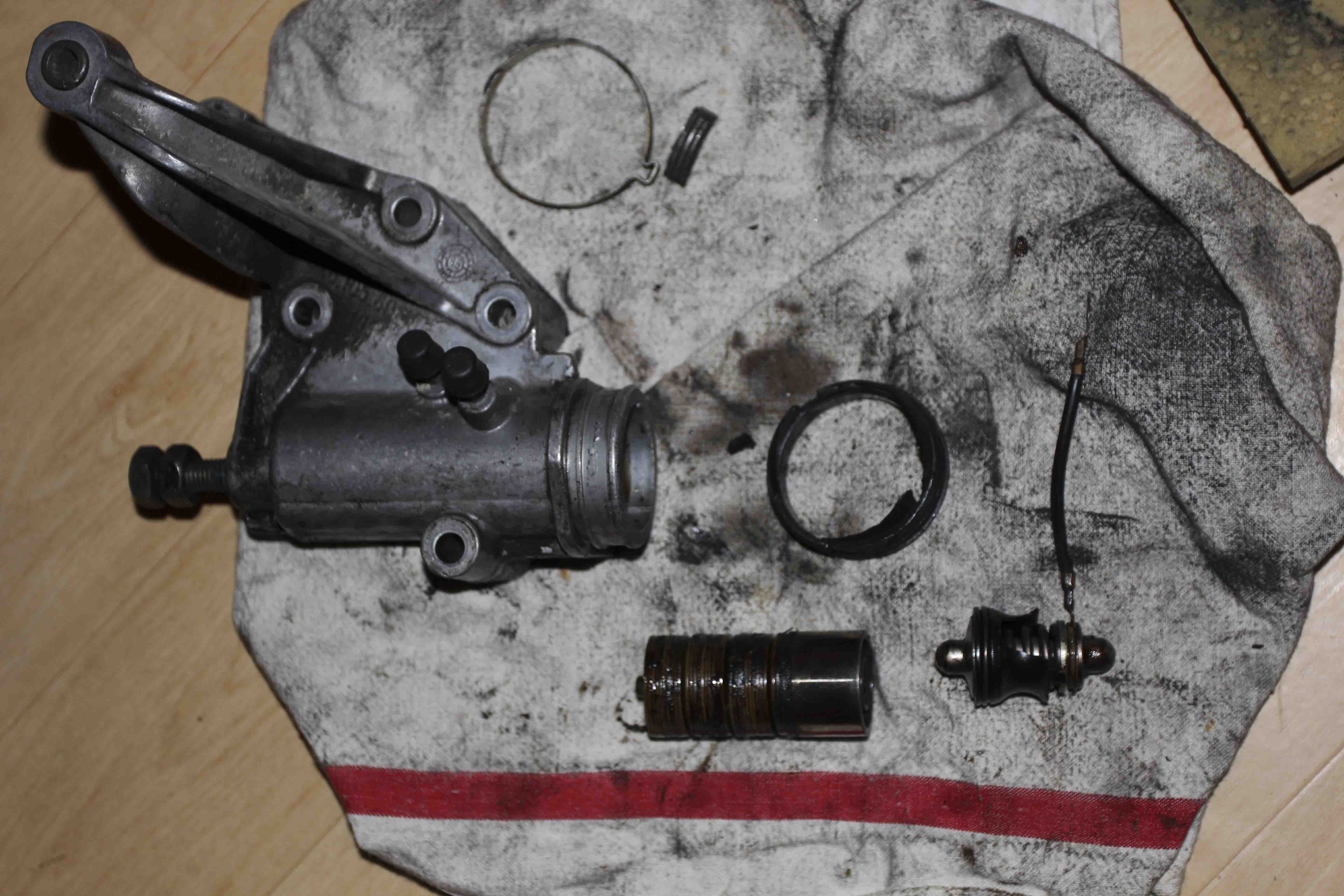

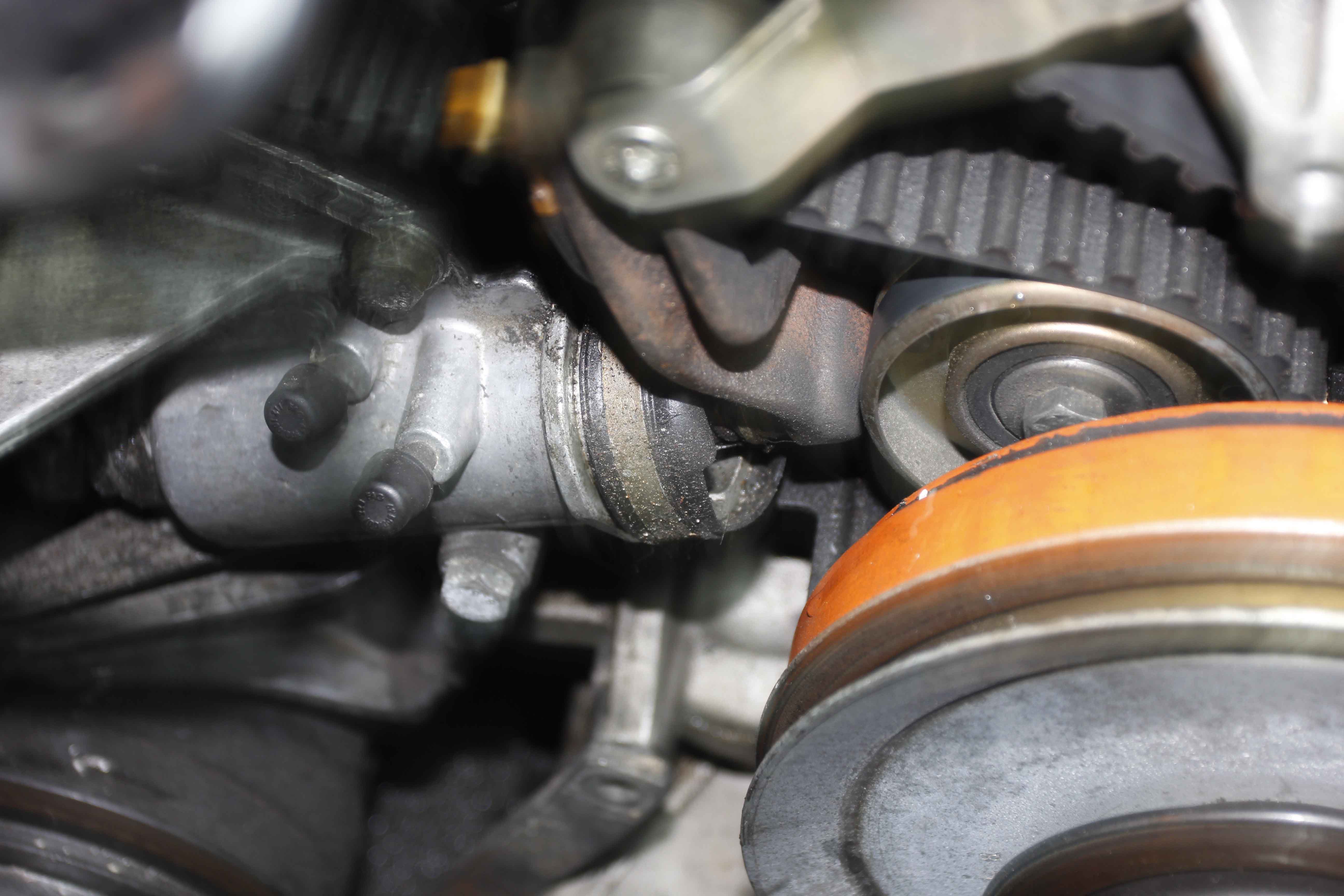

davy66
Messages : 12
Enregistré le : lun. 6 août 2012 19:25
Re: Bruit dans compartiment moteur à identifier.
Message par davy66 » sam. 6 oct. 2012 00:37
salut à tous ,
je viens de m'attaquer à ma distribution, suite à ce bruit étrange, en voici peut-être la cause :sceptic:
Le caoutchouc a disparu à moitié et dur comme du plastique, du coup un peu de gras sur la courroie de distribution. Pas cool le poussoir du galet tendeur :ouch:
Mes amis, surveillez bien cette pièce au cas où, je reconnais que l'accès n'est pas si simple et beaucoup de choses sont à démonter avant d'y accéder.
Quelques photos du malade.
Autre chose, tant que l'on y est, est-ce normal qu'au PMH, donc T 0 sur damper, le cylindre N°1 est en bas ??? Un petit test avec une baguette en bois glissée
dans le trou de bougie.
Je découvre cette belle machine qu'est la 928, complexe mais belle mécanique. :love:
