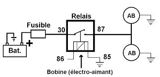

Message par deltaoscar » mar. 29 mai 2012 13:07
Le "contact" de la pompe
Si tu shunt le contact, cela reviendrait à fermer le circuit d'alimentation. (Un des AB par exemple sur l'image)
