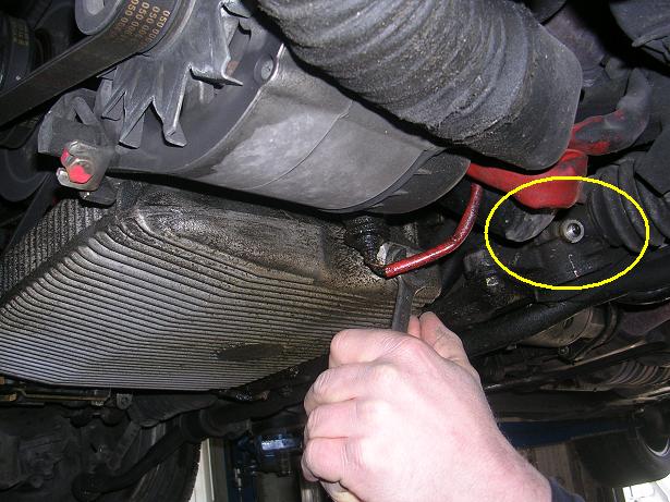

bonjour,
j'ai cru voir que quelqu'un quelqu'un avait un problème de tenue de route avec sa 928
y'aurait pas un point zero quelque part à régler ? Parce que c'est le cas quand je change les pneus à l'avant
sur la direction avec mes totos !
Olivier
Olivier

Le point zéro se fait sur la direction, côté gauche, il y a un petit capuchon vissé. Ensuite, avec une vis pointeau, il faut bloquer dans le trou pour avoir le milieu.
- Fichiers joints
- Direction.JPG (67.04 Kio) Vu 1933 fois

Mais alors à quoi sert le trou que Cyril a entouré ?

C'est le point milieu de la direction. Lorsque l'on fait la géométrie, ou le parallélisme, il faut bloquer la direction avec ce trou. De là, si le volant n'est pas droit, c'est qu'il a été bougé.chax a écrit :Mais alors à quoi sert le trou que Cyril a entouré ?
