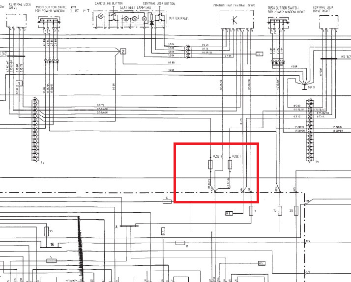

quelqu'un peut-il me dire où se trouvent ces deux fusibles, se sont les deux fusibles du verrouillage central, mais je ne sais pas où les trouver.
Sur la borne A25 de la boite à fusible, j'ai bien trois fils rouges mais aucun fusible en vue, ensuite les fils partent derrière le coffret fusible et je le perds de vue.
merci pour les infos

Le fusible 1 du tableau des fusibles sous les pieds du passager est le fusible du verrouillage centralisé.
Le schéma semble d'ailleurs faire référence 2 fois au "FUSE 1".

Je ne sais pas si c'est pareil sur les S4, mais sur la mienne, les deux fusibles sont montés "volants" derrière la panneau de fusibles qu'il faut démonter pour pouvoir y accéder.

Comme tu peux lire ICI , tu devrais les trouver sur le dessus du panneau CE.
Mais ils ont tendance à tomber derrière dans le nid à rat.
Il y a aussi CECI mais cela te donnera le sentiment de ne pas être le premier, et certainement pas le dernier

J'ai démonté le tableau electrique et je n'ai pas trouvé de fusibles, les fils de A25 partent directement dans une tresse qui monte dans le coin gauche.
pas de fusible visible.
je cherche, si d'autres personnes voyent une solution je suis preneur

Quelle est la couleur des fils sur A25?
Tu parles de rouge mais le schéma ’88 parle de rouge/bleu
Sur le schéma de ’88 la borne A25 va vers le relais VI borne 87a
Mesure si tu as cette connectivite.
Pourquoi ?
Parce qu’il se peut de ta voiture soit faite suivant le schéma d’une ’89.
Là il n’y a pas de fusible sur la borne A25, les 2 fils sont de couleur rouge/noire et ils vont vers le tableau de bord.
Donc faudrait d’abord être certain du schéma à utiliser… … …
Pourquoi ?
