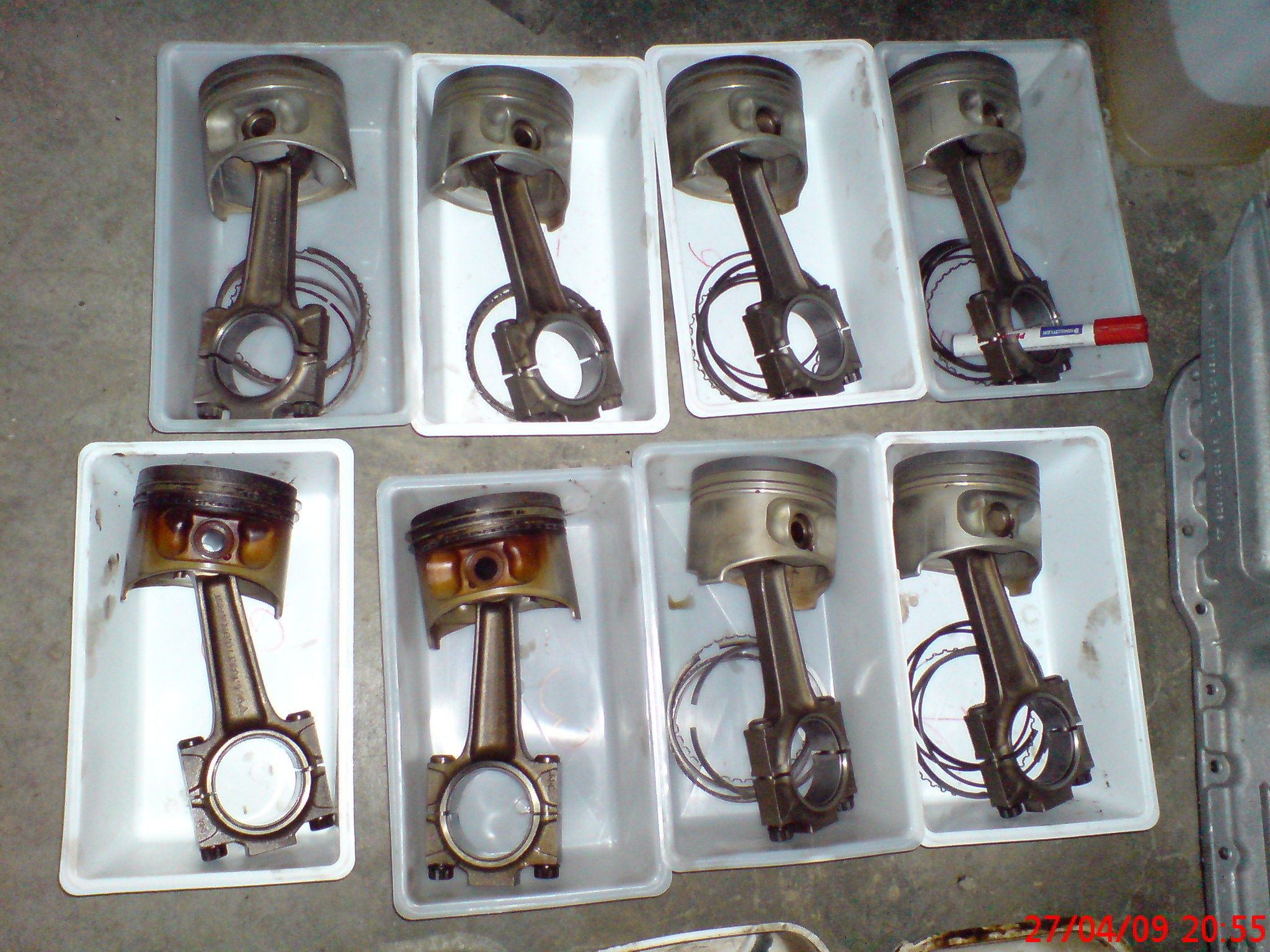

En attendant de recevoir les pièces pour continuer le travail sur les culasses, prépa pour la segmentation :
- Sortie des pistons (douille 12 dents de 14) (et repérage)
- Vérif des coussinets : ras. Les coussinets ne sont pas marqués, pas de trace d'usure, vilo tout propre
- Retrait des segments : calamine importante. Sur trois pistons, le premier segment était collé !
- Et séance de nettoyage : acétone, brosse à dent, dos de lame de scie pour décoler la calamine dans les gorges, et dernière passe au diluant de nettoyage et chiffons.
On peut voire la différence avant ... et après ...
Durée de l'opération 6H.

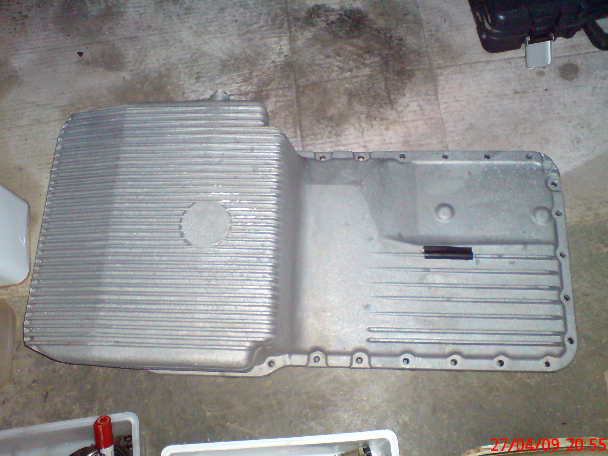

Dans la foulée, nettoyage du carter ...

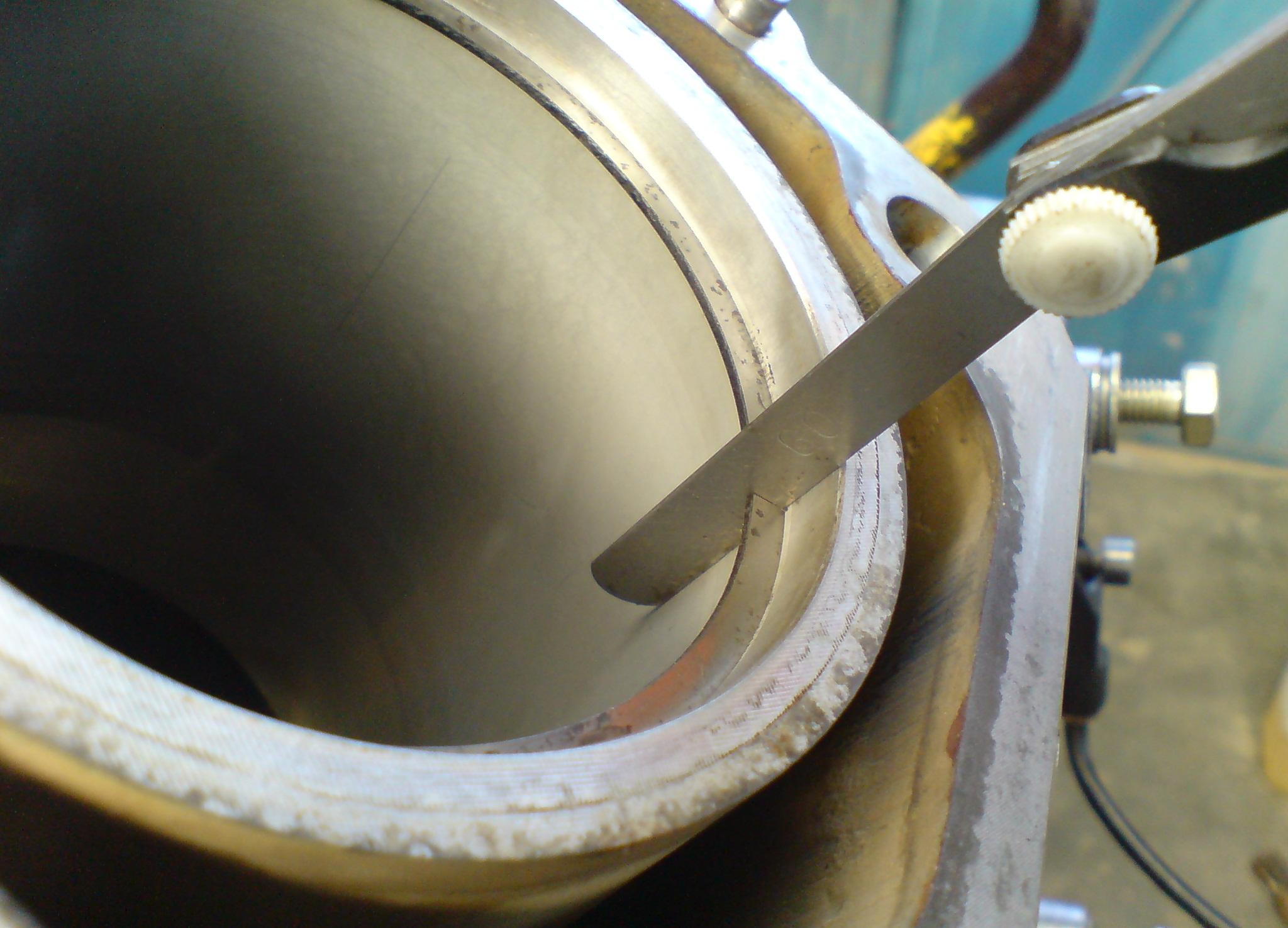

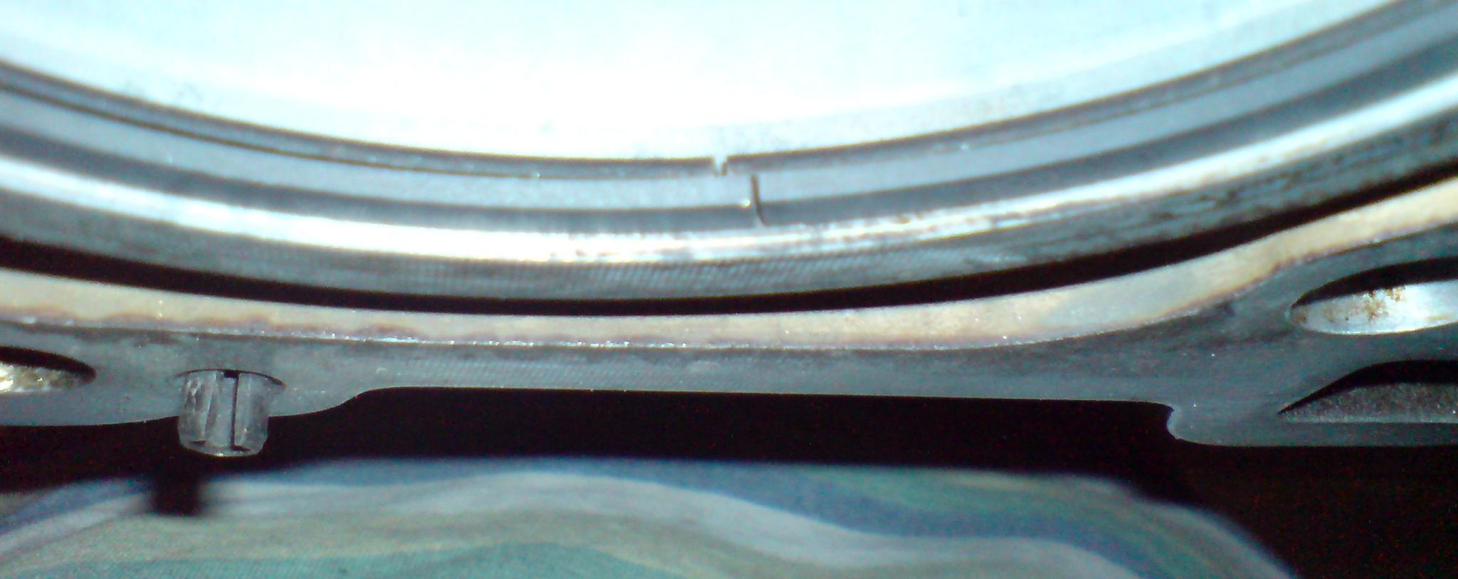

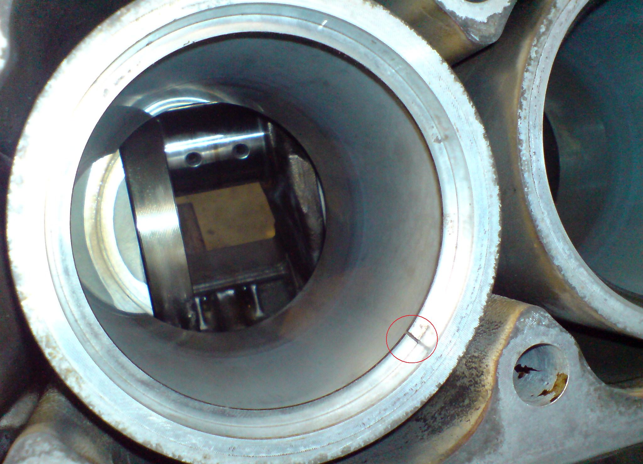

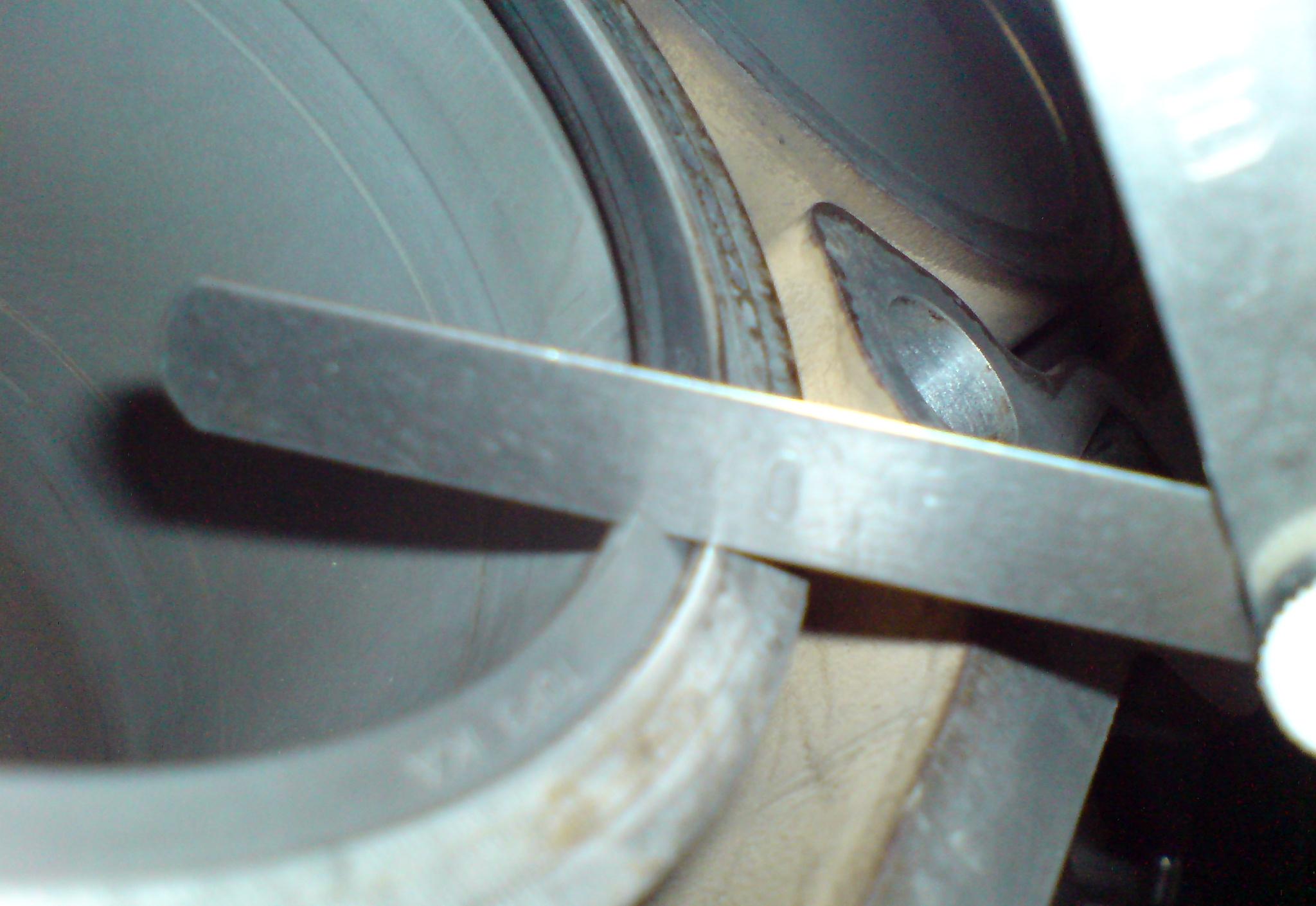

Pour ceux qui ne sauraient pas, la cote à la coupe est le jeux toléré (à l'endroit de l'ouverture) quand le segment est monté dans le cylindre. Trop court => serrage, trop large, ça n'étanche pas la soif :P
Histoire de se faire une idée en attendant le colis qui doit arriver cette semaine, j'ai mesuré sur 4 cylindres pour voir :gne:
Et bien suivant la doc qui donne une tol entre 0.2 et 0.4 (sauf erreur), le jeux de segment était bon à changer => jeux mesurés : 0.6 !
Voilà... Si j'ai dit une c....rie dans tout ça, je compte sur les experts pour me corriger :amen:

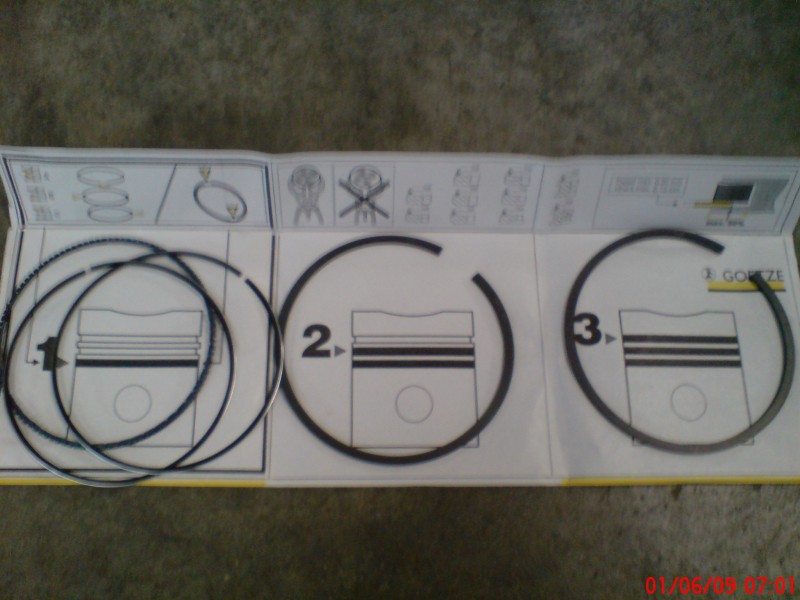

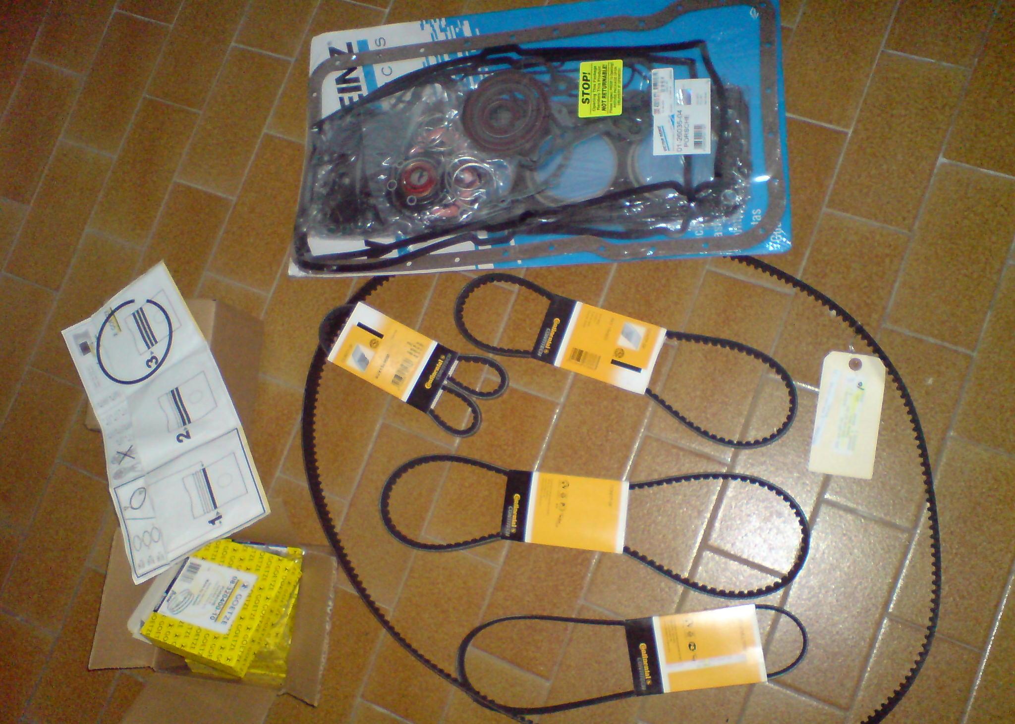

Un p'tit colis est arrivé et les gamelles vont pouvoir être rémontées ...

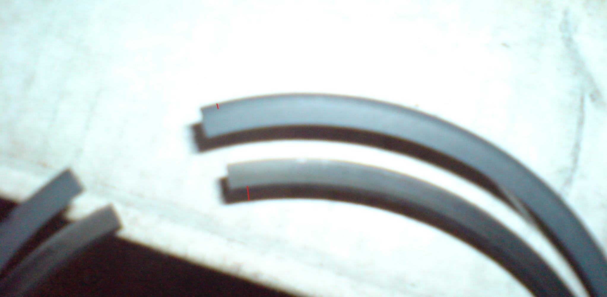

Déballage des segments et comparaison avec origines :
1) coupe feu identique

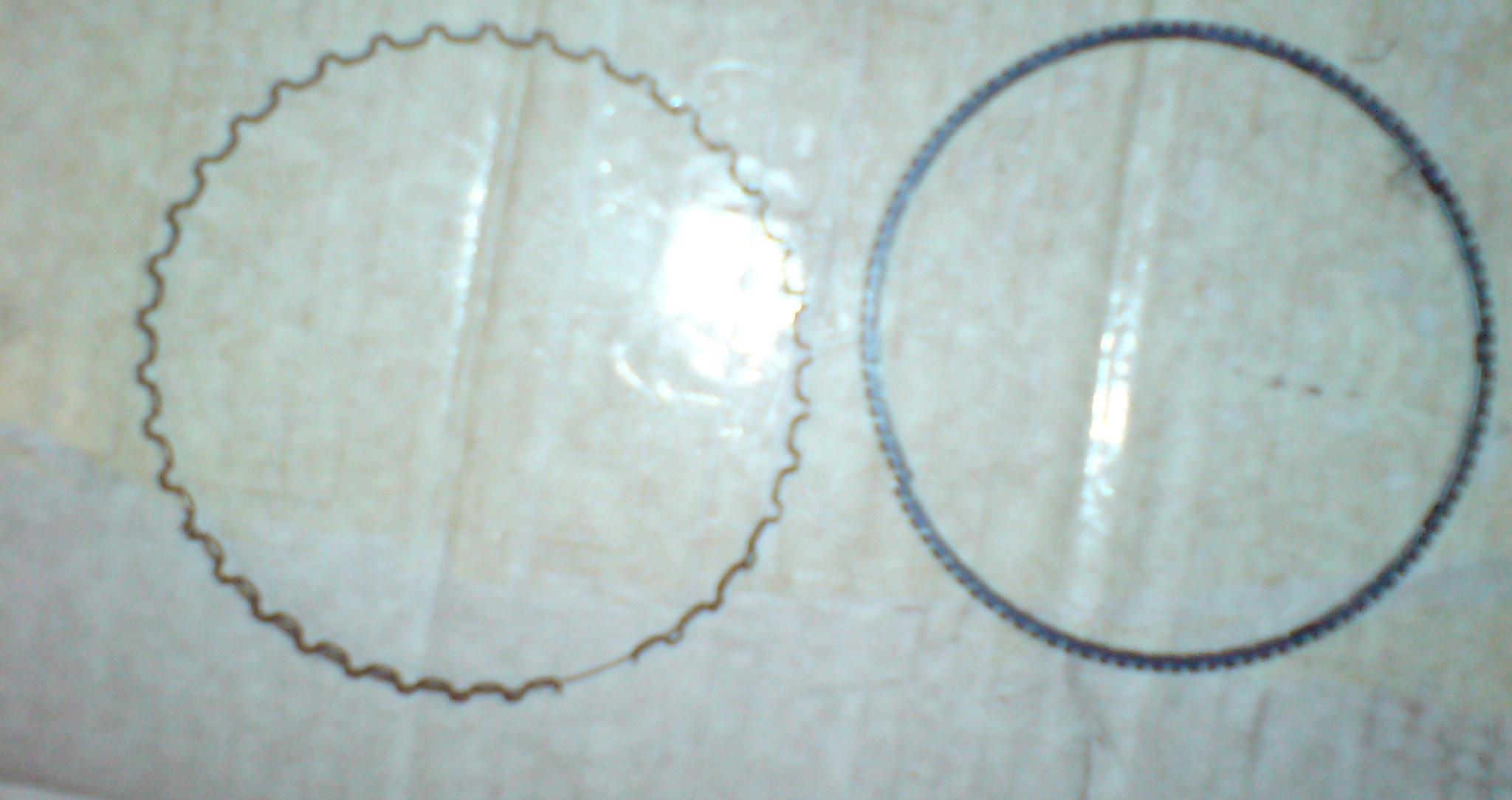

2) étancheur : tiens, par pareil, la gorge est intérieure et biaisée pour les anciens, et extérieure pour les nouveaux. Bon ... bin si c'est comme ça maintenant, c'est surement que c'est mieux qu'il y a 20 ans...
3) racleur : pas pareil non plus...
POur la vérif de la cote à la coupe, rappel : la tol donne 20 mini 40 maxi. POur le segment neuf, ça donne 40 (j'aurai cru trouver 20 ...) (contre 60 pour les anciens).
Par contre, les neufs sont bien plus ouverts et bien plus raides !!!
