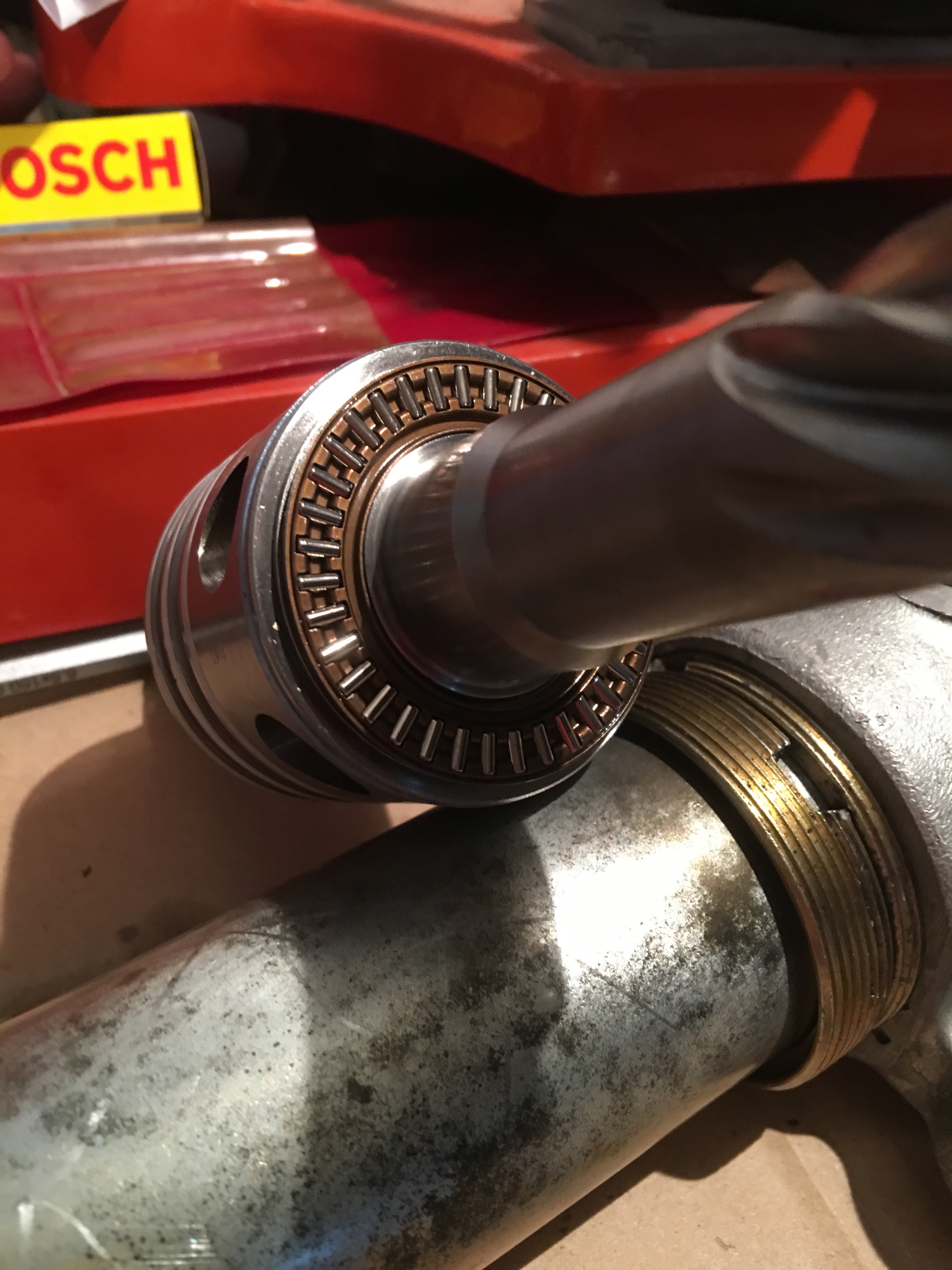

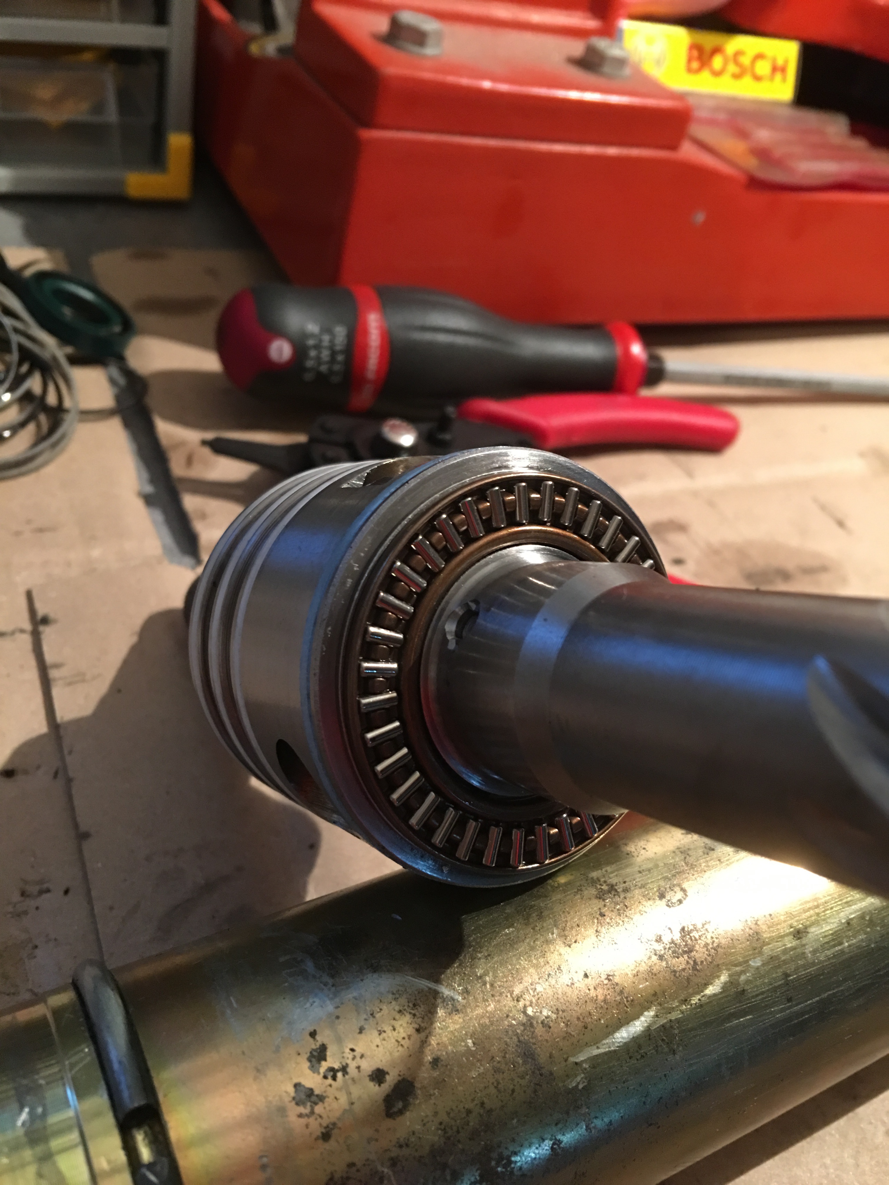

Tout d'abord merci @Laurent928 pour tes précisions, je suis en train de m'y atteler justement, et c'est au moment du remontage que je trouve ton post... bref du coup je ne suis plus "certain" du sens du fameux roulement plat...
Ci-joint 2 photos... tu te rappelles du sens du montage du coup ?
Comme ça ? C'est à dire la partie creuse vers le haut de l'arbre ?
Ou comme ça ? partie creuse vers le bas de l'arbre...

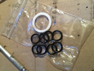

D'ailleurs, j'ai quelques joints en trop dans mon kit :
8 petits toriques ronds et une rondelle plastique (commande chez RP).

Pour le sens du remontage il faut repositionner le roulement de façon à ce que les billes (aiguilles) se trouvent d'un côté comme de l'autre à tourner dans un creux. En effet s'il est repositionné à l'envers, il y aura d'un côté les billes qui tourneront en force, et donc au resserage du boitier pilote elles se retrouveront écrasées.
Un bon conseil quand tu l'auras repositionné ne remets pas les 3 vis du boitier pilote, mais simplement remets le en place sans forcer et vérifie bien que la commande peut tourner librement. Si tu sents que ça bloque, à coup sure ton roulement n'aura pas été remis à l'endroit.
En tant que bricoleur non averti sur ce sujet j'ai bêtement remis le roulement à aiguilles sans penser un instant qu'il y avait un sens à respecter, j'ai ensuite reserré les 3 vis "de bon coeur & à bloc", et c'est là que ça a fait mal.
