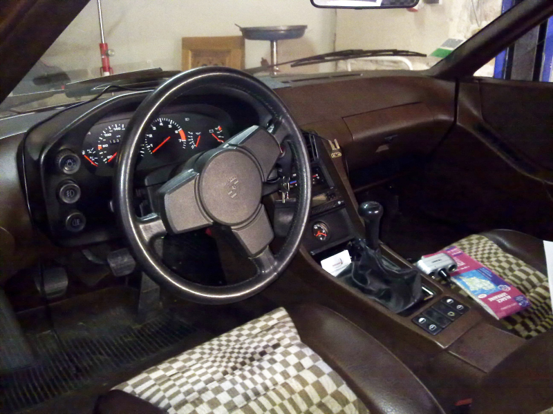

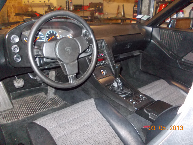

Les sièges "plats", ça a bien existé de série sur les 928!
Mais était-ce le cas en 1978?
- Fichiers joints
- 1980
- DSCN0812_1504.JPG (429.52 Kio) Vu 2972 fois
- 1981
- 06052011877_1505.JPG (340.59 Kio) Vu 2972 fois

Re: Mamie d'origine ?
Les sièges plats ont bien existé sur les 928, mais pas sur les 1978/1979.
A ma connaissance, cela se retrouve sur les 4.5 1980-1982 uniquement, et ce n'est pas systématique.

En série sur toutes les 928 240cv à partir du millésime 1980 (sièges de 911 sc en fait).didiergt90 a écrit :Salut,
Mais si comme je le pense, tu fais référence à cette annonce-là, on dirait plutôt des sièges d'origine dont l'assise a été (mal) refaite avec un tissu non d'origine.
