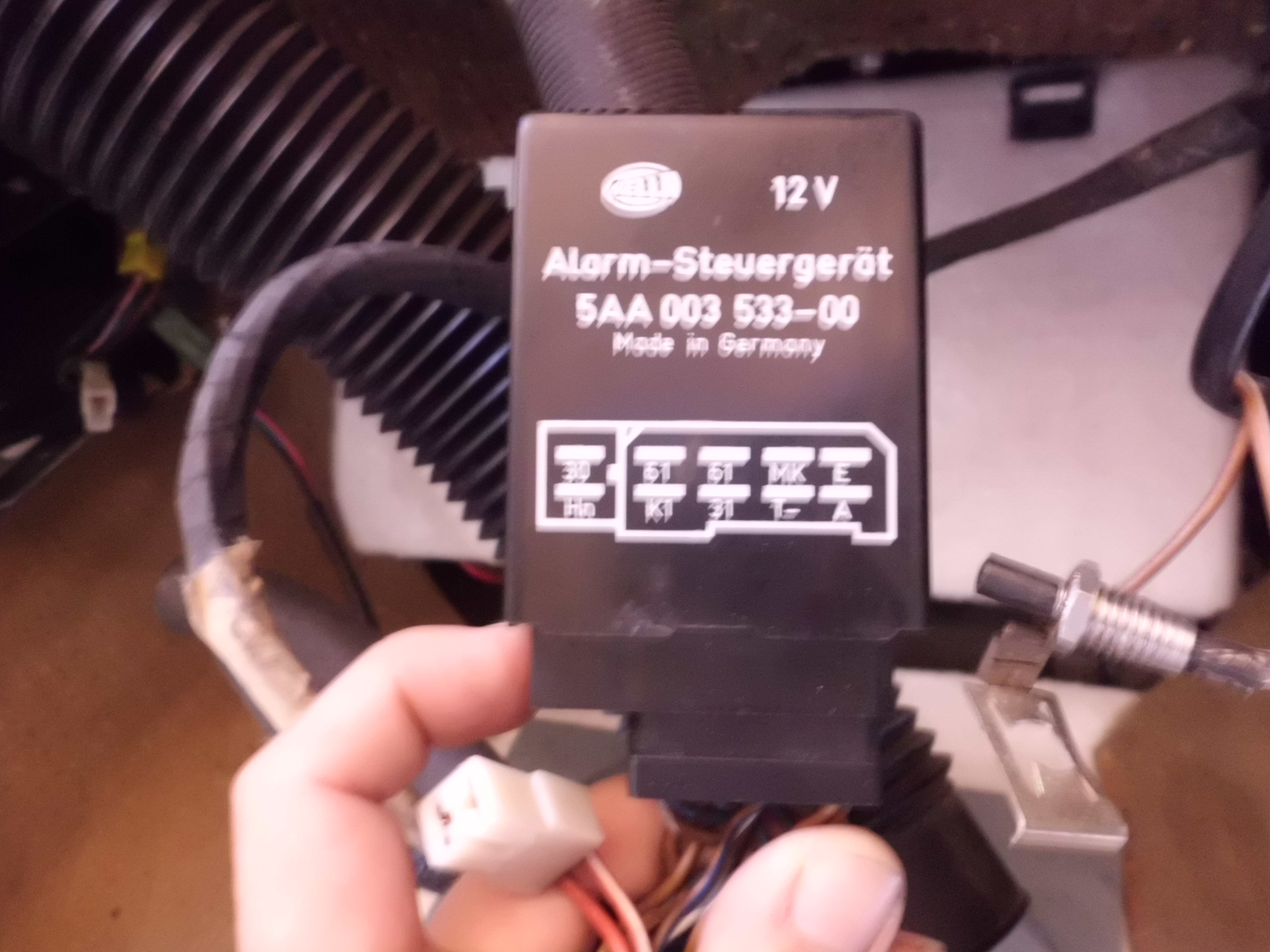

bonsoir, je ne suis pas du tout électricien et je voudrais savoir si le boitier d'alarme
que j'ai trouvé fixé par des colliers au dessus du tableau élec au pied du passager
est l'arme d'origine.
1) une alarme fait elle office de coupe circuit ?
2) une alarme pour être neutralisé doit elle être uniquement débranchée ?.
3) l'alarme qui retentit en ouvrant la porte déclanche t elle un coupe circuit ?
Emilio 31

1- oui
2- non, ce serait trop simple :mrgreen:
3- oui, ça coupe l'allumage (ou l'injection je ne sais plus).
Normalement ce boitier est fixé derrière la boite à gant par deux agrafes.

Emilio, merci de faire une photo stp.

Message par franck66680 » sam. 8 juin 2013 11:47
Salut Emilio;
J'ai eu des soucis avec la mienne aussi, qui se déclenché sans raison , et me couper l'allumage , impossible de démarrer, j'ai cherché un moment avant de trouver..
Bref après essaies , j'ai juste débranché l'alimentation du boitier alarme, et depuis plus de soucis.

sur une 928 de 1988 le boitier d alarme se trouve sous le ventilation il faut enlever la console central il se trouve derriere juste sous la ventilation.

pour le repérer il est noir et bleu

Message par lilian85 » sam. 8 juin 2013 13:35
franck66680 a écrit :Salut Emilio;
C'est bizarre ton cas Franck, j'ai essayé la même manip sur la mienne mais sans résultat. J'ai dû faire un shunt pour la désactiver mais en la laissant branchée sinon je ne peux pas démarrer. Pourtant c'est le même boîtier.

Message par franck66680 » sam. 8 juin 2013 15:05
Si je débranche les deux, là impossible de démarrer, juste le connecteur blanc, sur l'autre il y a un Bypass visiblement.

Message par lilian85 » sam. 8 juin 2013 20:22
Ah ok donc comme sur la mienne.
