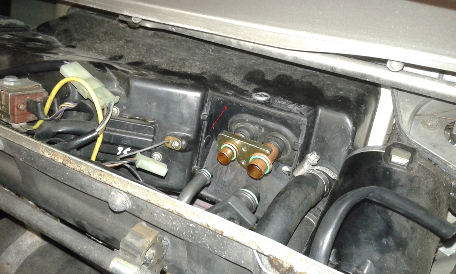

J'ai mis en route la réfection du circuit de clim.
Changé les joints du côté compartiment moteur.
Maintenant je sèche c'est pour le démontage du coffre en pvc noir (flèche rouge) au niveau du compartiment côté pare brise, derrière le détendeur.
Je dois y accéder pour changer les joints autour de l'évaporateur.
HELP PLEASE !!!!!!

Le bloc complet se démonte... de l'intérieur :pdb: ce qui signifie dépose de tout le tableau de bord.

:pdb: oui effectivement :pdb:

Laurent928 a écrit :J'ai mis en route la réfection du circuit de clim.
HELP PLEASE !!!!!!
Je vois même pas la flèche rouge :boulet

en plein milieu de la photo, à gauche des 2 tubes de l'évaporateur ;) là c'est mieux ? :mrgreen:

Je vous rassure j'avais aussi du mal à la voir :fr4:

Ca y est tout est en place. Y compris le nouveau compresseur qu'un ami m'a fourni, lequel j'avais démonté nettoyé et remis des joints neufs. Re-scellé une patte de fixation qui était cassée et remplacé le roulement.
Je vais rouler un peu comme ça histoire de voir si la fixation tient le choc, puis plus qu'à voir un pro de la clim pour un nettoyage du circuit, faire le vide puis passer au R134. :)

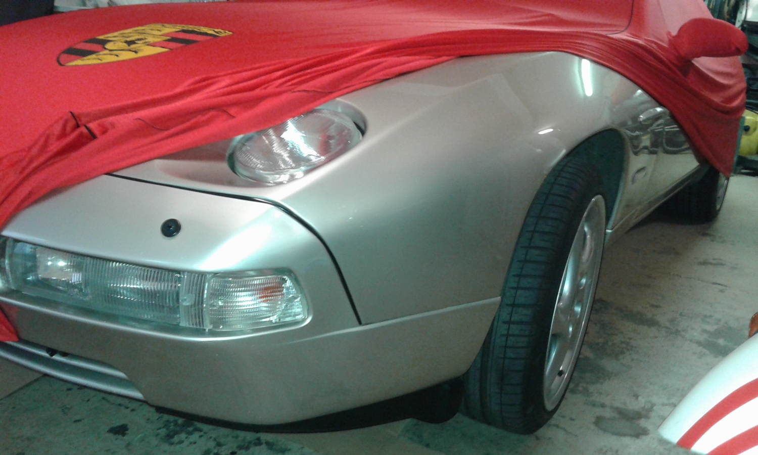

.........et hier mise en place des nouveaux clignotants latéraux et avants blancs :hot:
