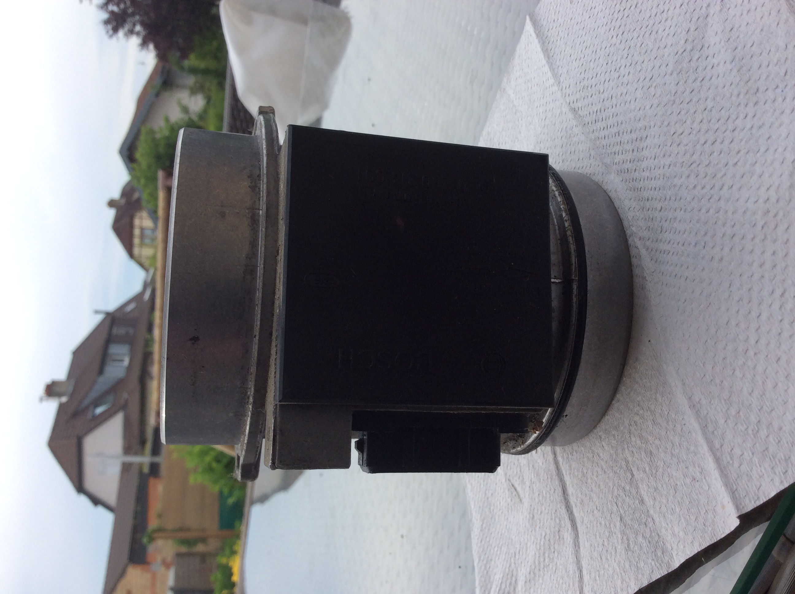

Voilà une photo de mon débitmètre
Il a un joint torique en bas, débitmètre en place je vois ce joint torique, est-ce normal? (Ça ça me fait tiquer un peu)

Et le débitmètre s'emboîte dans le boîtier du papillon, au dessus il y a un manchon composé de 2 serflex puis dans ce manchon vient la boîte à air
Voilà mon montage

Il y'a un joint torique dans le bloc d'alimentation où le debimetre se fixe. Verifies bien que ce joint est en place et en bon état, car c'est lui qui assure l'étanchéité. Le joint torique qui reste sur le corps du débimetre est mineur, juste comme surface de contact entre les deux.
Une fuite d'air non mesurée par le débimetre cause effectivement les symptomes que tu indiques.
