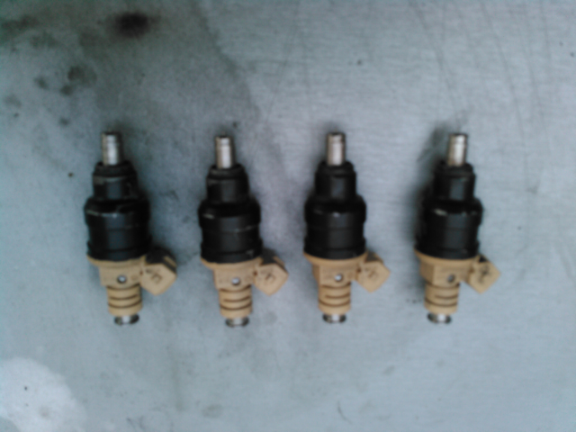

de mon coté démontage des 4 injecteurs coté moteur droit pour nettoyage et remplacement des joints.
le coté gauche suivra...
j'attends la livraison d'un nettoyeur ultrasons , probablement demain :bravo:
j'espère que mon leger ratatouillement à l'acceleration à vide provient de la . par contre au demontage ils ne sont pas si sales que ca, je m'attendais a pire :gne:
Messages : 5850
Message par hajumar928 » jeu. 14 juil. 2016 15:58
Il faut que tu utilises un générateur d'impulsion pour tes Ultrasons, sinon pas sur que cela serve à quelque chose.
Il faut que tu regardes le jet et le débit des injecteurs.

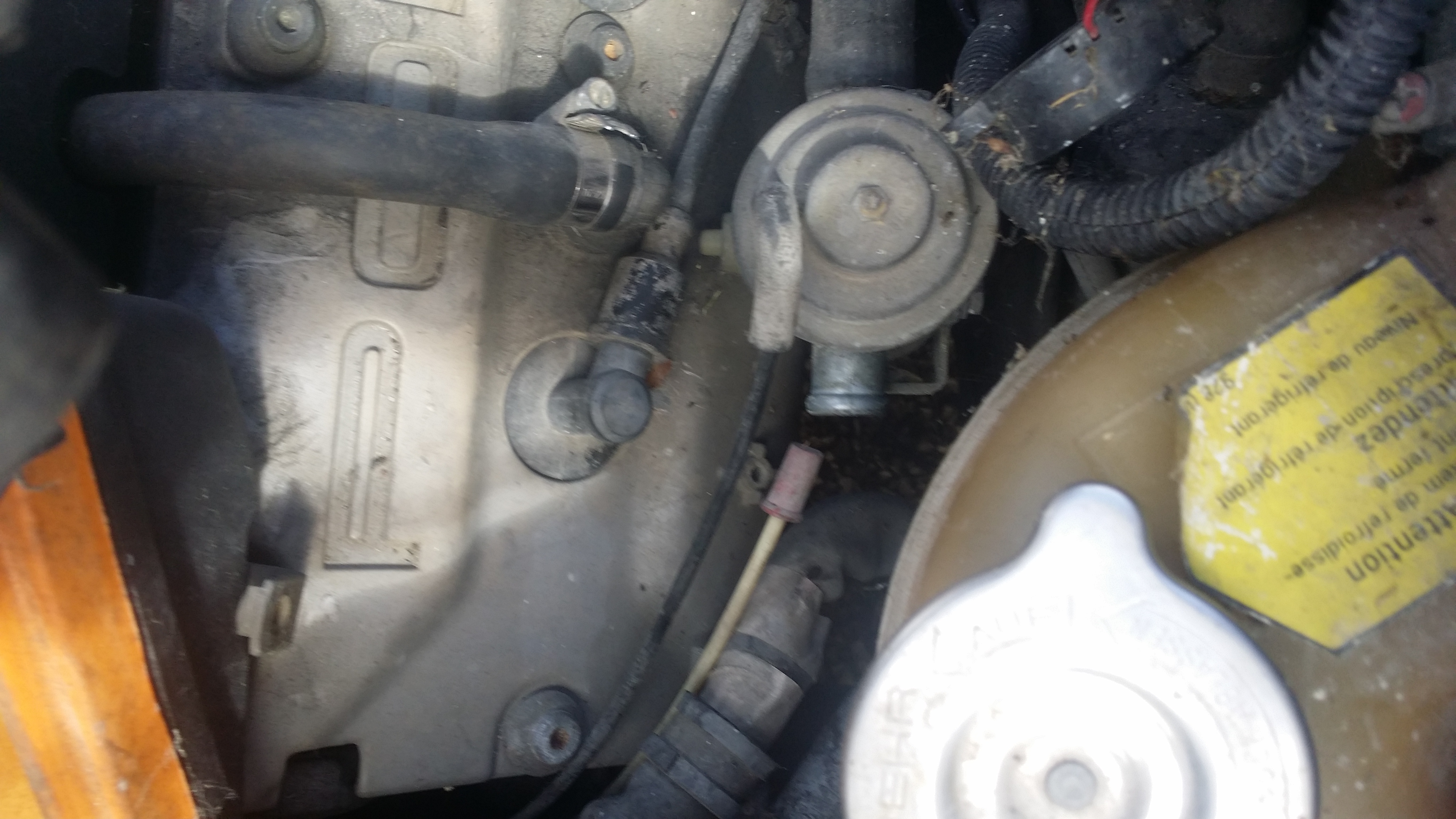

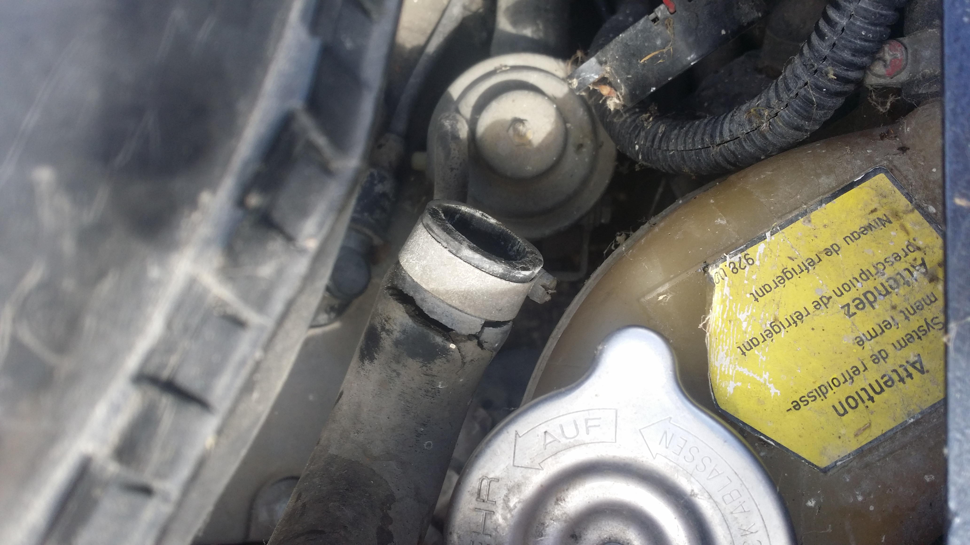

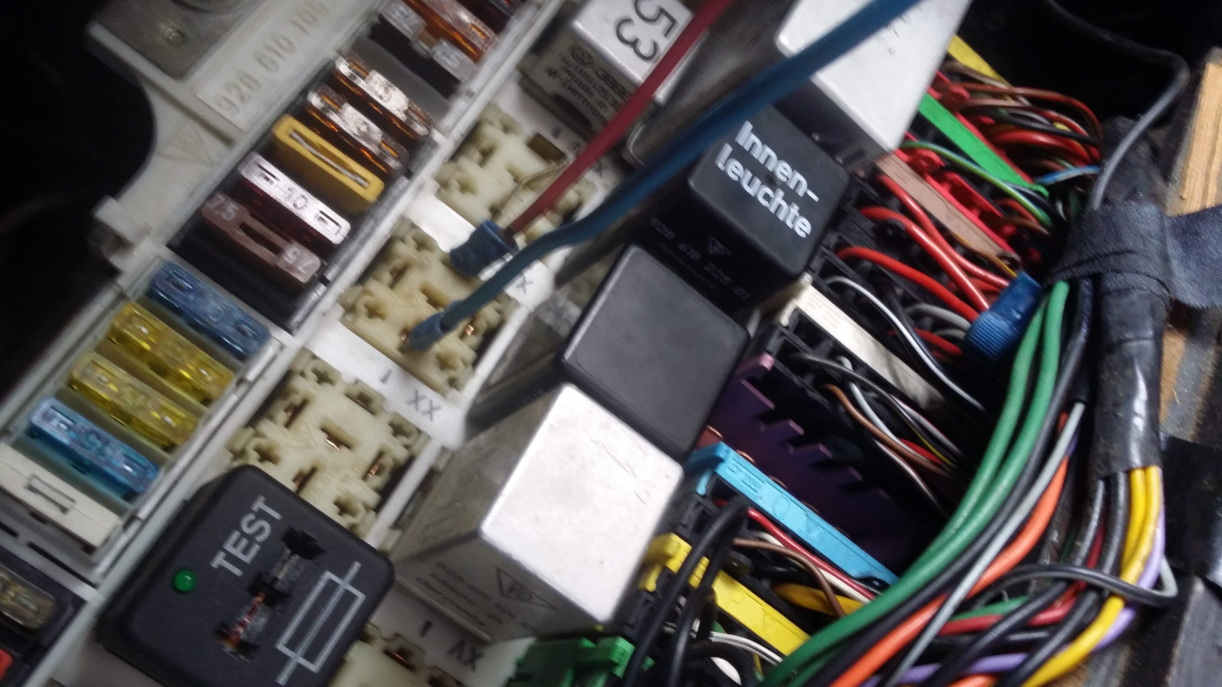

J'ai fabriquer un interupteur maison pour ma pompe à essence :ok:
Par contre je me suis rendue compte du mauvaise état d'une durite relier à un boîtier sous le filtre à air côté passager
merci encore et vivement nos premier tour de roue together !
