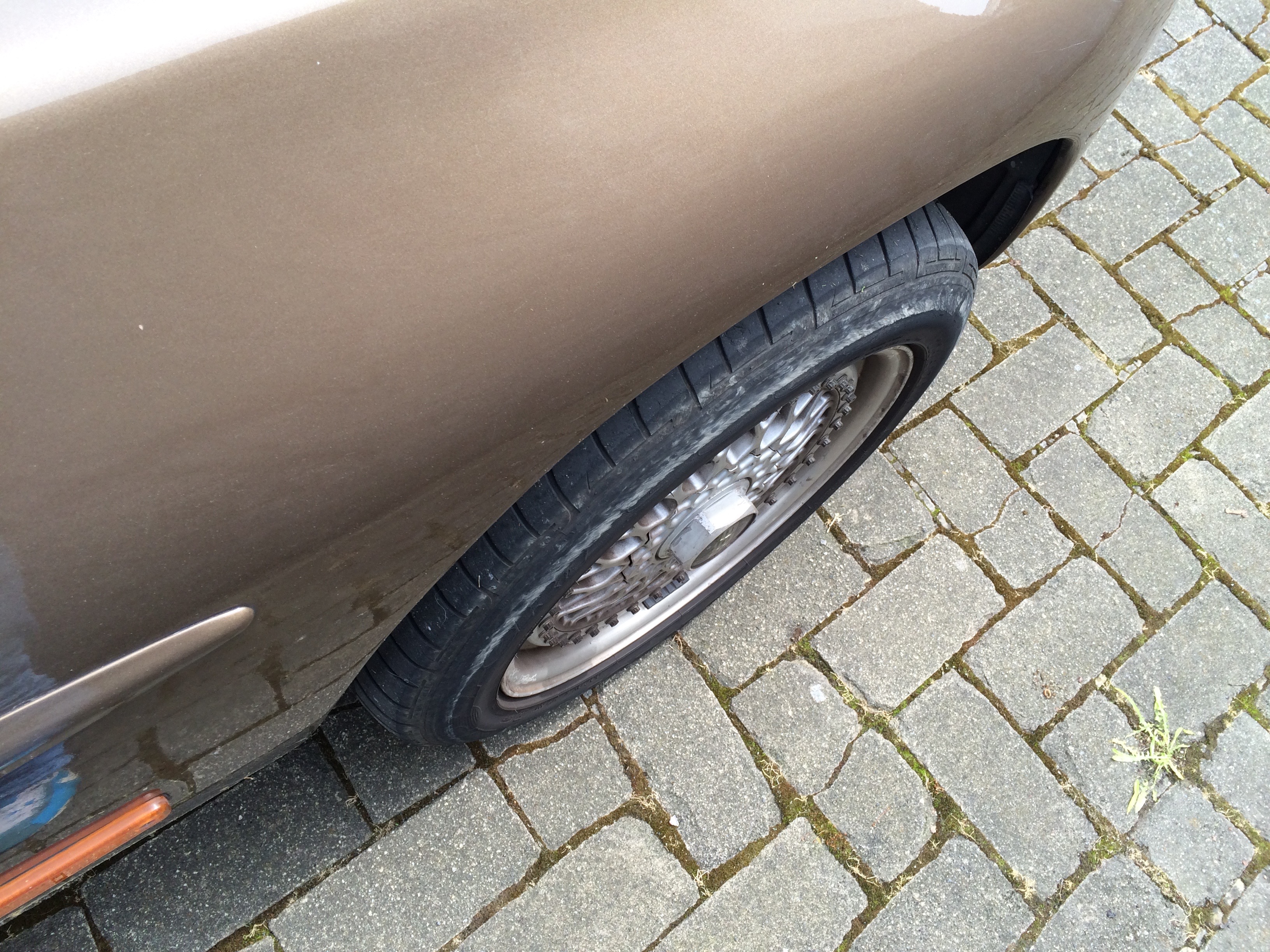

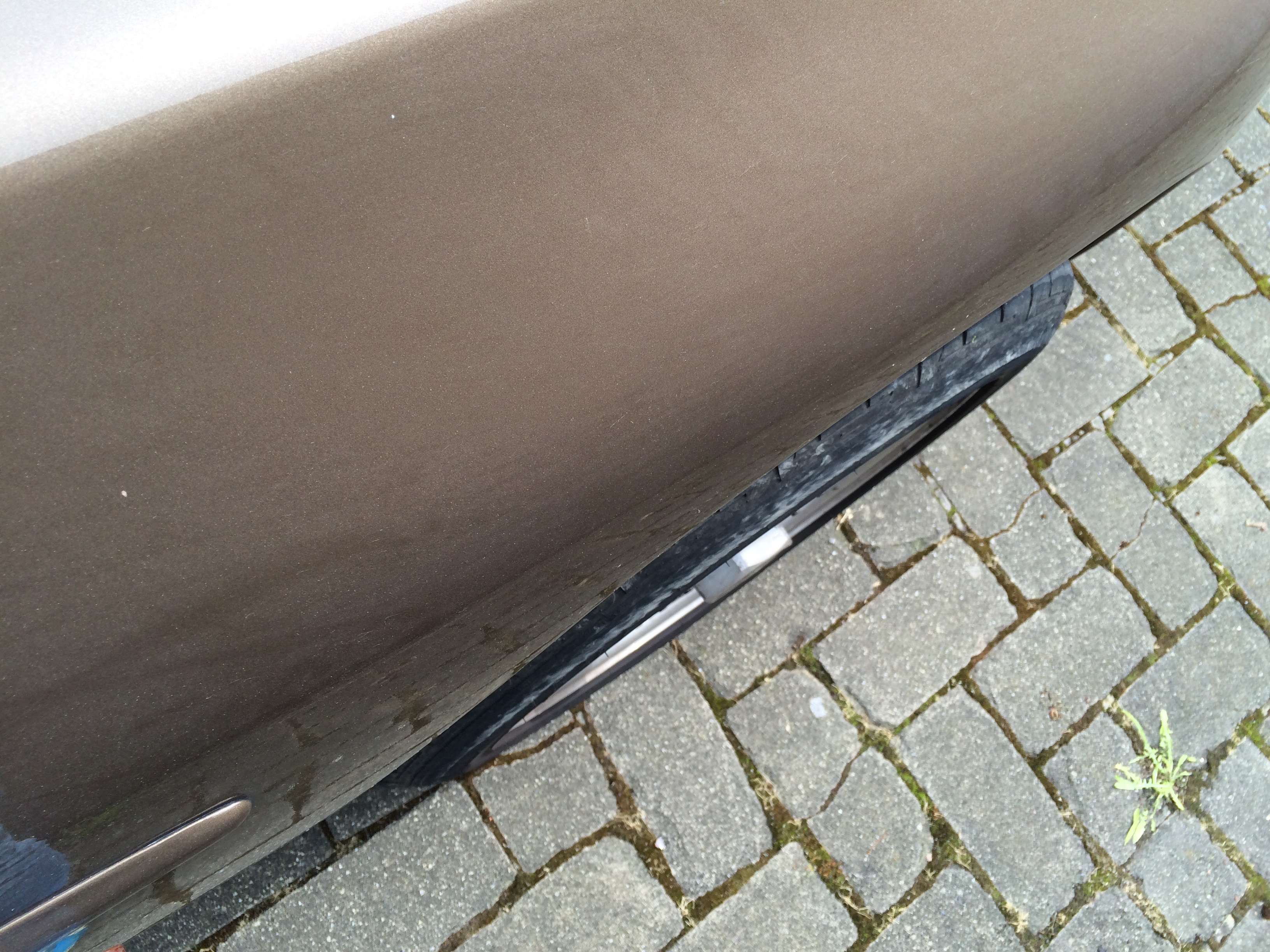

Sinon rien à voir mais les roues avant semblaient un peu trop ressortir des ailes malgré le fait que les pneus étaient les bons (225/50ZR16). Un propriétaire de mamie aurait un avis sur la question ?

Pour les roues avant qui ressortent , je pense que c'est du aux jantes qui n'ont pas le bon ET
Comme dit Lilian , il y a quand même beaucoup de points négatifs sur cette auto , à mon avis pas plus de 10 000 euro parce que je pense qu'il faudra prévoir au moins autant pour la mettre dans un bel état
