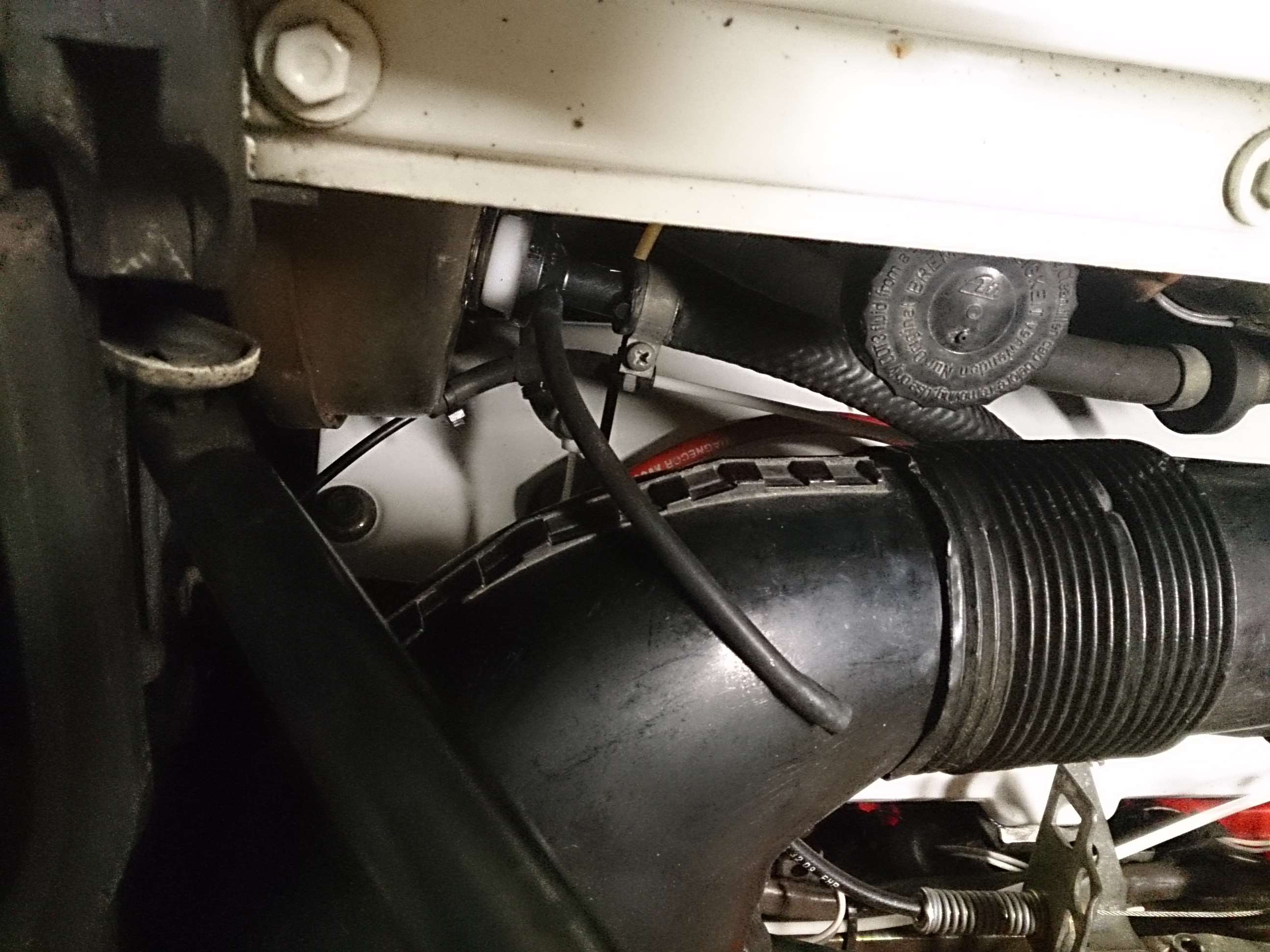

Ben non, pas de référence notée, il se situe sur la dépression qui arrive sur l'assistance de freinage....

L'année dernière j'ai cherché cette p...
de pièce de ...
Alors de te voir galérer, j'ai cherché de nouveau un peu dans la doc que j'ai et j'ai trouvé... une désignation : non return valve...
Avec cette désignation, j'ai trouvé des pistes :
A priori, la pièce audi 433 862 117, assurant la même fonction a la même gueule... ça pourrait être la bonne pièce :
http://www.pelicanparts.com/cgi-bin/sma ... scription=" onclick="window.open(this.href);return false;
A 2$, tu ne risques pas grand chose à essayer...
Sinon :
http://www.ebay.com/itm/VW-Audi-B3-B4-B ... 99&vxp=mtr" onclick="window.open(this.href);return false;
Bon courage,
Raphaël

Ba moi j'ai pas ça sur la mienne
, il est directement branché sur un té a 4 branches.

Bizarre je croyais que c'était d'origine sur toutes les s4 et après...???
Max
Max
- Superviseur forum technique
- Messages : 13773
- Auto : 928 S4 '89 BM
Re: reglage du contact pleine charge
Oui c'est d'origine.
