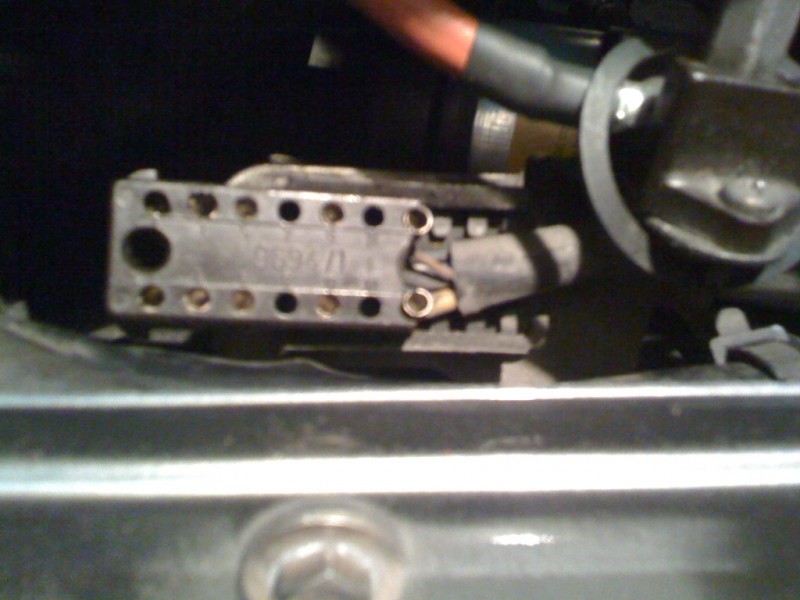

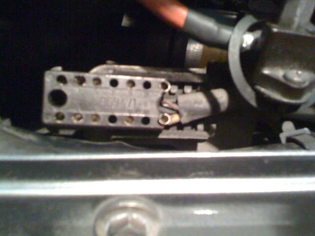

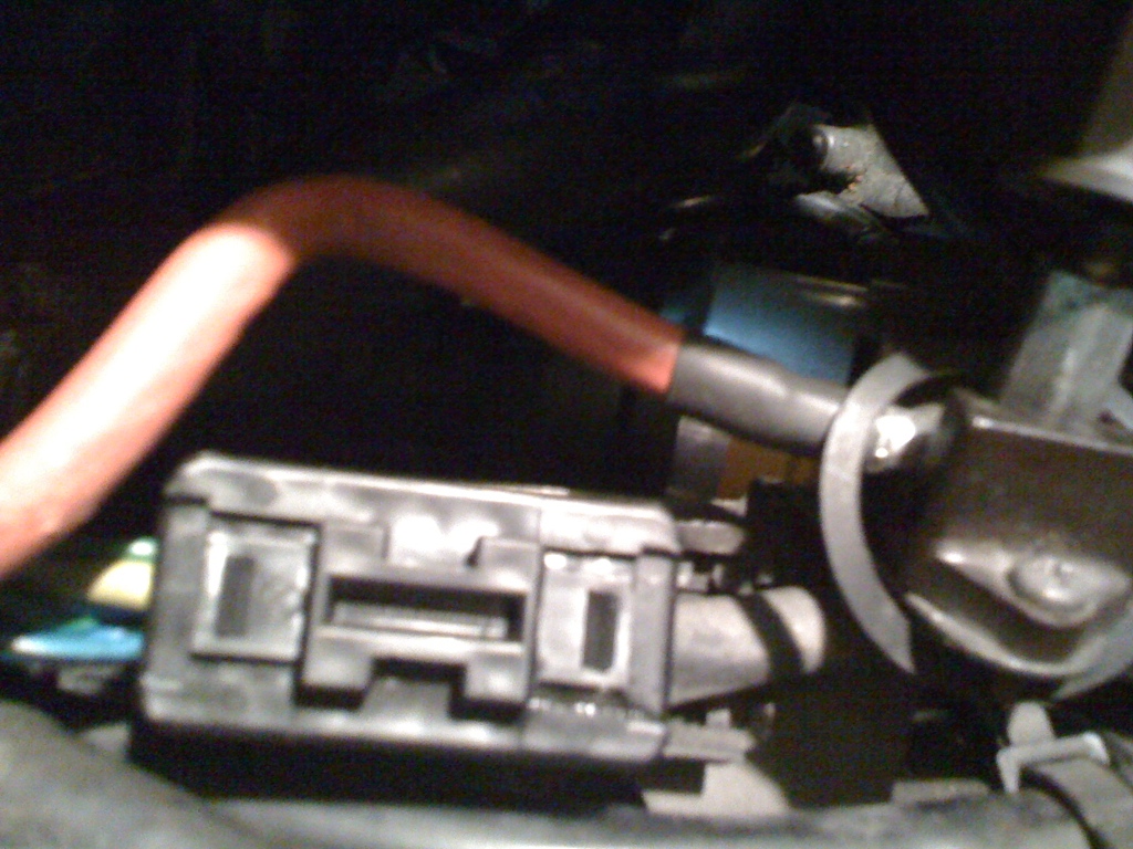

Après avoir voulu démarrer en vain, le démarreur ne se lançait pas, vérification faite c'était la prise 14 pôles sous le cache dans le compartiment moteur, côté passager au-dessus de la bobine, qui était fautive. La partie inférieure est cassée et elle glisse sur elle-même et 2 cosses n'étaient plus en contact avec la partie supérieure, dont la n°14 qui envoie le signal au démarreur. Et certains signaux qui vont ensuite au tableau de bord étaient également absents à la mise du contact.
