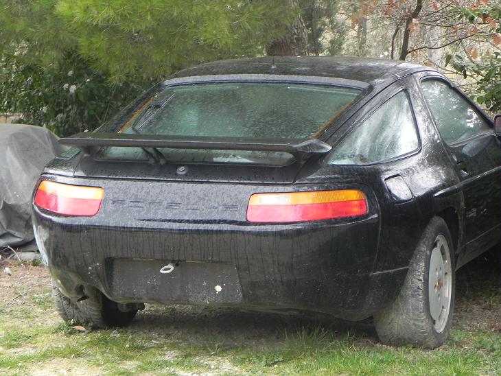

Voici une s4 avec des ailes de gts d'origine
S4 004.JPG (99.97 Kio) Vu 1597 fois
mimigrogaz
Re: Kit GTS usine sur S4
Message par 928cs » jeu. 23 avr. 2015 09:19
Quel est le numéro de châssis?
Je doute que cela soit des ailes de GTS, ou bien d'usine, tout simplement car les GTS ont des baguettes latérales plus courtes au niveau des ailes arrière justement, ce que cette voiture n'a pas.
Par contre, si c'est une 1987 à 1989, cela peut être un autre type d'ailes larges qui étaient montées en commande très spéciale.
