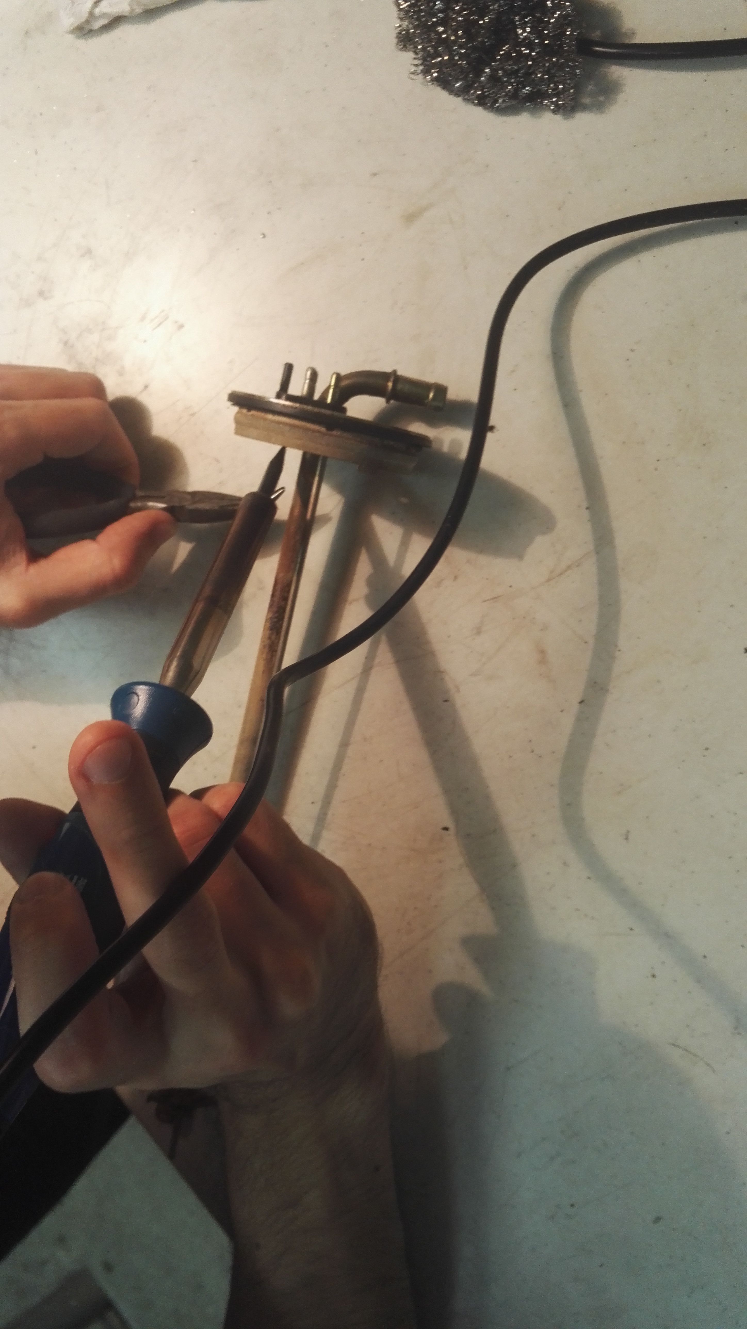

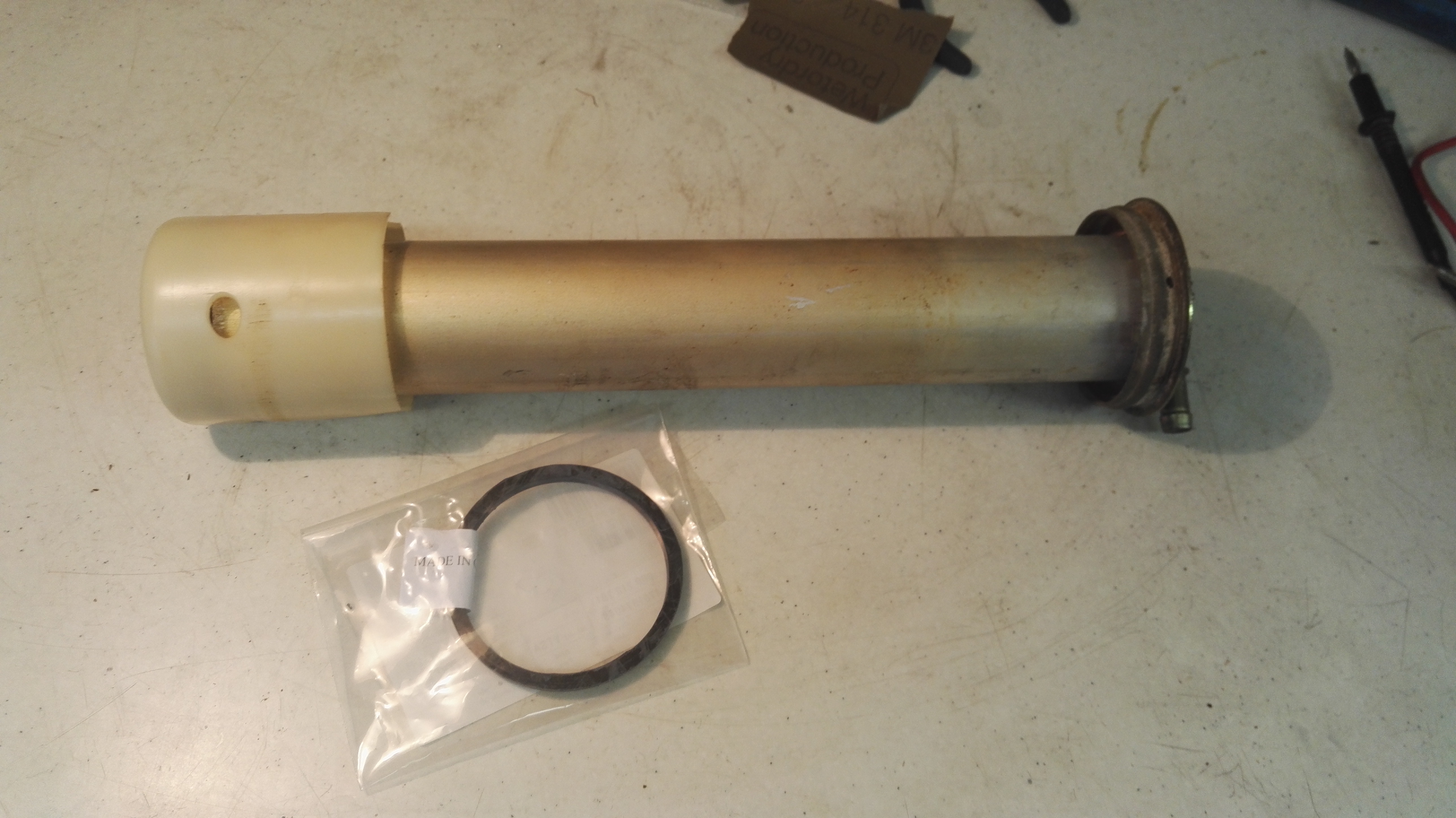

Ma jauge à essence ne fonctionnait pas et en la démontant, grand chelem: fils résistifs et réserve cassés, tuyau de retour bouché :pdb:
Soudure de nouveaux fils résistifs.
Et remontage
Ça fonctionne nickel mais l'aiguille s'arrête 2mm avant la réserve. Si je rajoute une résistance, ça va tout décalé. Je laisse comme ça :mrgreen:

Je l'ai acheté sur Conrad: 100ohm/m pour 2.99€ les 5m.
Idéalement, il aurait fallu un fil à la résistance un plus élevé (environ 140ohm) mais c'est le seul que j'ai trouvé sans devoir acheter 1340m :lol:
Le problème est que le fil est isolé, j'ai supprimé le vernis avec un briquet super doucement et le reste à la paille de fer 000.
Ci-joint la doc technique VDO de la jauge:

Tu peux le nettoyer à la paille de fer 000 en faisant attention car c'est vraiment fragile.
Une fois que tu as désassemblé ta jauge tu la rebranches sur ton auto et tu déplaces tout doucement ton flotteur pour savoir quelles parties du fil poncer. Pense à boucher le réservoir, ça évite de faire tomber des trucs dedans et aussi :gun4:
