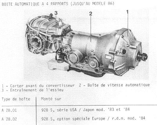

deltaoscar a écrit :Moi je te dirais juste : essaye pour te faire une idée, que ce soit en 3 ou 4 rapports.
Petite recherche pour clarifier la "transition" des boites auto de 3 à 4 vitesses:
C'est clairement en 1983:
- Les S européennes avaient encore le moteur M28.11 de 300cv avec la boite A22.04 à 3 vitesses.
- Les S2 (1984) ont été équipées du moteur M28.21 de 310cv avec la boite A28.02 à 4 vitesses.
Détail dont je viens de me rendre compte :hot: : apparemment aux US/Canada & Japon, ils équipaient en 1983 des S avec un moteur M28.19/20 (4.7l) de ... 240cv avec une boite A28.01 à 4 vitesses !
...On en apprend encore tous les jours :up:...
Eric
- S ---GT--1983

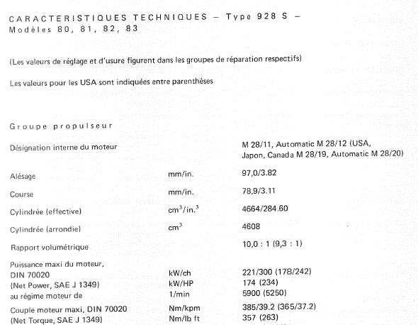

928euro a écrit :moteur M28.19/20 (4.7l) de ... 240cv
:sceptic:
928euro
Messages : 1858
Alias : 928euro
Auto : 928 S-GT 1983
Localisation : La Hulpe [Be]
Re: je recherche une S2
Message par 928euro » lun. 2 août 2010 15:40
:sceptic:
On retrouve l'info dans le PET et/ou manuel d'atelier, ou alors dans ce genre de tableau http://www.frwilk.com/the944/eng_data.htm" onclick="window.open(this.href);return false;
