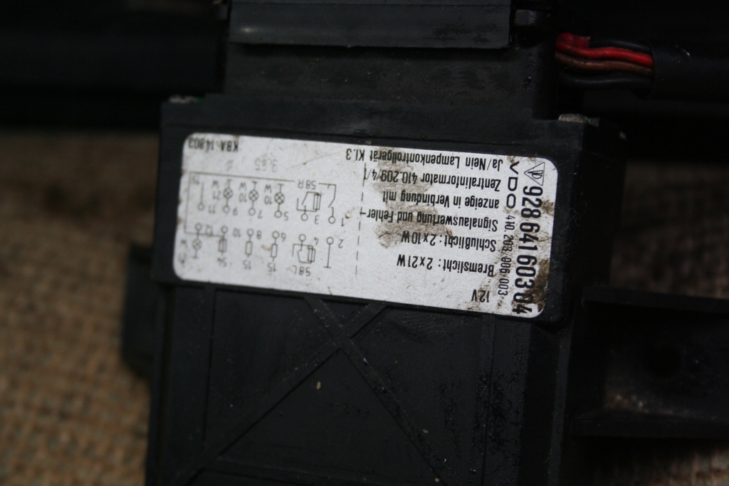

je vais poster des photos de la boite a fusible car elle m a l air incomplete

il y a un pontage a droite (trait rouge)

Re: nouveau en 928
C'est pour contrôler les ampoule

La boite à fusible est bien celle d'une S2.
