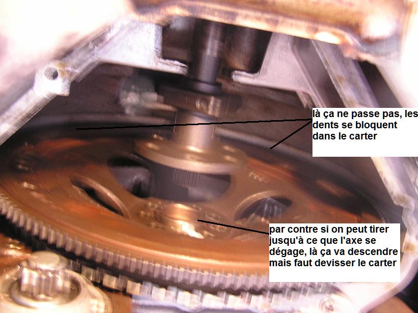

qui a reussi a enlever les 2 boulons sup de ce put.... de carter ???, sinon jean-phi il n'y a pas de problème ensuite pour changer le joint. allez va je t'aime :tchin:

zacharias a écrit :je pense que si on arrive à désacoupler le carter, appres en tirant un peu: l'axe central va rentrer et on va pouvoir virer le volant moteur pour enfin accéder au joint spy. le problème c'est atteindre les 2 boulons du haut: d'après didier meyer c'est possible...
sur les photos 4 et 5 on voit bien le debordement de l'axe: 1 cm environ à gagner et on le sort ce satané volant !!!

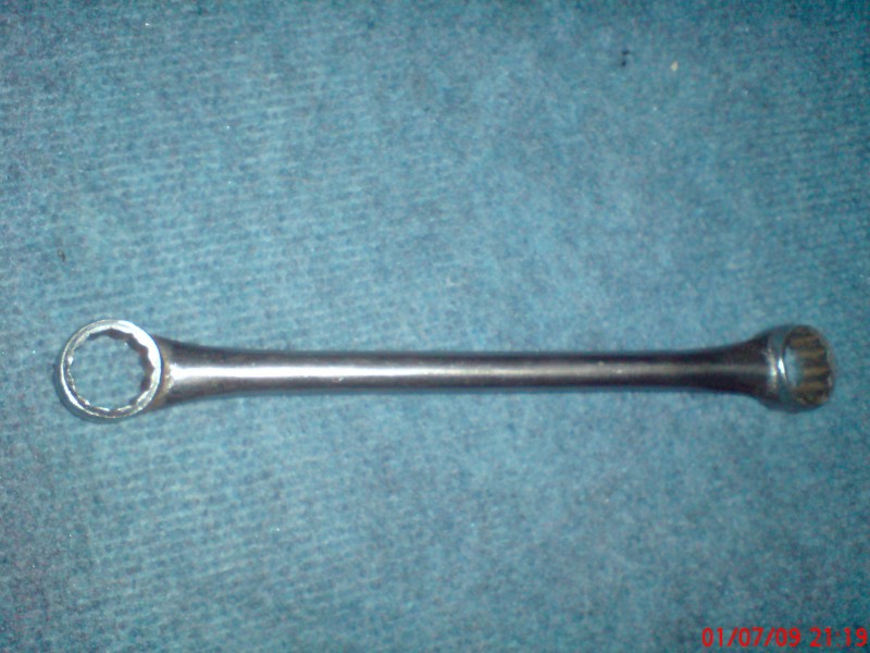

No problémo. Suffit de demander :mrgreen:
Ci dessous la clé en question ...
Sans un truc du genre, à mon avis, pas la peine d'essayer ...

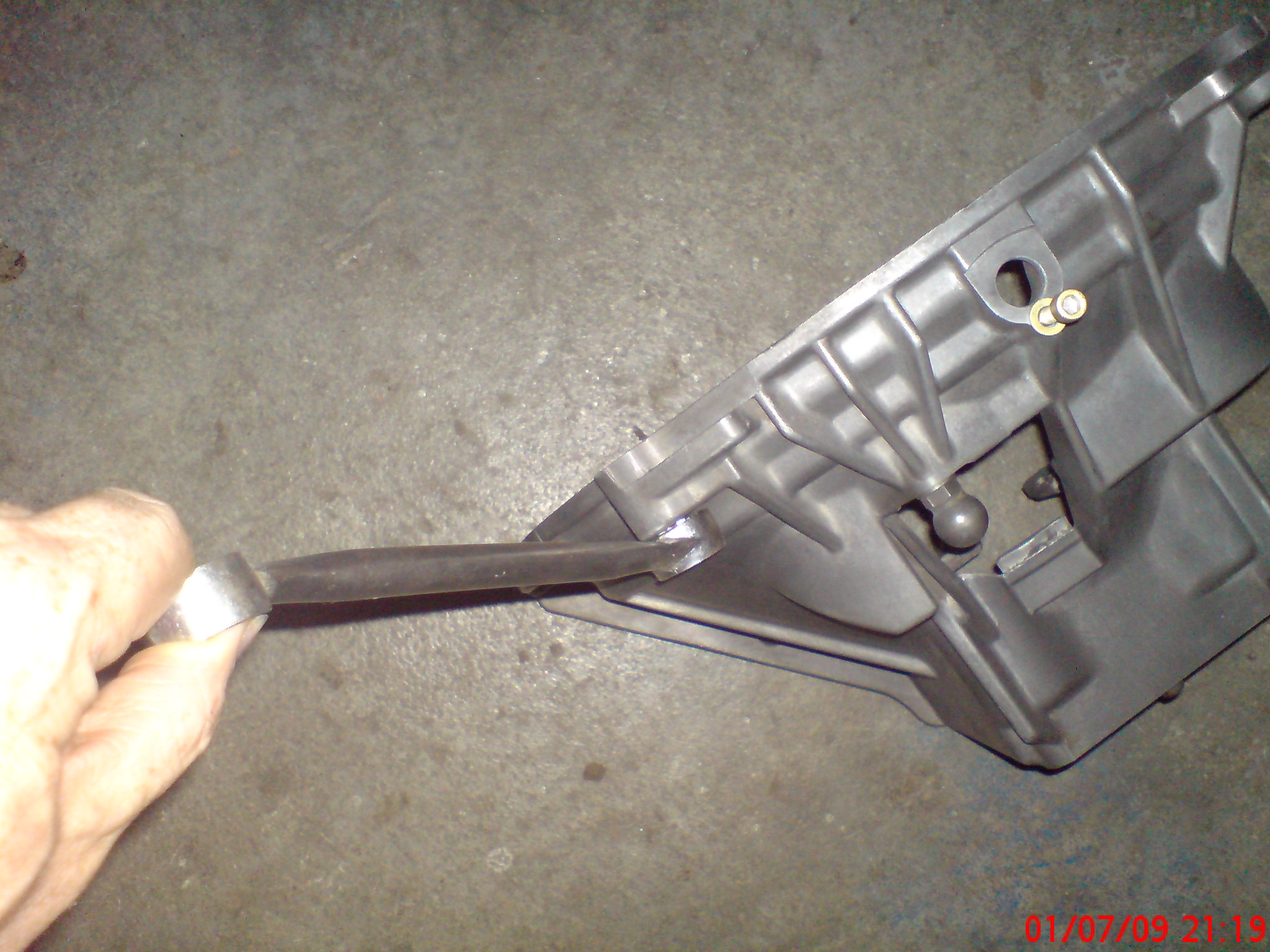

Message par deltaoscar » mer. 1 juil. 2009 21:43
Pourtant, sur la photo que je te faisais voir (à Orgon, sur la voiture d'Antho), ça a l'air de passer (attention, je dis : Ca à l'air). Avec une clé à oeil à cliquet du style :

Message par aspic » mer. 1 juil. 2009 21:53
deltaoscar a écrit :Pourtant, sur la photo que je te faisais voir (à Orgon, sur la voiture d'Antho), ça a l'air de passer (attention, je dis : Ca à l'air). Avec une clé à oeil à cliquet du style :
Si légèrement courbée oui !
