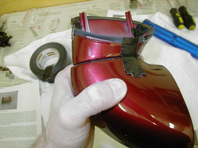

Re: Montage retro Cup style 928 GTS
Cette saleté ici (cf. photo)
Le tuto américain dit que le scotch n'a finalement servi à rien, et qu'il faut insérer le joint par le haut, puis monter le rétro et son embase sur la porte sans serrer, puis délicatement développer la lèvre supérieure du joint sur le bas de l'embase avec un instrument si possible non tranchant
Bon, on verra ça demain, hein, la nuit porte conseil...

Des niouzes... C est donc compatible sans probleme pour une S. Pour le joint, c est aussi pour moi difficile a mettre en place (15/20min/p) mais quand il y est, j ai laissé le retro en appuie sur le joint sur un radiateur. 12H apres, il se replace comme il faut bien plus facilement !!
