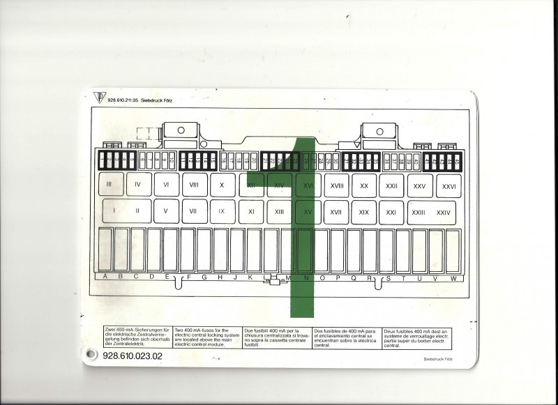

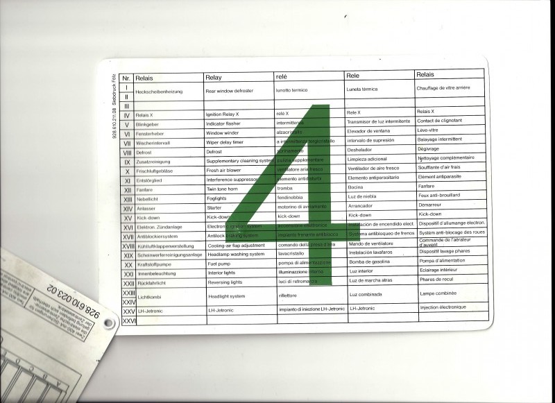

- Messages : 1839
- Alias : jerome80
- Auto : 3x 928
Re: S2 de 84 qui ne demarre plus ! help
Salut, tu as mis le doigt dessus, le relais 24, XXIV et XXIII sont annotées lampe combiné, qui te donne l'eclairage de tes phares mais il me semble que ta S2 ne demarrera pas si ce meme relais est HS, j'ai fais l'experience sur ma S2.

Topic author - Messages : 34
- Enregistré le : sam. 4 sept. 2010 06:41
je teste cela des demain matin j'en ai 2 d'avance ....ouf
