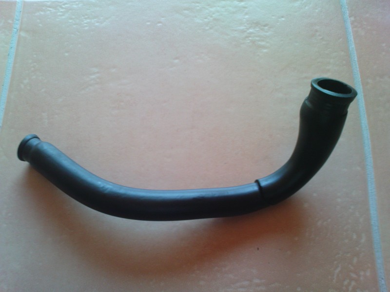

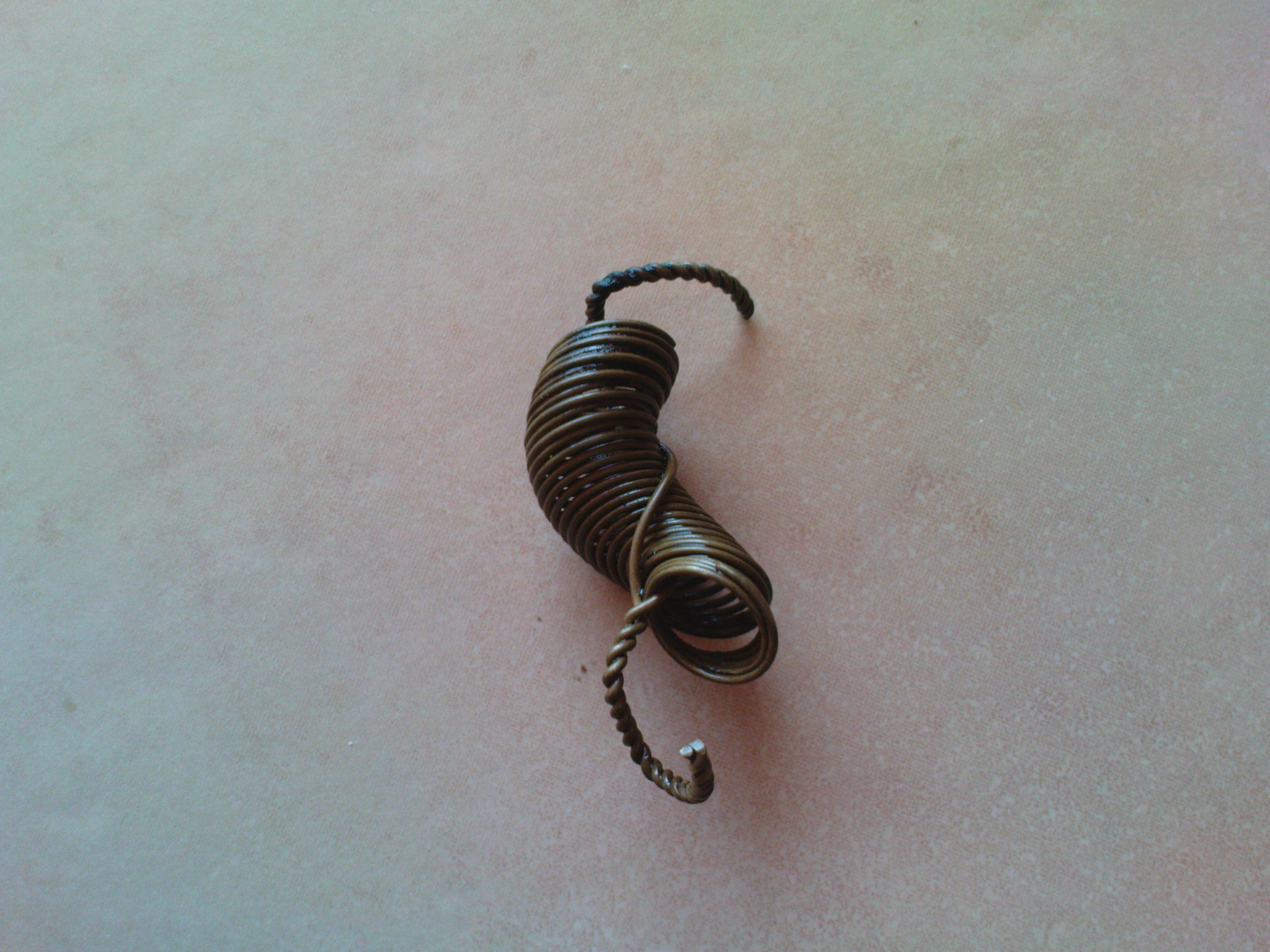

Après démontage de la durite reniflard d'huile située entre le bouchon de remplissage d'huile et le bas moteur (cette durite est cassée et elle est introuvable chez Porsche ou ailleurs), j'ai trouvé un espèce de petit ressort dans le renflement de la durite juste derrière le bouchon de remplissage.
Quelqu'un connait-il la présence de ce ressort et qu'elle est son utilité ?
D'avance merci pour vos réponses.

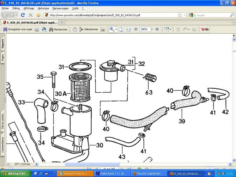

En tous cas, cette pièce est bien référencée dans le PET à partir du modèle '80 sous la référence 928 107 729 00 : backfire grid
Grille pare-feu ? :sceptic:

chax a écrit :Grille pare-feu ? :sceptic:
De retour à la maison, avec le PET en français qui donne pour traduction "pare-flammes".
Je suppose que si cela a été introduit en 1980, c'est que Porsche a du constater des retours de flamme par là, bien que cela me semble difficile à imaginer...

Message par chevy83 » ven. 23 avr. 2010 08:27
un ressort dans une durite sert principalement à cette dernière d'éviter toute malformation dû à la chaleur et donc de se pincer ce qui pourrait avoir des conséquences néfastes dans le cas où les vapeurs se concentreraient dans le bas moteur.
ce type de ressort est mis également dans des durites de radiateurs toujours pour le même principe de précaution
