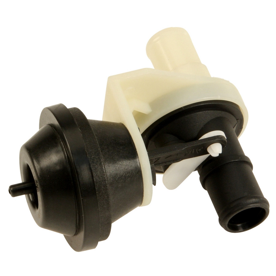

Message par fabien92 » sam. 19 oct. 2024 13:09
Après quelques années, à nouveau un changement de la soupape a disque (Heater valve) qui fuyait.
100 euros chez Porsche
11 $ chez Rock Auto en URO PARTS
Messages : 13794
Message par lilian85 » sam. 19 oct. 2024 13:21
On le trouve également sur Amazon autour de 13€.

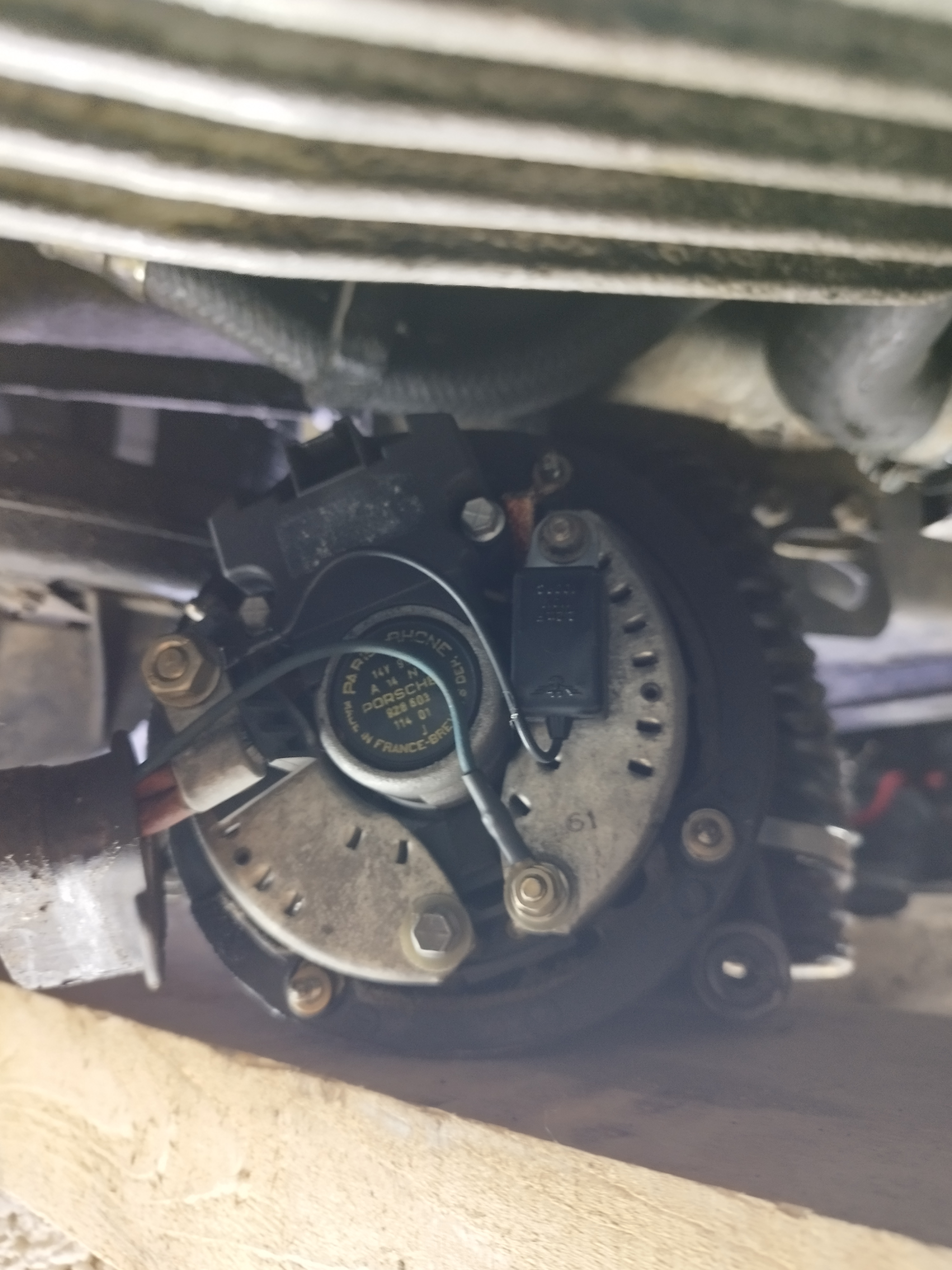

Message par madtom08 » lun. 21 oct. 2024 23:05
Démontage en cours de l'alternateur !
Depuis quelques temps problème de démarrage à froid quand la bête n'a pas tourné depuis plus d'une semaine et tous les voyants tableau de bord qui restent allumés !
Je vais en profiter pour faire du nettoyage !

Message par fabien92 » lun. 21 oct. 2024 23:15
Quand ma GTS n'a pas tourné depuis une semaine, mon tableau de bord se réinitialise au démarrage. Est ce que cela vous le fait aussi ?
