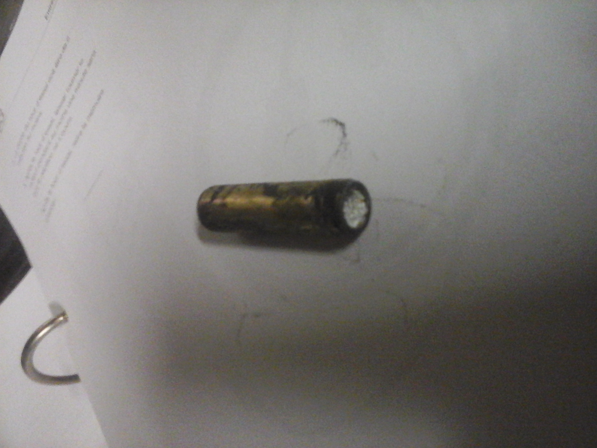

j'ai remonté toute ma distribution et une fois tout terminé j'ai retrouvé ce petit tube cylindrique déposé sur le moteur.
quelqu'un a une idée d'ou peut provenir ce cylindre?et son importance
Ne serait ce pas un tube qui se met derrière un des caches courroie?le central?
Merci
Den
Messages : 6395
Re: tendeur de courroie de distribution
Message par Laurent928 » jeu. 19 nov. 2015 21:17
Je crois bien que c'est ça pour faire reposer le carter en plastique en appui sur le bloc grâce à ce tube au travers duquel on passe la vis pour serrage. Pour vérifier tu peux appuyer le carter au niveau des vis, si c'est bien ça tu devrais trouver un endroit ou le carter va s'enfoncer légèrement sous la pression de la main.
Messages : 13768
Message par lilian85 » jeu. 19 nov. 2015 22:38
Ou peut-être d'un des deux caches noirs métalliques ?
