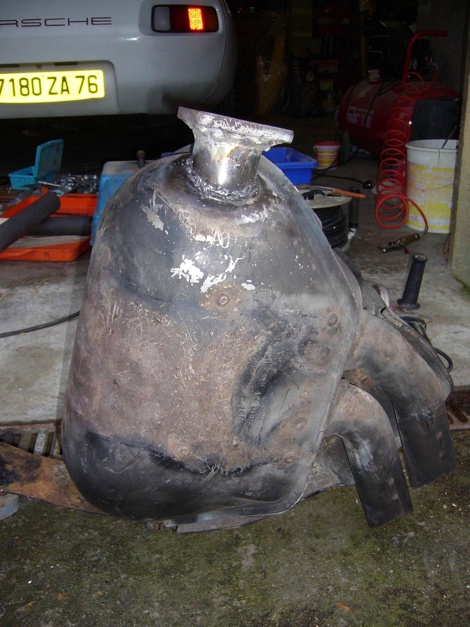

Pour info, j'ai parcouru pas mal de forum pour savoir si il fallait ressouder mon silencieux à l'arc ou à la flamme !

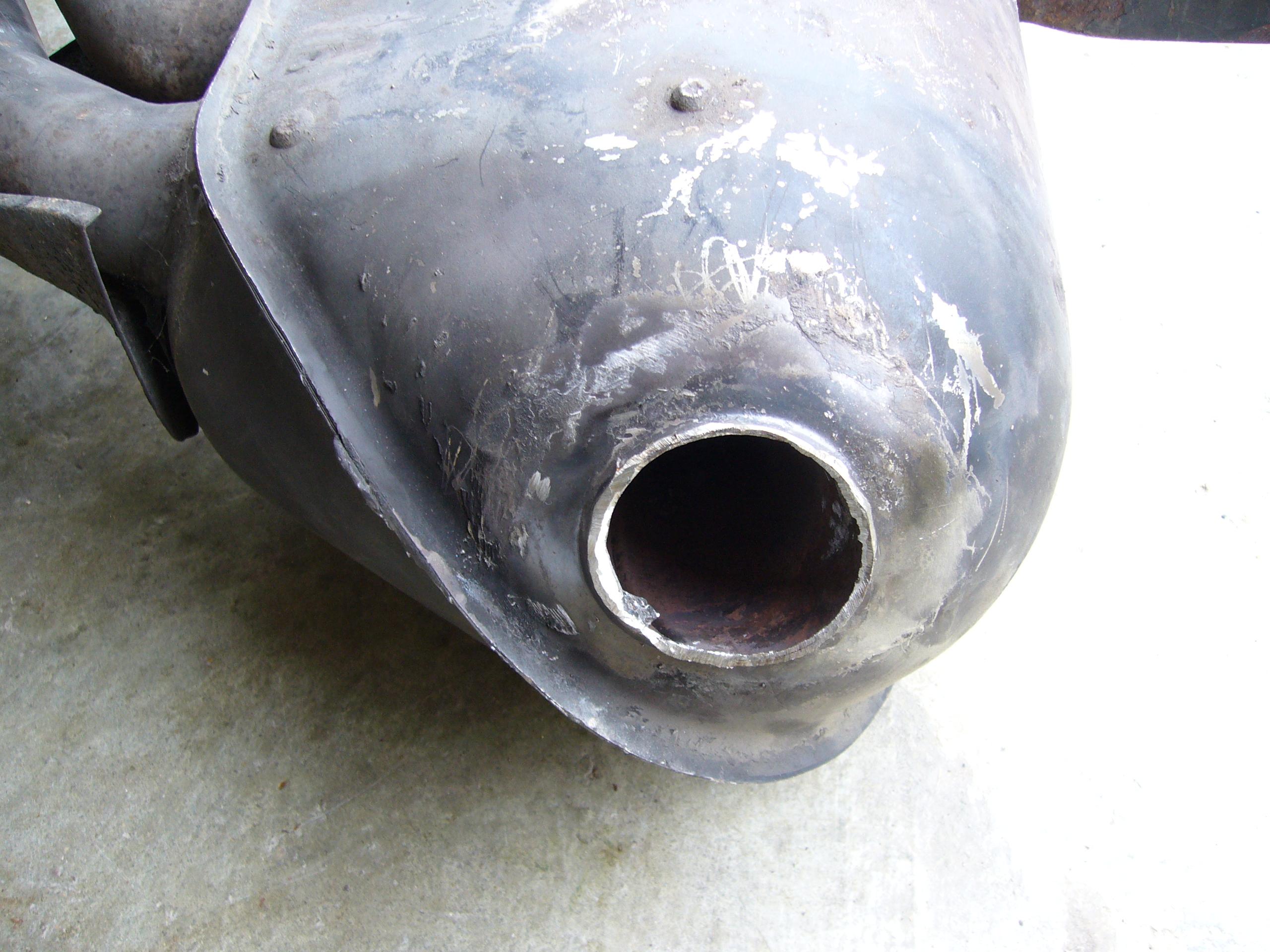

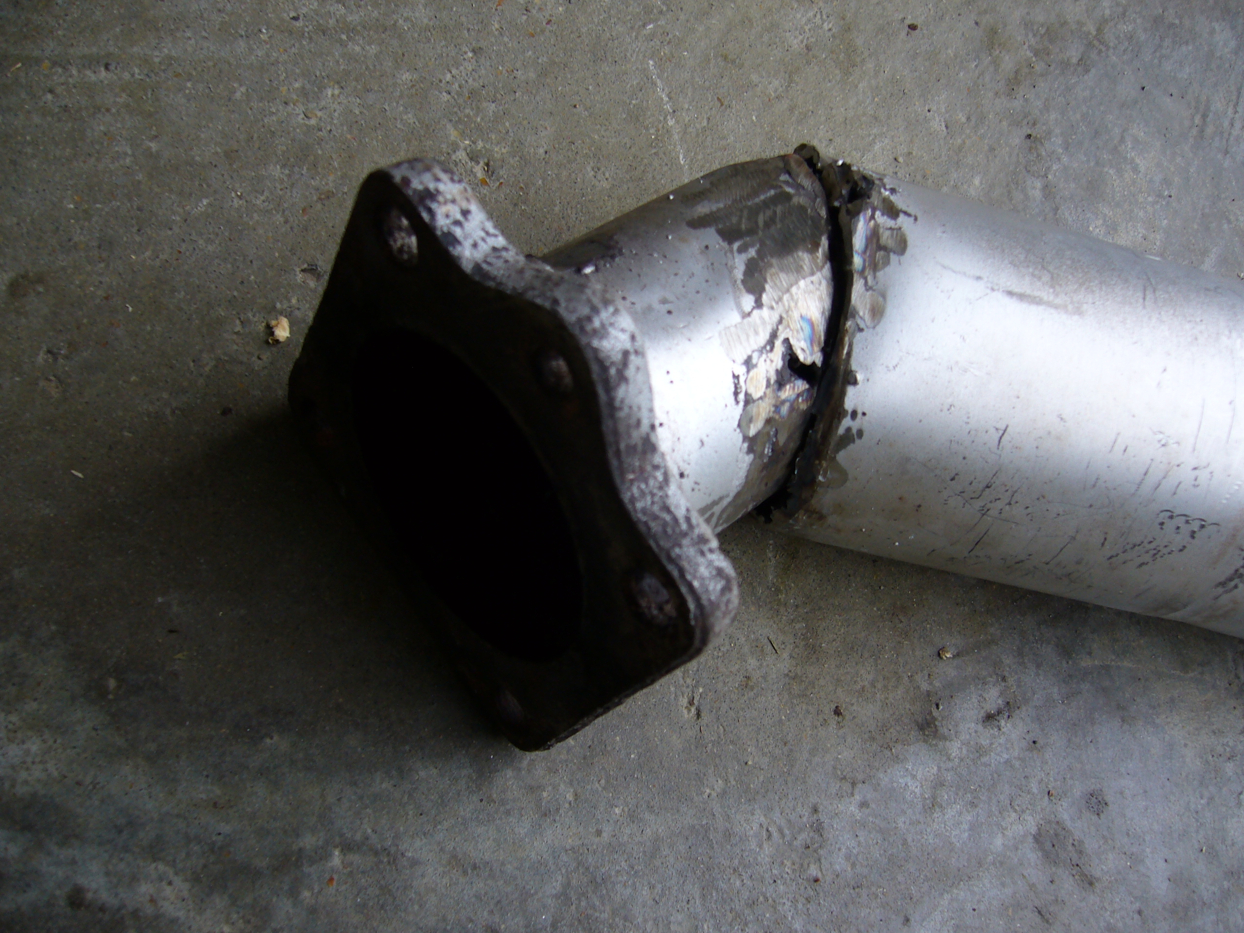

Le mien était cassé et l'ancien proprio avait juste soudé un tube dessus histoire de pas avoir de gaz à l'intérieur !!!
Quoi qu'il en soit j'ai testé la version soudure arc et ça marche très bien, il y a suffisamment de matière pour souder et en prenant son temps on y arrive
Voici ce qu'il y avait de monté
Le silencieux après un bon coup de nettoyage ( retirer les dernières tentatives des précédents à la brasure)
voici la soudure réalisée, y a plus qu'a meuler et boucher les petits trous qui restent, et hop direction à sa place pour enfin entendre le son d'origine

Ca valait la peine d'essayer et de prendre son temps, le soudeur n'est pas à son coup d'essai.
Re: Silencieux sur une 4.5L
Message par deltaoscar » jeu. 22 oct. 2009 18:22
La soudure est un art, j'applaudis des 2 mains ceux qui savent souder. Quand je m'essaie avec le poste à souder, faut voir le massacre ! Dernièrement j'ai ressoudé une lame de tondeuse. Elle a raccourcie de 5mm :lol:
Pour les pots d'échappement, où la tôle est fine, ne serait-ce pas mieux de faire ça avec un TIG ou un MIG ?
