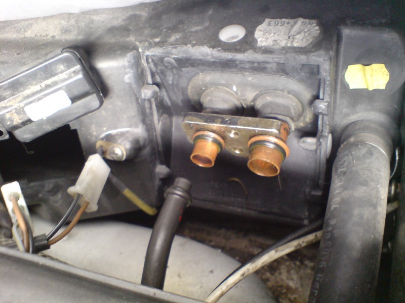

En premier lieu, remplacement joints de clim.
Deux raccords qui sont assurément plus accessibles moteur out...

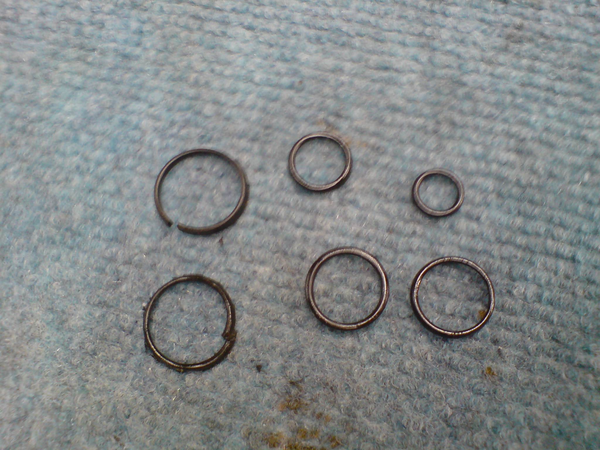

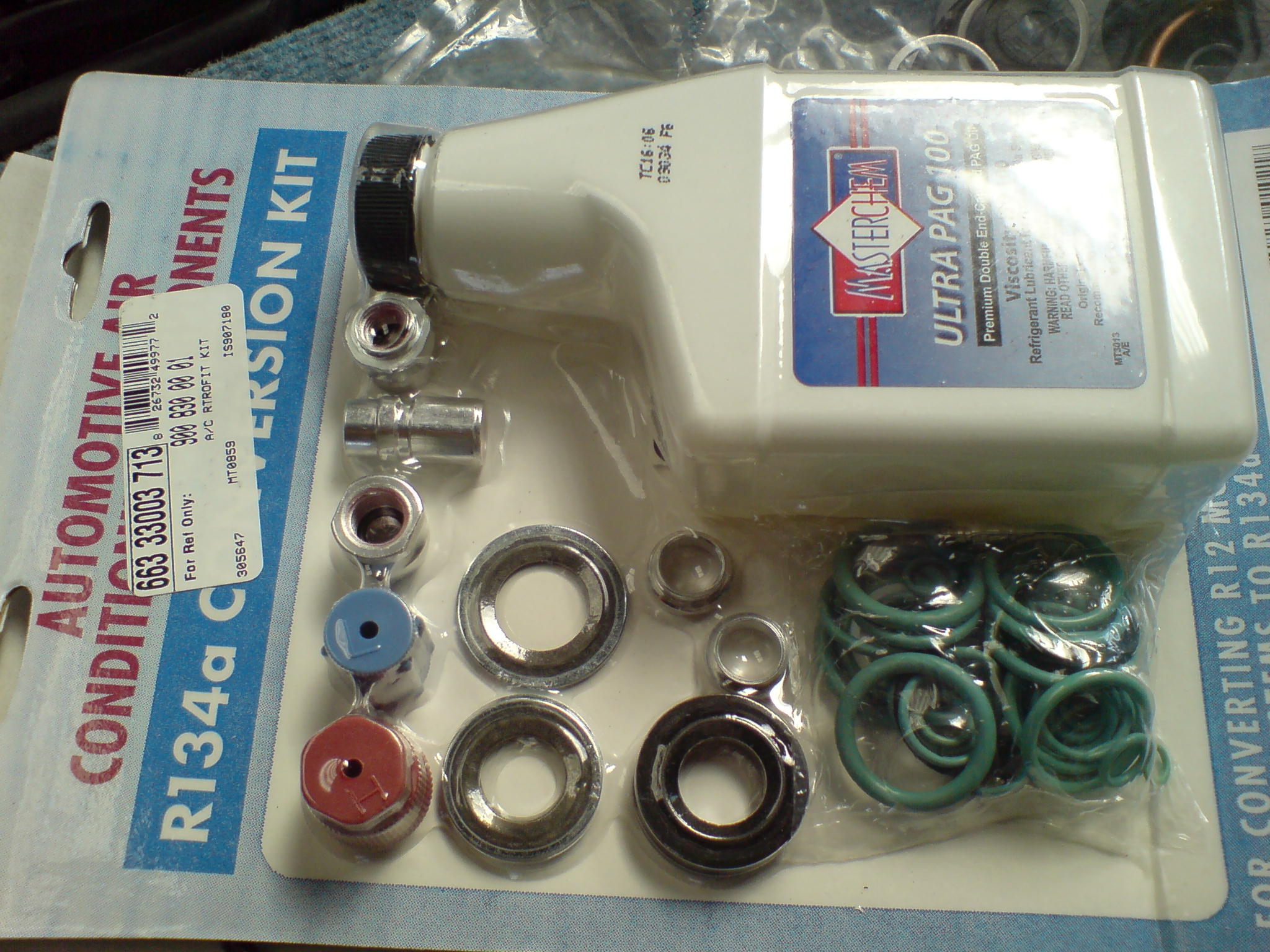

Le kit de conversion clim avec la poignée de joints

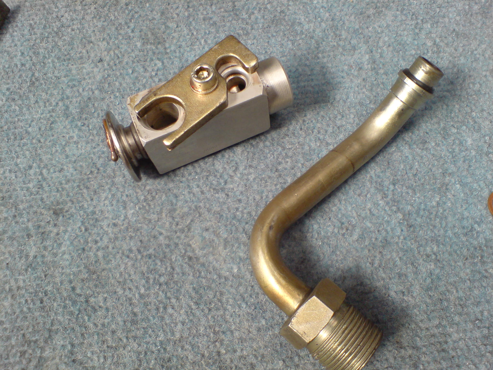

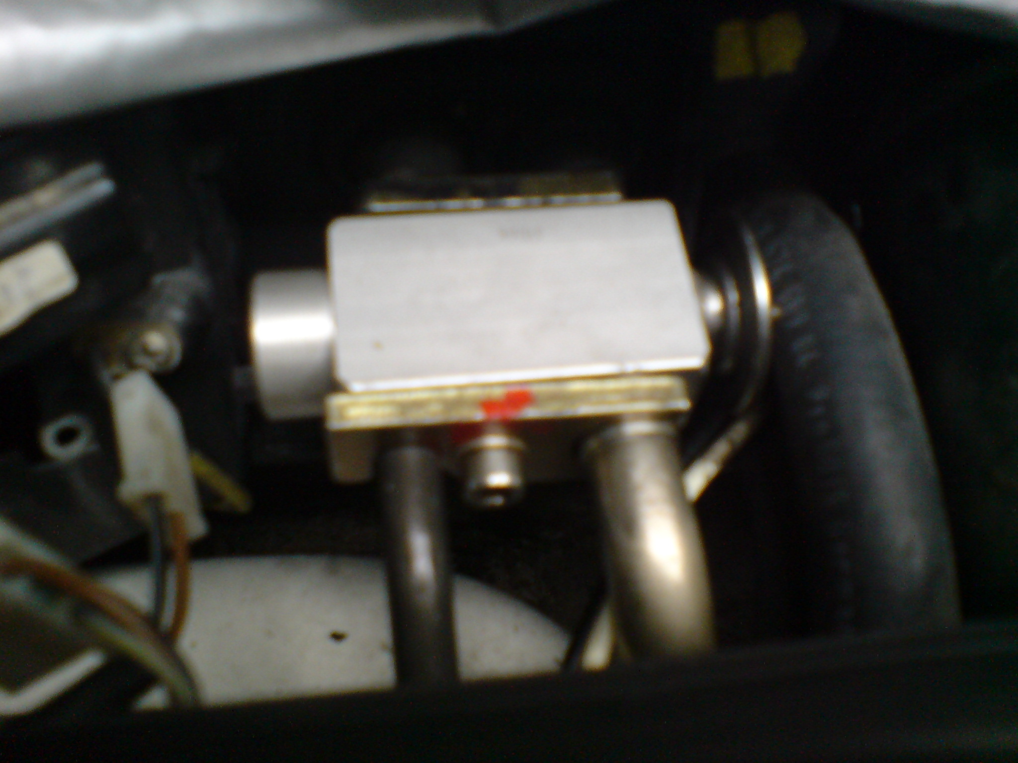

La tête des joints en cours de remplacement.
Autant dire qu'une recharge de clim aurait été :cry:

Les joints neufs remontés

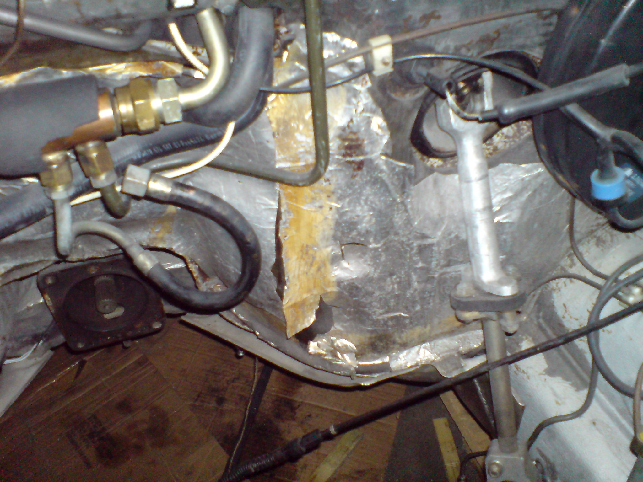

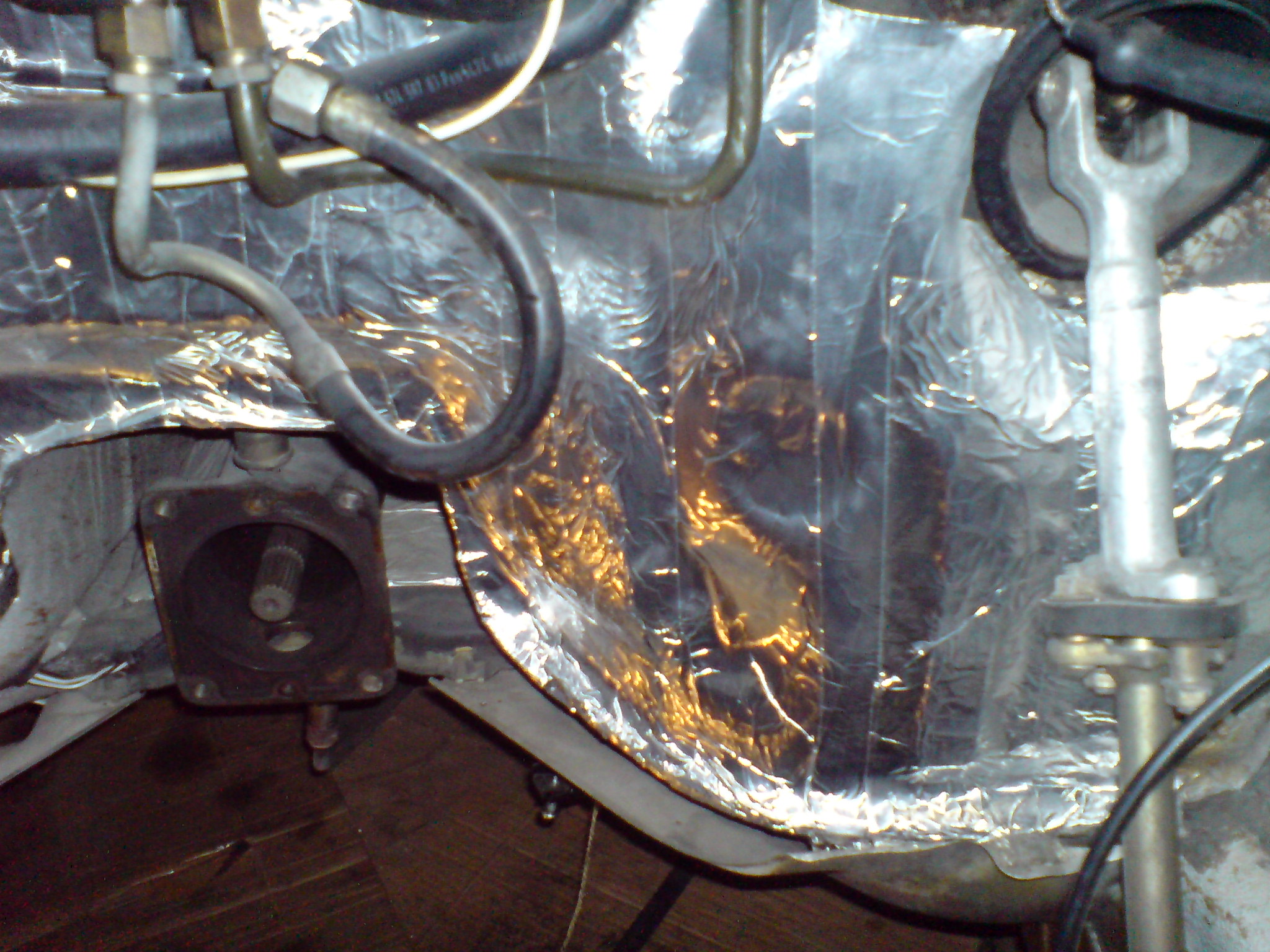

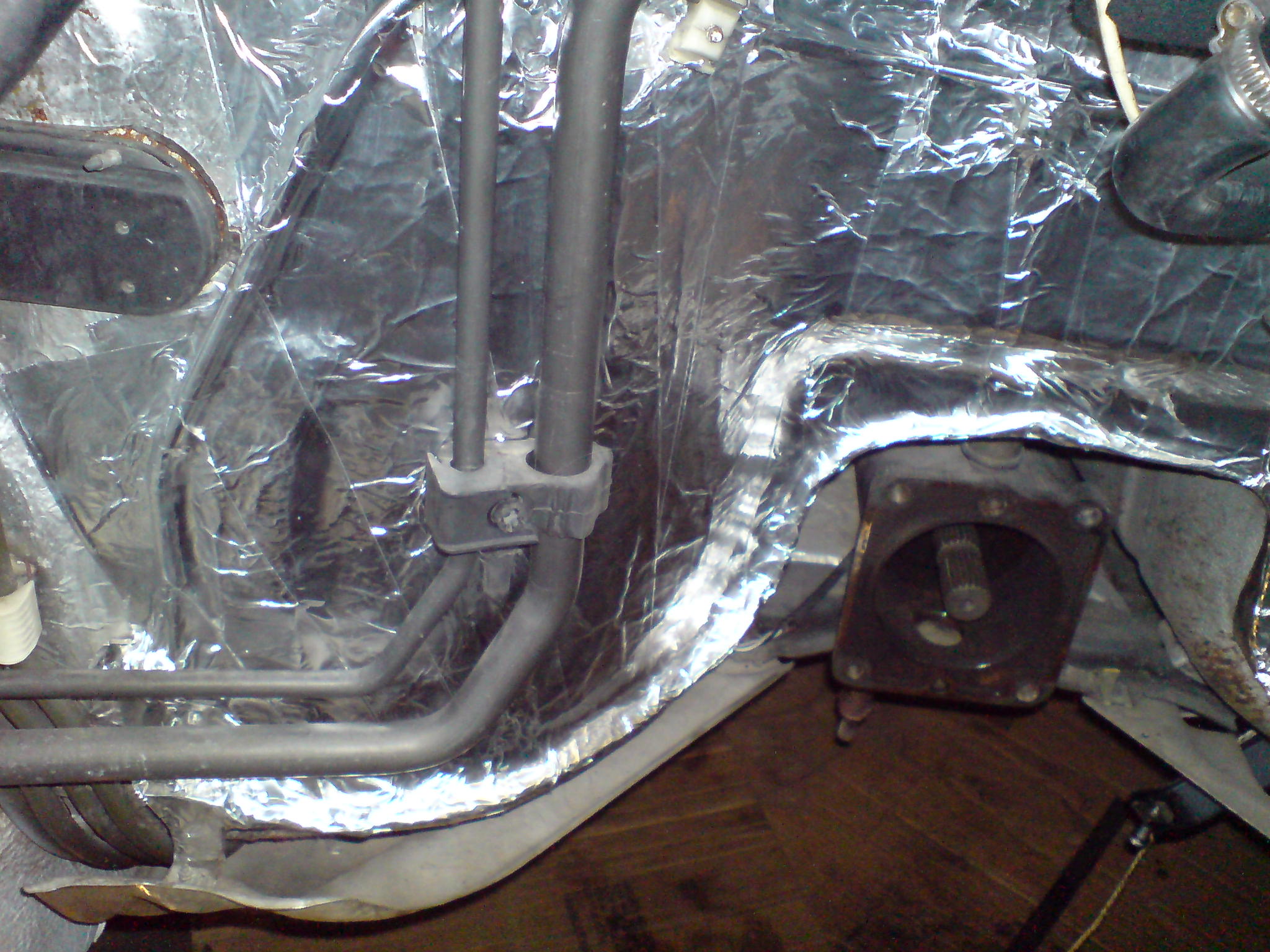

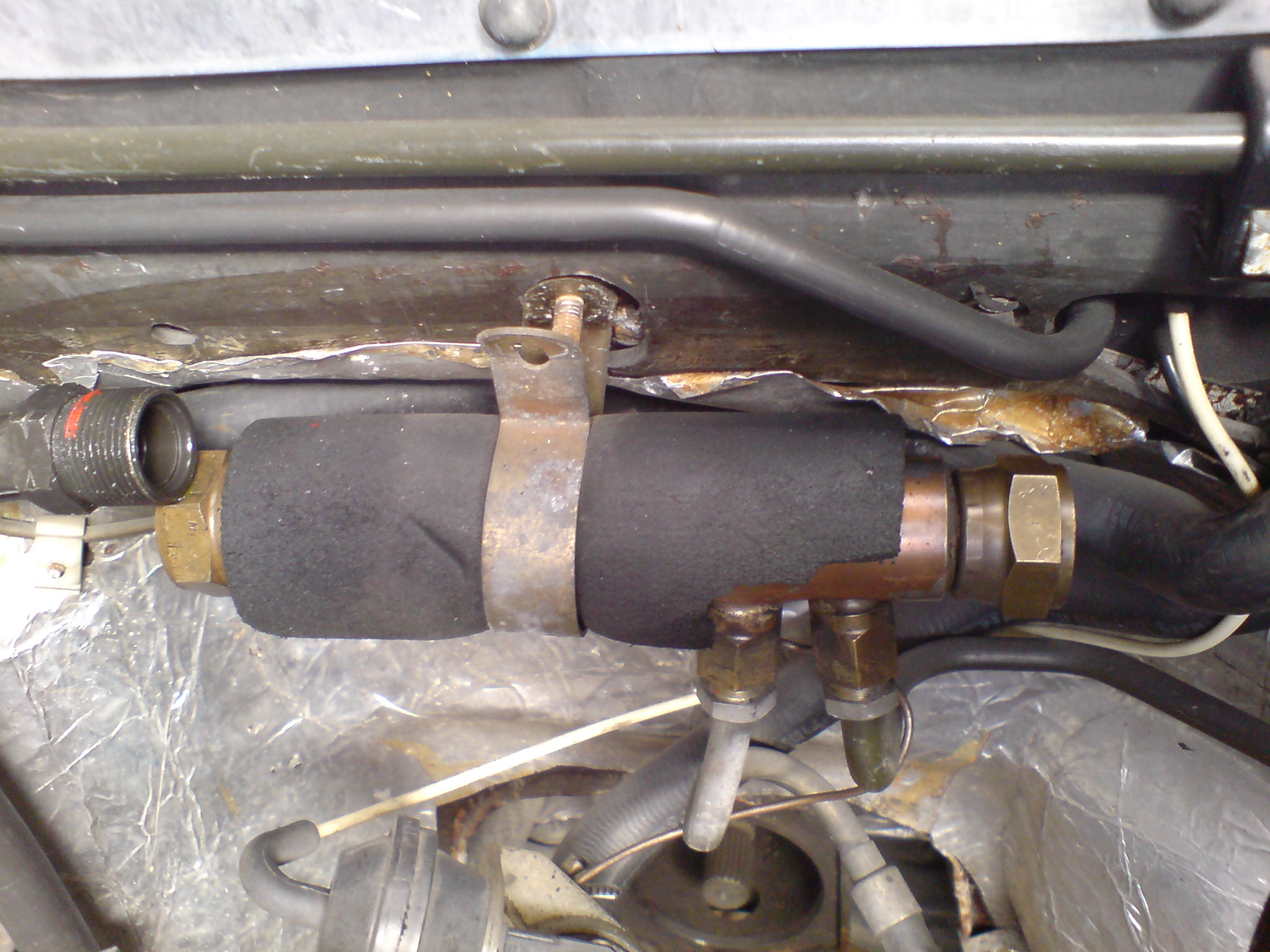

Pendant qu'on y est, les pares chaleurs ne sont pas folichons non plus...
Un petit coup d'isolant ne fera pas de mal

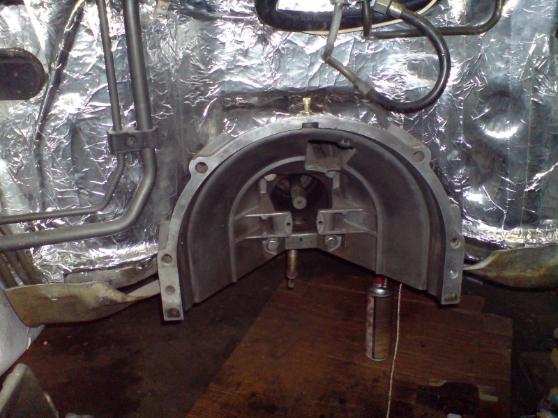

Remontage de la demi cloche (en passant, sujet évoqué dans un autre post ... la demi cloche du roulement a été repoussée, alignement vérifié et matée).

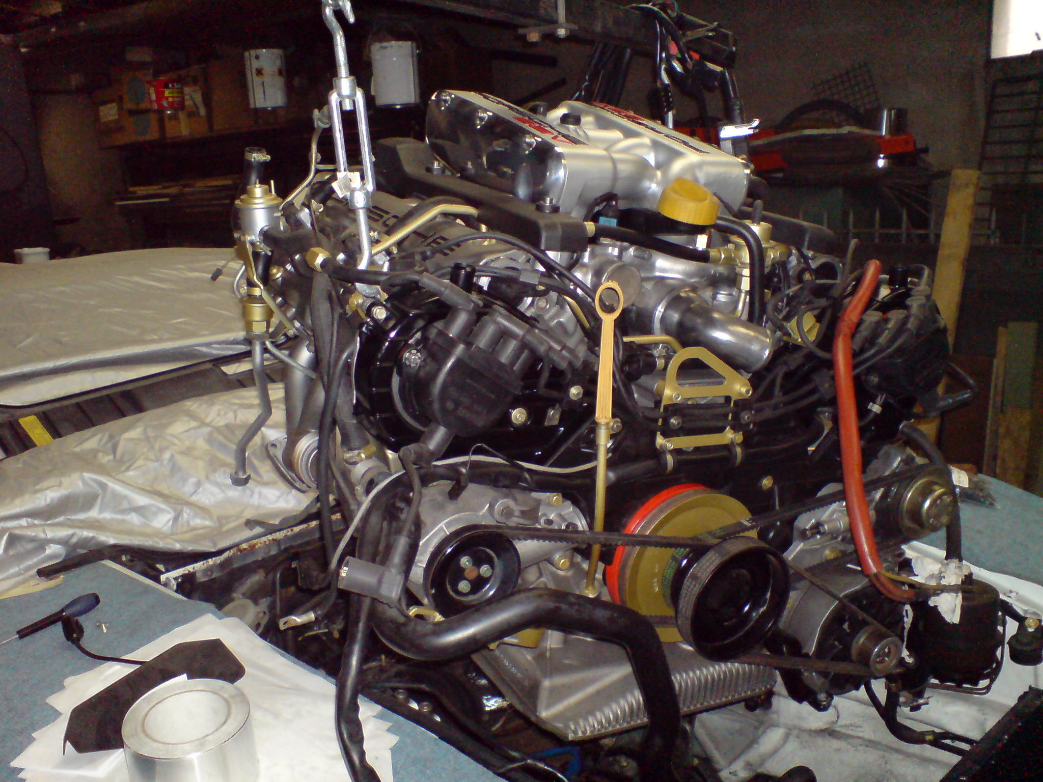

Décolage ...
Rentrée ...
Ajustage ...

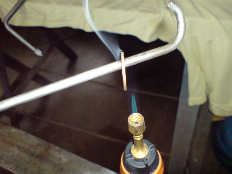

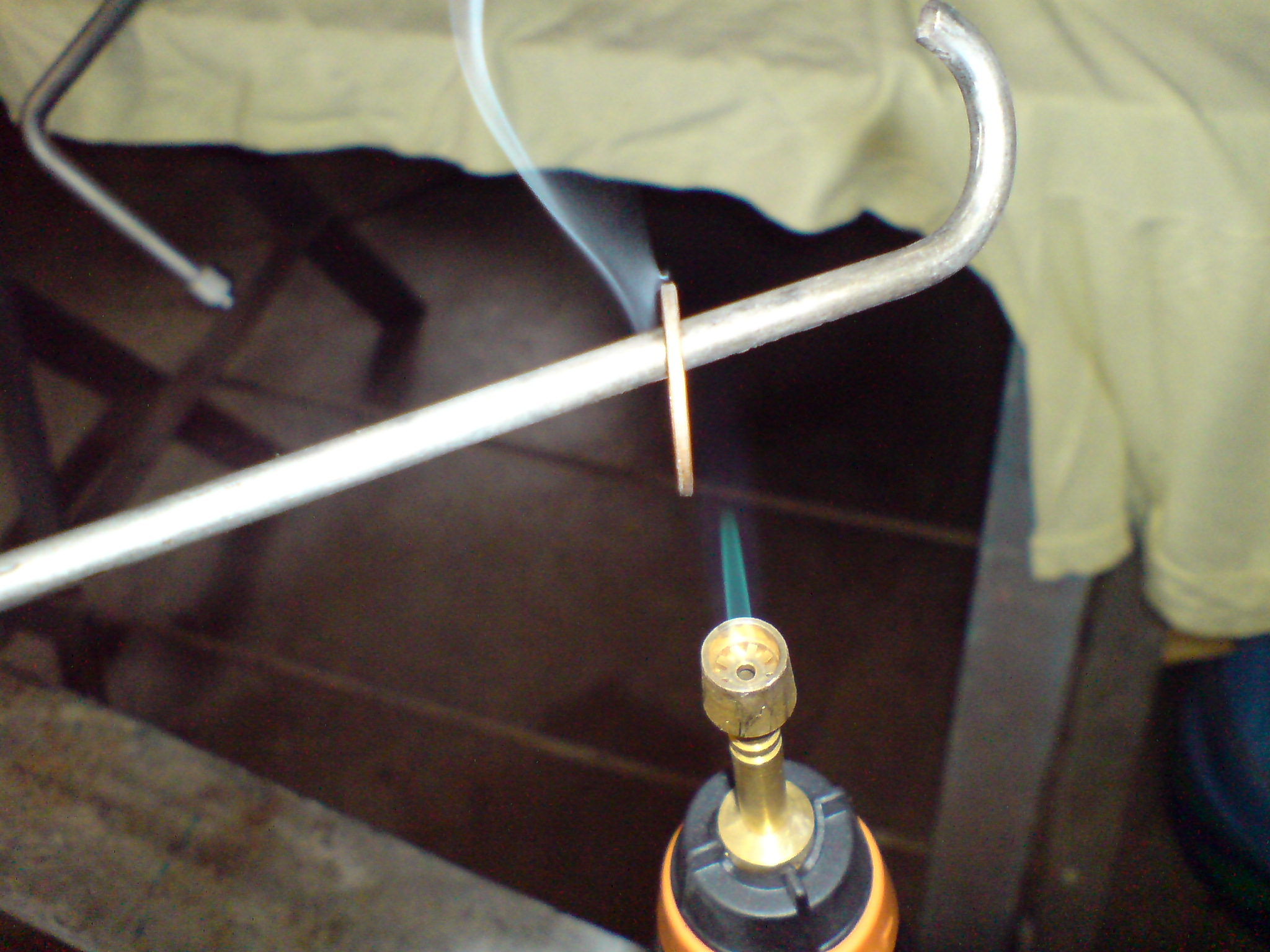

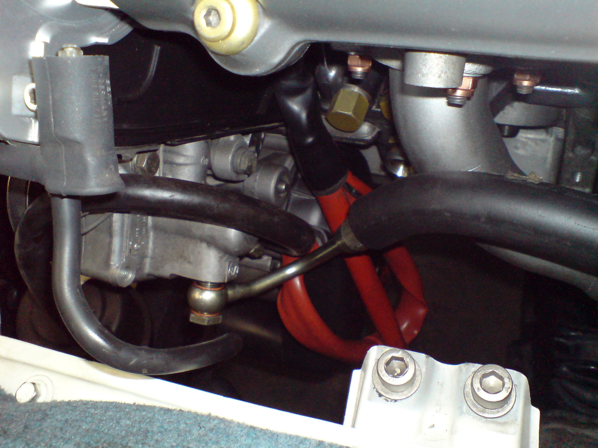

Petite astuce joint en cuivre (quand on a oublié d'en prendre des neufs et c'est Dimanche).
Sous condition que les joints ne soient pas trop écrasés bien, sur, on peut recuire les joints pour les radoucir.
Remontage de la durite de DA avant descente complète du moteur.

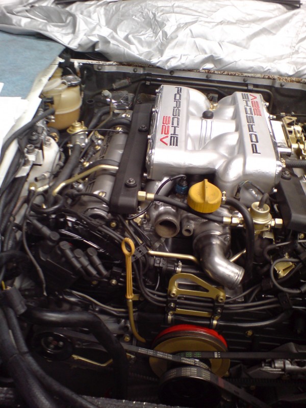

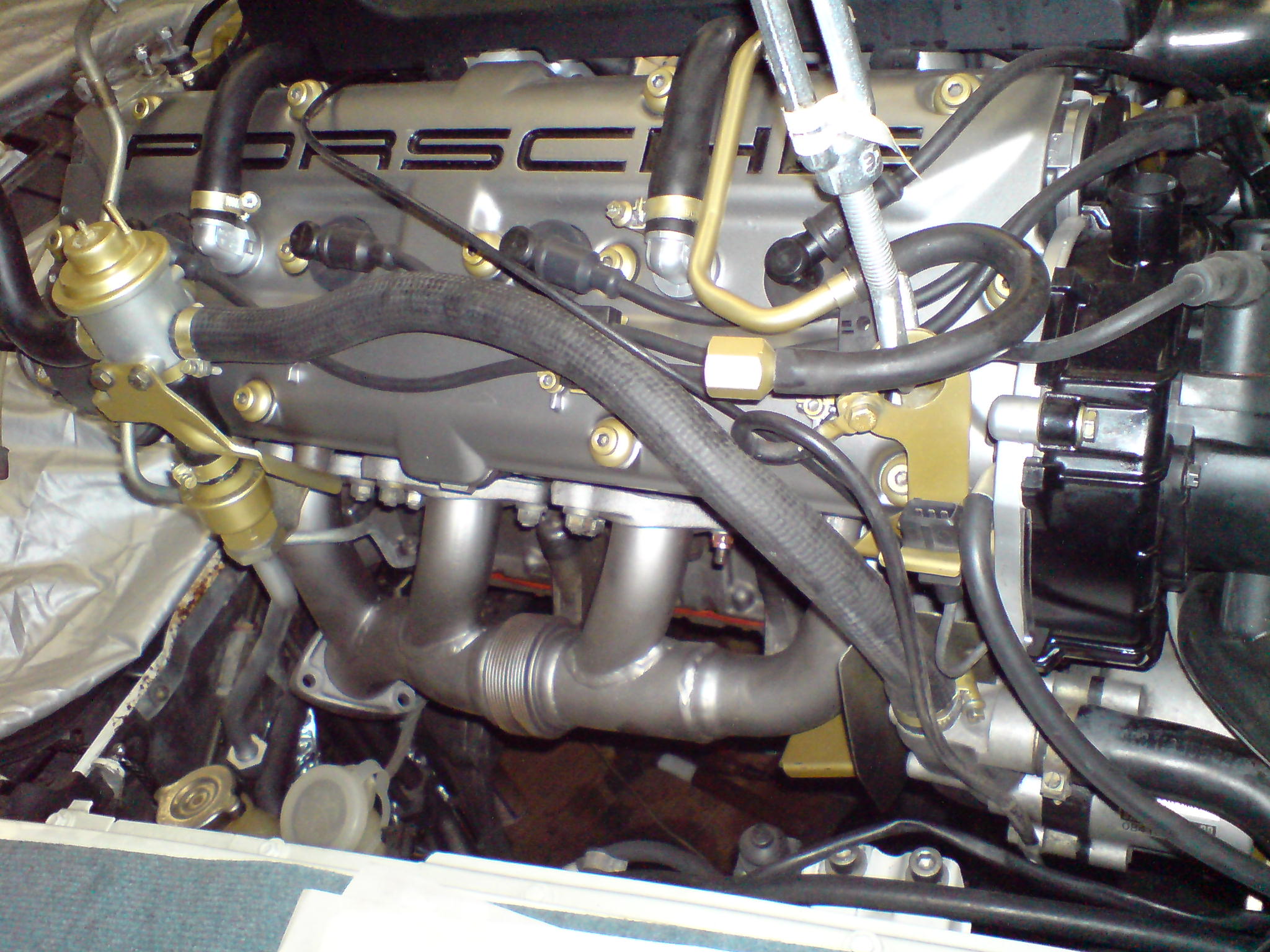

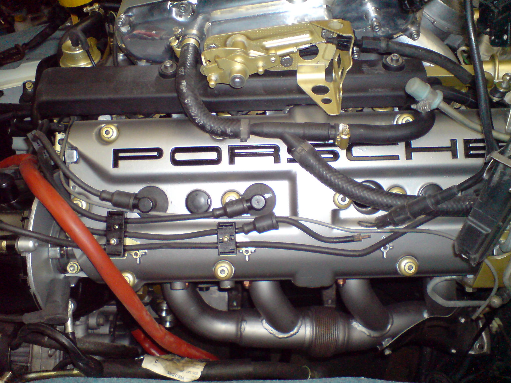

La bête est rentrée dans son trou.
Petite suée pour passer le faisceau électrique. Tout seul, ça fait faire qques aller/retour ...
Sans trainer, compter 2h30 pour rentrer le morceau.
Restera plus qu'a raccorder les tuyaux autour ...
