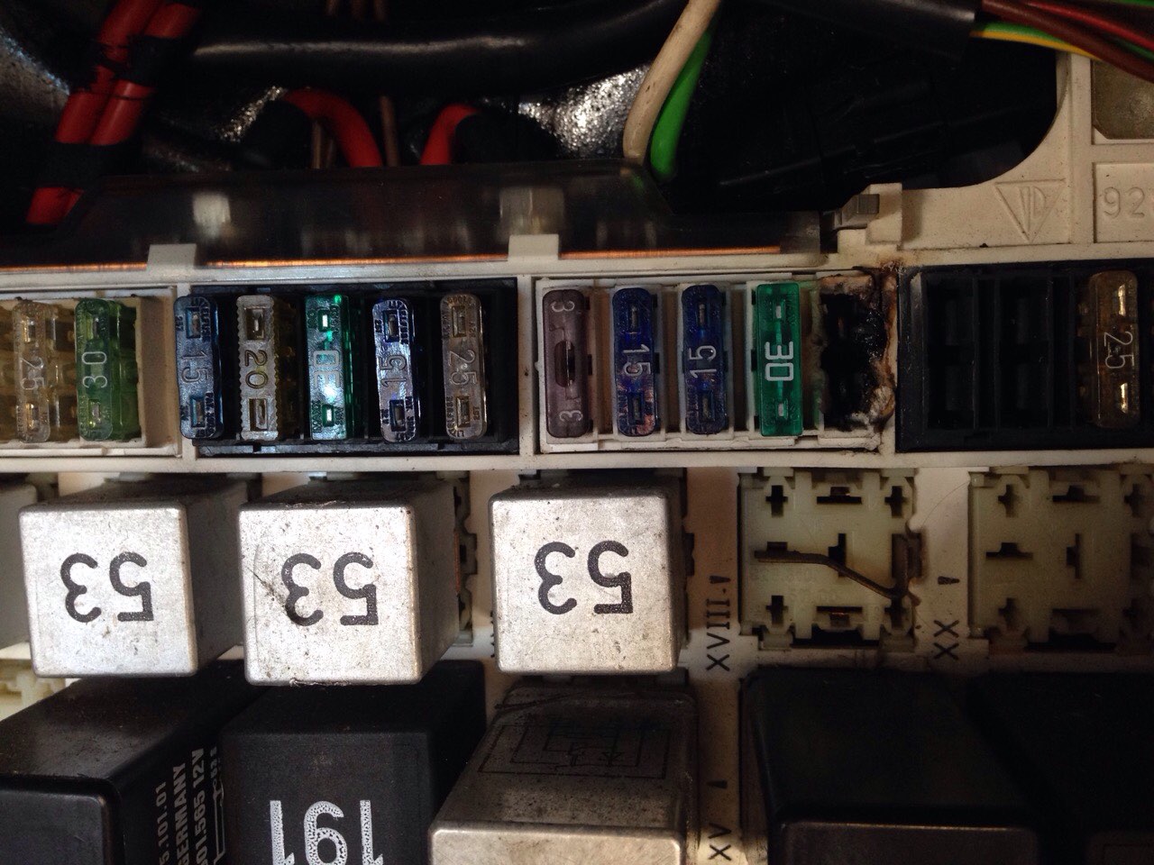

Bonjour à tous
Voilà j'ai le fusible (30a) d'un ventilateur qui a fondu et endommagé son logement. Je pense qui dois y avoir un mauvais contact qui a fait fondre le porte fusible du ventilateur. Mon idée c'est de pouvoir avoir accès au dos de l'ensemble des porte fusibles pour pouvoir récupérer les fils du ventilateur et pouvoir les raccorder à un porte fusible enfichable indépendant. J'ai dévissé les deux grosses visses qui fixent l'ensemble du tableau des fusibles, mais ça bouge pas beaucoup !! Je ne voudrais pas faire de betises ! j'attends des idées pour m'aider
je vous remercie d'avance
jm
NB : c'est vrai qu'a la réunion les ventilateurs sont toujours sollicités avec 30 degrés à l'extérieur en moyenne....
jm

Topic author - Messages : 198
- Enregistré le : mer. 10 janv. 2007 16:35
- Alias : jmf18
- Auto : 928 GTS 93 BM
- Localisation : Réunion
Re: Pb d'accès au porte fusibles?
Voilà la photo !!
- Messages : 2735
- Alias : Fluitex
- Auto : 928 S4 1990
Tu peux ôter les autres fusibles et enlever la face avant avec un tournevis fin. T'auras accès aux supports de fusibles
- Superviseur forum technique
- Messages : 13626
- Auto : 928 S4 '89 BM
Pour sortir le panneau électrique, hormis les vis, le + et les points des masse en haut du tableau, il faut également retirer toutes les prises colorées en bas. Pour les sortir il ne faut pas tirer dessus, il faut d'abord faire coulisser (latéralement) le loquet qui est situé (de mémoire) vers les prises K et L. Ensuite le panneau doit venir tout seul.
