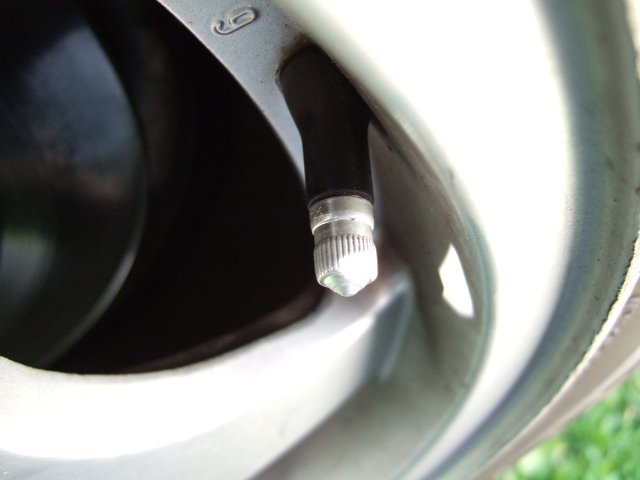

Sur ma GT, suite à l'alllumage de l'alerte RDK et remise en pression, je me demande si mes valves ne sont pas fuyardes.
Samedi j'ai remis les pneus en pression. Comme j'avais roulé un peu et que les pneus étaient déjà un peu chauds, et comme un centre Porsche m'avait dit que la préco en SAV était de mettre 0,2 bar de plus si les RDK étaient un peu sensibles, j'ai mis 2,9 bar AV et 3,4 AR (soyons fous). Bon, il en manquait pas mal. Et là, 5 jours après, nouvel allumage, je mesure avec un mano dont j'ignore s'il est bien étalonné et il me dit 3,0 bar à froid (AR) :sceptic:
Soit les RDK font ce qu'ils veulent :roll: soit perte de pression il y a.
Je pense donc que je vais faire changer les valves quand je ferai recharger et repeindre les roues. D'autant que j'ai les mêmes aux 4 coins alors que les pneus AR sont neufs :what: je me demande donc si les pneus n'auraient pas été changés sans changer les valves...
La question du jour est donc : faut-il des valves spécifiques pour des roues équipées du système RDK ? Et plus généralement y a-t-il une préconisation pour une réf. à prendre chez Porsche ? Y aurait-il une spécificité qui ferait qu'on ne change pas les valves ?
Mes valves sont en caoutchouc avec bouchon en alu, cannelées et embout légèrement conique (cf photo). Est-ce bien d'origine ?
Merci d'avance

Tu peux appliquer du 1000 bulles (ou de l'eau savonneuse, mais ça marche moins bien) sur tes valves pour savoir si elles perdent. Il n'y a pas à ma connaissance de valves spécifiques. Le système RDK est à part, il n'a rien à voir dans l'affaire, et je ne pense pas que ce soit lui qui perde, à moins qu'il ait été en contact avec un produit qu'il l'aurait fusillé (peu probable).
Pour la précision des manos, il est très difficile d'en trouver 2 qui donnent la même valeur. Entre les 2 miens, celui de la station d'essence, et mon garagiste, j'ai 400g de différence à chaque fois.
Ce qui est inquiétant, c'est que ça t'arrive sur les 4 roues :sceptic:

La fuite peut aussi être situé entre les pneus et les flancs des jantes.
J'avais le cas et la roue dans l'eau pas de fuite (bulle) . Au changement de pneu on a brossé la jante et on l'a poncé depuis tout ok
Je met 2,5 bar a l'av et 2,7 bar a l'ar. le rdk est très sensible ,style a froid il indique une perte de pression et après 50 bornes au redémarrage tous ok.
Ceci étant je suis content de disposer de ce système car a plusieurs reprises il m'a indiqué une baisse de pression qui était bien lié a un problème de pneu.
