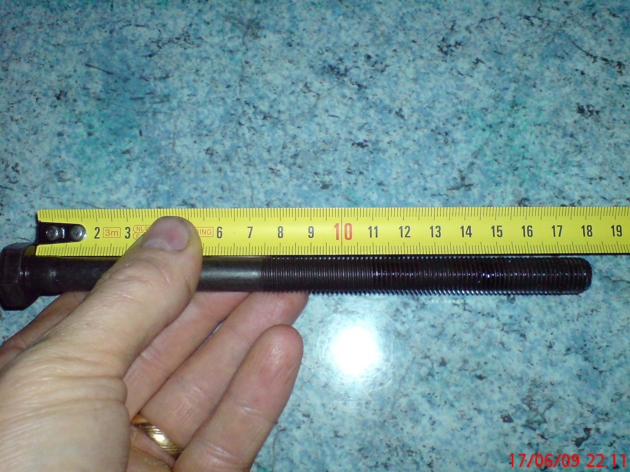

Apriori, je dirais qu il suffit de mesurer l'epaisseur de la culasse (au passage des goujons) pour statuer si renforcée ou pas ...ou plus facilement, la longueur des goujons comme ci-dessous : goujons S4 87, longueur 180 !!!

Par contre pour savoir, il faut tomber les caches arbres ... et ... les aac pour sortir les goujons de culasses ...
Une fois que tu as les goujons, y a pu qu'à mesurer ...

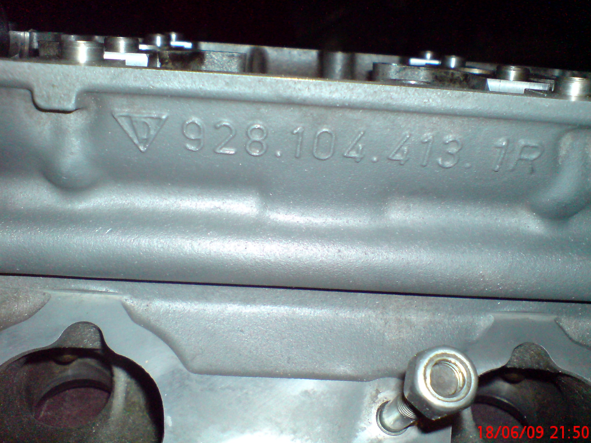

Message par 928cs » jeu. 18 juin 2009 14:47
Sur les culasses non renforcées, la référence indiquée sur les culasses finit par 1R.
Pour les renforcées, c'est 2R ou 3R.
Bon, il faut juste retrouver cette référence qui ne doit pas être super lisible moteur non démonté.

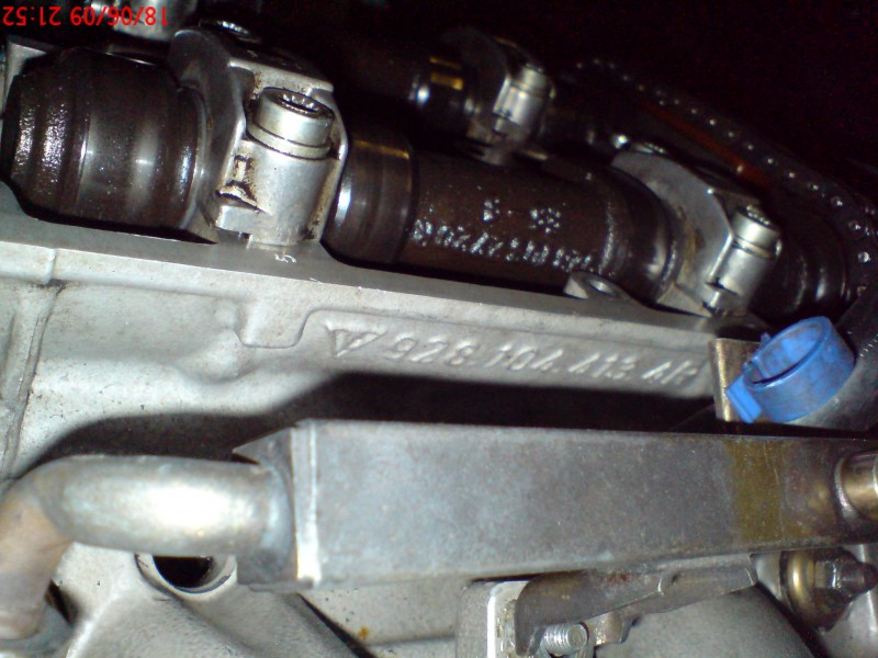

JC, pour conforter les infos de "928cs", la reponse en images :
- la ref est localisée en interieur au niveau des entrees d'admission
- ci dessous une photo de culasse de s4 de 87 : fin de ref en 1R
- et une photo de culasse de GT : fin de ref en 4R
Voila ! J'ai tout dis ce que je savais. Même en présence de mon avocat, je ne saurais rien dire de plus :)
